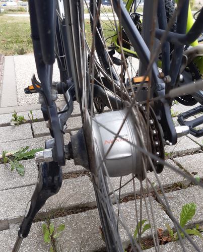

Hallo zusammen, die Felge mit einer Shimano Nexus SG-8R31 am Arbeitsrad ist quasi durchgebremst (V-Brake) und da Felge wechseln oder ganz neu teuer ist und V-Brake eh nix, denke ich über ein Upgrade auf Discbrake nach. Kann mir jmd erfahrenes sagen, ob die besagte Nabe eine normale Aufnahme aka Centerlock für gewöhnliche 160er/180er Bremmscheiben hat ODER ob eine Shimano Discbrake montierbar wäre? Ich blicke da ehrlich gesagt nicht ganz durch... Danke, Klaus.
#7186249
Ob du eine Scheibe montieren kannst, hängt ganz erheblich vom Rahmen ab. Bietet der Rahmen keine Befestigungsmöglichkeit für den Bremssattel, bringt dir auch eine entsprechende Nabe nichts. Das Bild ist leider aus einer schlechten Perspektive aufgenommen (ein Blick auf die Nichtantriebsseite wäre besser), aber es sieht nicht danach aus, als hätte die Nabe eine Bremsscheibenaufnahme. Allerdings steht auf der Nabe auch eine Bezeichnung, wenn du die herausfindest, wird man es dir sicher sagen können.
...der Rahmen hat keine Aufnahme, aber es gibt vom Chinesen entsprechende Halter. Hätte aber auch jmd der Alu schweißen kann, den Aufnahmeplatte wäre also anbringbar. Typ: SG-8R31 (s.o.) Klaus.
#7186265
Klaus R. schrieb: > Kann mir jmd erfahrenes sagen, ob die besagte Nabe eine normale Aufnahme > aka Centerlock für gewöhnliche 160er/180er Bremmscheiben hat ODER ob > eine Shimano Discbrake montierbar wäre? Ich meine nein. Unter der konischen Kunststoffkappe links ist mit Sicherheit die Verzahnung für eine Rollenbremsaufnahme. Die hat aber leider eine andere Verzahnung als die Scheibenbremsen.

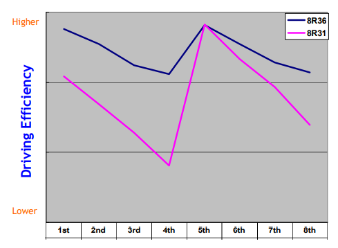

Klaus R. schrieb: >> und ich würde sagen das hat etwa 3km/h gekostet. > > Das klingt viel! 🤔🤷♂️ Naja, das waren aber auch 2 Bremsen, du willst ja nur eine anbauen. An deiner Stelle würde ich ein neues Hinterrad kaufen oder zusammenbauen. Die Nabe SG-8R31 ist auch eine mit hohen inneren Verlusten, die bessere Version war die SG-8R36, heute die SG-C6010.
#7186698
Radler schrieb: > Die Nabe SG-8R31 ist auch eine mit hohen inneren Verlusten, die bessere > Version war die SG-8R36 Das sieht dann so wie im Anhang aus.
Hallo Radler, Danke, klar ists nur eine, stimmt. Neue Nabe für das Kurzstreckenarbeitsrad..och nö. Die Verzahnung für die RB lässt aber via Adapter keine Aufnahme einer SB zu, korrekt? Gruß, Klaus.
#7186770
Klaus R. schrieb: > Die Verzahnung für die RB lässt aber via Adapter keine Aufnahme einer SB > zu, korrekt? https://www.kurbelix.de/fahrradteile/fahrradbremsen/scheibenbremsen/adapter/
#7186776
Falscher Link, hier der richtige: https://cesur.de/Komponenten/Scheibenbremsen---Zubehoer/Cesur-Scheibenbremsadapter.html?language=de
