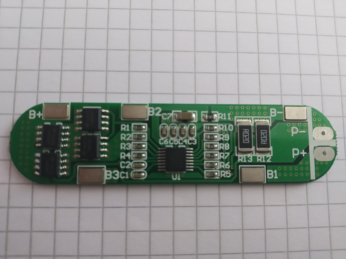

Hatte mir mehrere BMS/Balancer für 4s LiIon 18650 bestellt. Leider habe
ich aber wohl nicht aufgepaßt und Versionen für LiPo bekommen. Nun ist
die Ladeschlußspannung schon bei 3,7 Volt statt 4,2.
Die Schaltung scheint recht simpel, seltsamerweise ohne zentrales Steuer
IC. Nun suche ich den oder die Widerstände auf dem Bord, mit denen man
die Ladeschlußspannung auf 4,2Volt anheben könnte.
Kennt jemand das Design und kann mit einer Prinzipschaltung aushelfen?

Die Spannungen werden von den vier Sechsbeinern gemessen. Da die nicht
programmierbar sind, werden die jeweiligen Spannungen mit Widerständen
eingestellt.
Suche nach dem Datenblatt für die Dinger. Da sollte drinstehen wie man
das parametriert.
#7186494
Thomas R. schrieb:
> Scheint mir auch so zu sein. Nur kann ich mit der Bezeichnung so gar
> nichts anfangen:
> 2112
> C118
> Hat jemand einen Tip?
Möglicherweise dieser hier?
https://www.hycontek.com/en/products-en/3125
Die Codierung der Typenbezeichnung im Datenblatt S.7 passt nicht ganz
zum Foto, vielleicht handelt es sich um einen Klon eines anderen
Herstellers.
Von der Funktion her könnte der Chip passen.
#7186495
Ich kenne es eher so, dass die Spannungen fest im IC eingestellt sind.
Die 100 Ohm und Kondensatoren links vom 6-Piner sind nur zur Filterung
der Spannung, alles rechts ist zur Verknüpfung und zum Levelshifting der
Statusausgänge. Per R einstellen kann man da nur die Überstromschwelle.
Bist du sicher, dass der nicht passt? LiIon und LiPo ist beides 4.2 (4.1
bis 4.35 Ausnahmen bestätigen die Regel)
3.7 wäre LiFe

Gast #7186738
Thomas R. schrieb:
> Nun ist
Sicher? Hast du das gemessen oder nur dem Aufdruck (=Nennspannung)
entnommen?
Ich frage, weil alle LiPo Akkus die ich bisher hatte eine
Ladeschlussspannung von 4,2 oder 4,3 Volt hatten.

(Firma: matzetronics) #7186826
> entnommen?
Ich habe doch da oben die Übersetzung der Daten von XFHing (?) gepostet.
Da steht eindeutig, das der FH2112 für LiFePo4 Zellen gedacht ist und
damit für 3,7V max. ("Single string lithium iron phosphate battery
protection chip")
Die Firma liefert auch Chips für LiIon/LiPo und 4,2V, sind aber eben
andere als der FH2112.

OP #7188516
Das ist ganz sicher ein BMS für LiFePo, habe es angeschlossen und
getestet. Hab ich beim Bestellen einfach nicht aufgepasst.
Bisher habe ich immer nur solche Platinen gekauft bei denen die
diskreten Balancer auch erkennbar waren (wie hier). Oft werden aus CN
und anderen Quellen BMS angeboten, die aber kein Balancing bieten.
Bei dem freundlichen Tauschangebot suche ich das auch vergeblich. Aber
die verlinkte Quelle in Österreich behauptet ebenfalls Balancing zu
bieten, obwohl dort keine üblichen Bauteile dafür erkennbar sind.
Immerhin sollten da genau so viele „dickere“ Widerstände und
Transistoren sein wie Zellen. Sonst kann der überschüssige Strom ja
nicht an den anderen Zellen vorbei geleitet werden.
Bin ich da auf dem Holzweg? Gibt es andere Ausführungen des (passiven)
Balancings?
