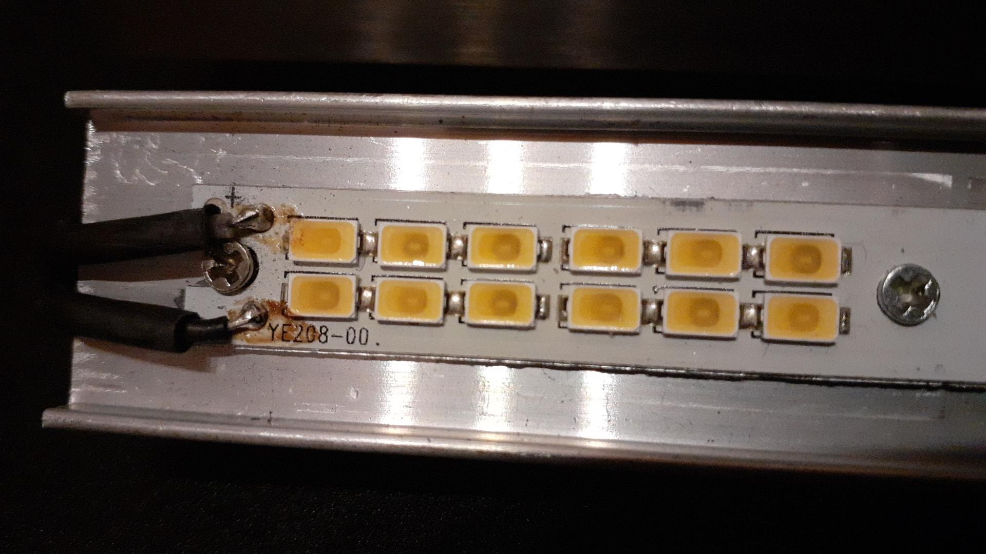

Ich habe hier eine LED Lampe und die Elektronik spinnt wohl.
38 V DC (max 0,5 A)  vom Trafo liegen immer an. Beim Einschalten kommt
es vor das die LED kurz aufleuchten.

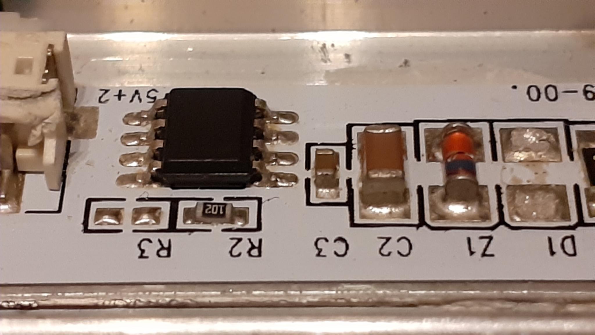

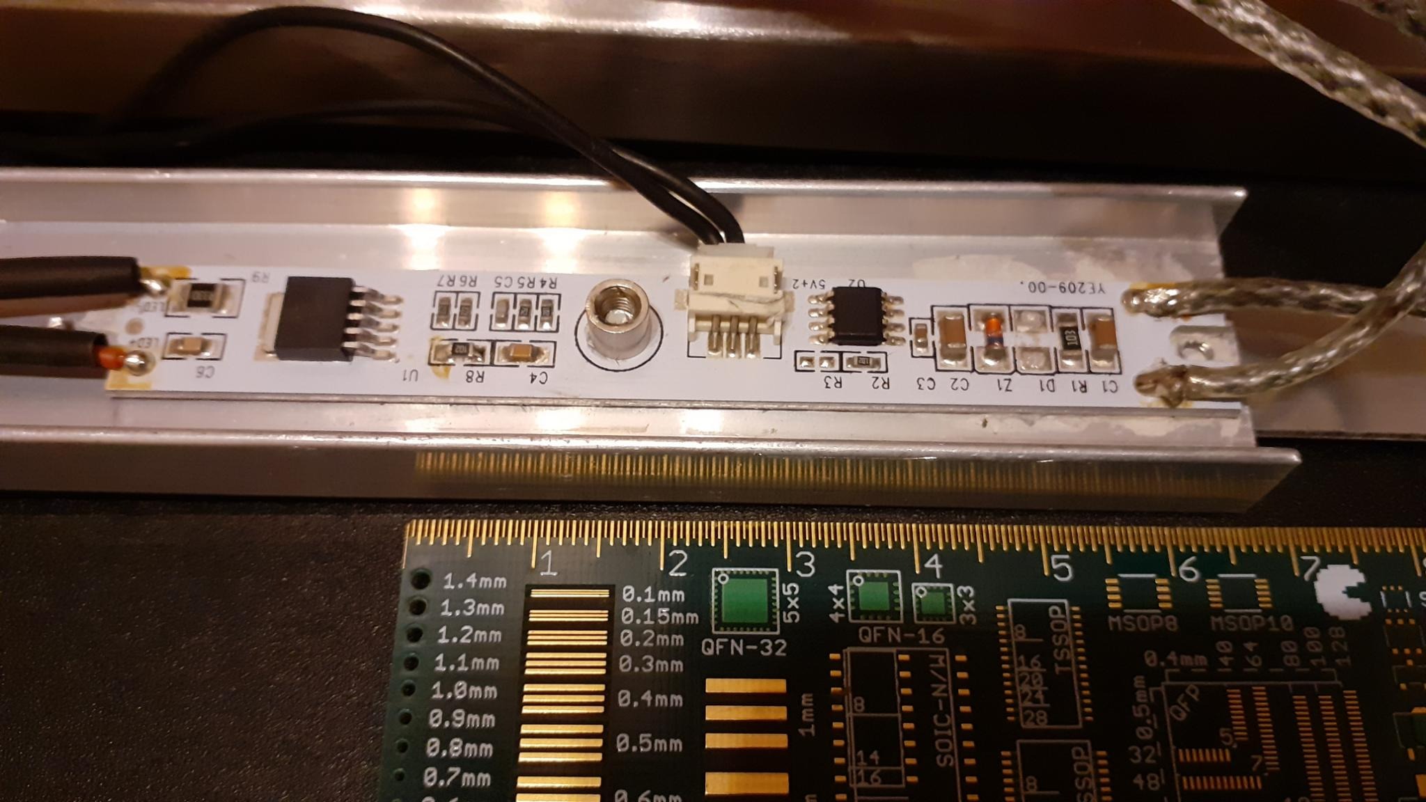

Die Schaltung besteht aus einem AMC7140
https://cdn.ozdisan.com/ETicaret_Dosya/649611_132241.pdf
Was könnte der SOIC 8 sein ?
Am Stecker bei 5V+2 ist ein Taster um die Helligkeit zu regeln.
Den Pin 1 Punkt kann ich ohne Probleme sehen, aber keine weitere
Beschriftung auch keine Schleifspuren auf der Oberseite.
Auch mit Licht und Lupe ist nichts zu erkennen.
Es ist wirklich keine Beschriftung oben sichtbar.

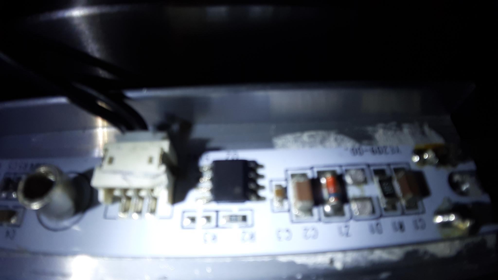

Bevor ich den ablöte und auf der Unterseite kontrolliere ob hier eine
Beschriftung zu finden ist frage ich mal in die Runde kennt ihr ein paar
Bausteine die das sein könnten ?
Leiterbahnen müsste ich erst noch freipinseln mit dem Glasfaserstift.
D1 scheint abgerissen wann das passiert ist weiss ich nicht. Vielleicht
schon ab Werk.
Im Bild mit den LED sind die 6 wohl parallel verschaltet aber 4 Stück
davon in Reihe passt nicht mit den 38 V vom Netzteil zusammen.

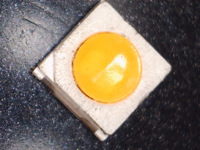

Gast #7188609
Bild: Diese teildefekte LED aus einem Ikea 1,8W-Leuchtmittel beginnt ab
38V zu glimmen, wenn ich sie bissel knete. Vermutlich enthält die 16
Chips. Üblich sind auch 2 - 3 - 5 - 6 chips in einer LED. -> Nimm dir
irgendwoher wenigstens >15V und 2x 1k-Widerstände und prüfe die Funktion
jeder LED damit.
