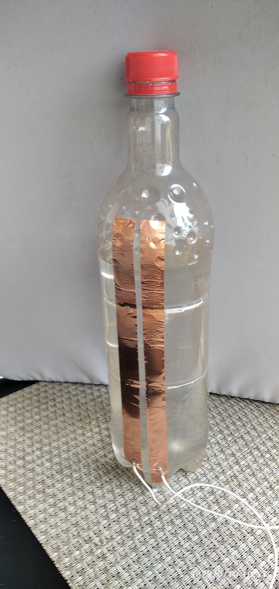

Möchte gerne zu Versuchszwecken ein kapazitive Wasserstandsmessung
umsetzen.
Erster Test mit Kupferstreifen an einer Kunststoffflasche zeigen eine
Kapazitätsänderung von 20pF (leer) auf 130 pF (voll). Hätte an eine
Timerschaltung mit NE555 gedacht und die Anzahl der Pulse zählen. Reicht
die Auflösung bzw kann das funktionieren ?

Ich habe wenig Erfahrung bez. NE555. Aber die Diagramme im Datenblatt
beginnen bei 1nF für den Kondensator. Auch bei der CMOS-Variante.
Du kannst beim Giess-o-mat abspicken; ich hätte einen Tiny25 genommen
und ein Q-Touch-Programm implementiert.
