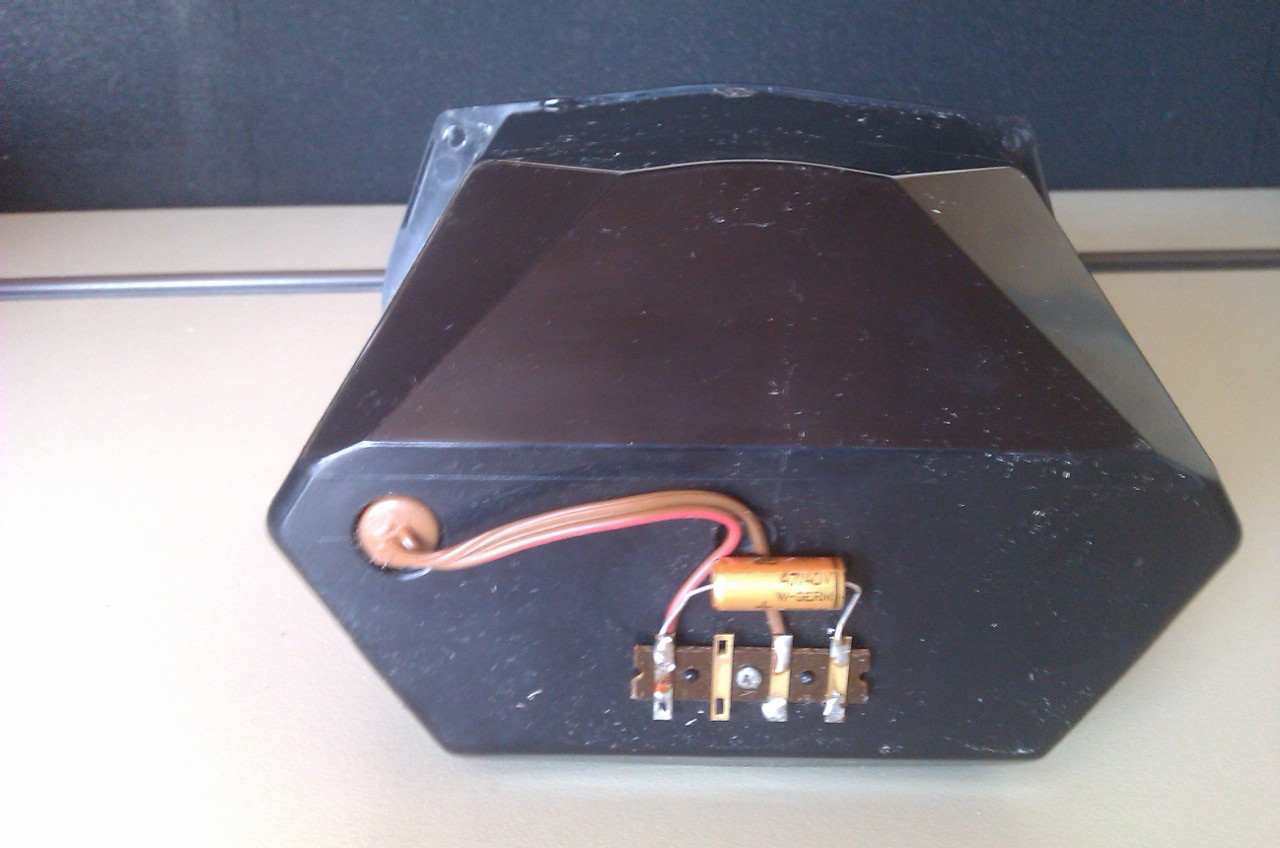

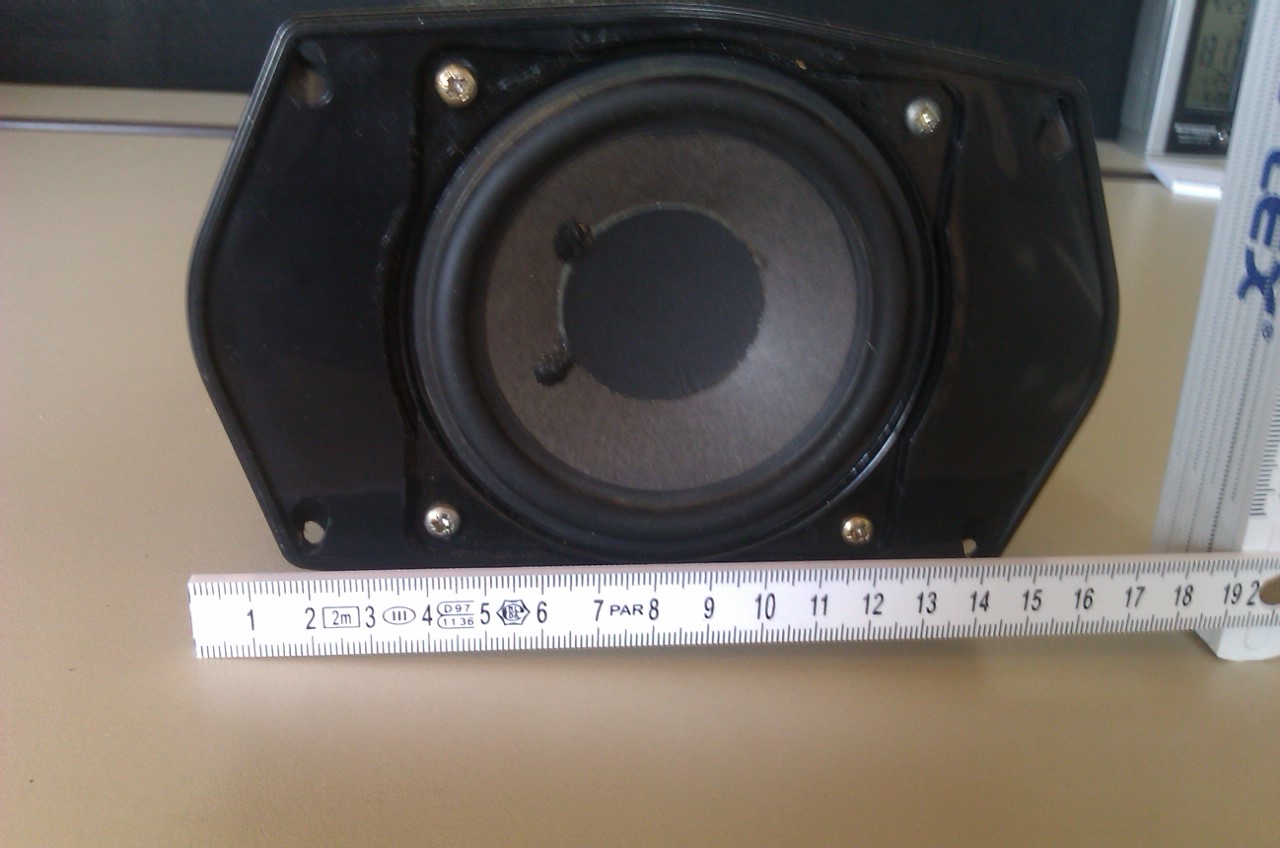

von T. M. (tomtomtom)

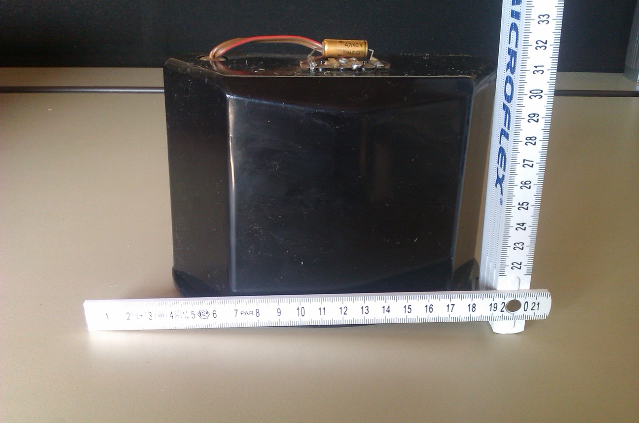

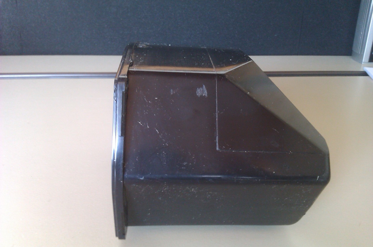

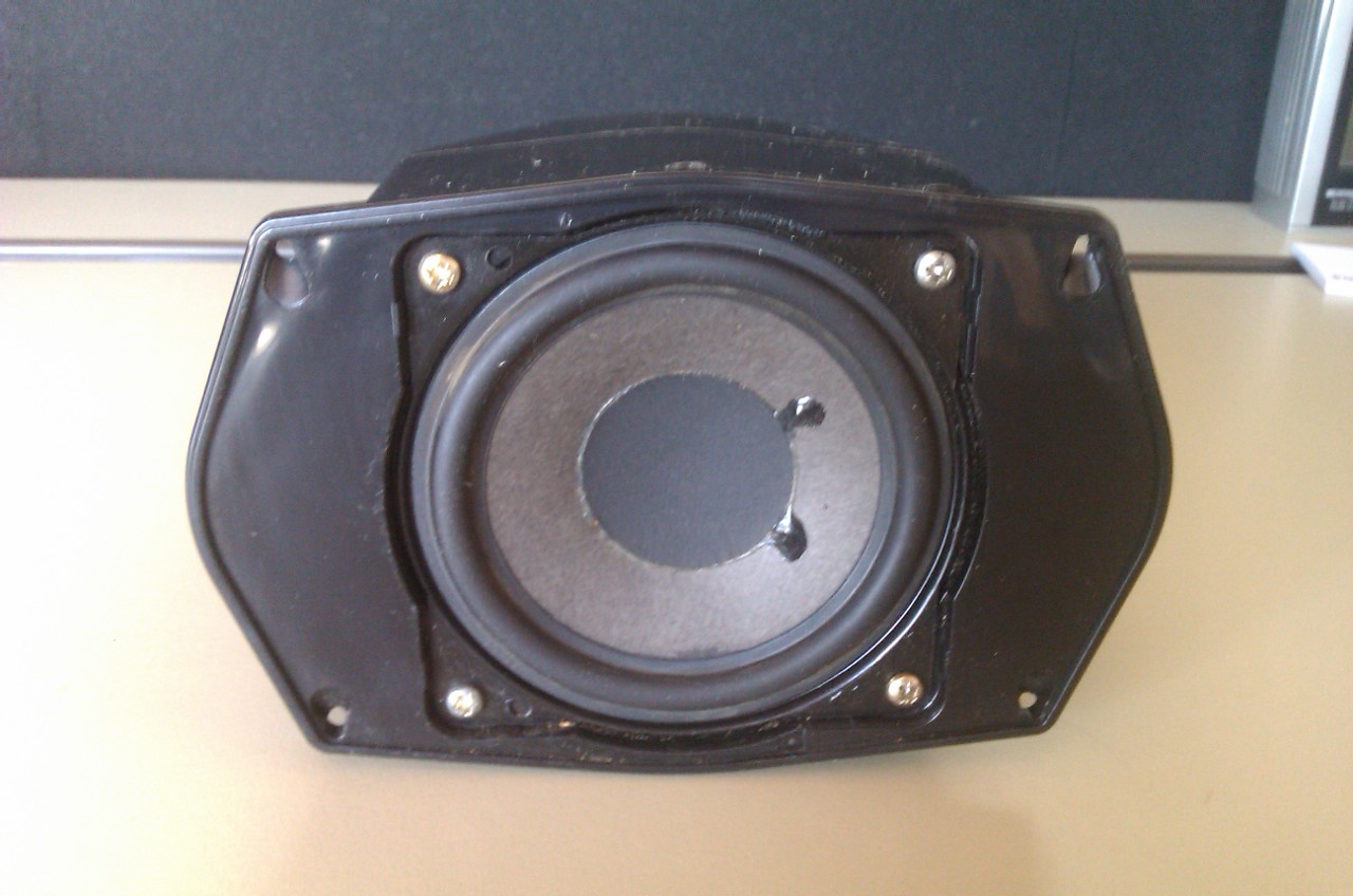

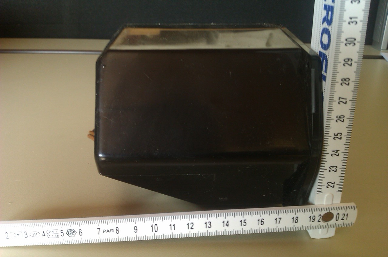

Da kann ich doch villeicht Helfen ?
Ich habe hier Grundig Lautsprecherboxen aus Fernsehgeräten abzugeben.
Daten Unbekannt, aber klingen sehr Gut.
Stück 8€ + Versand. Mehrere vorhanden.
M.f.G.
tom

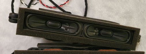

Genauer Typ der gesucht ist: Toshiba 04A4-01E10TB DUAL SLIM
Ich hoffe nur das das Hörgerät hilft und meine Nachbarin nicht mehr so
laut stellen muss.
Es dürfte sich um diese Lautsprecher handeln:
https://musi24.de/200516157
Wenn ich micht nicht täusche, gab es diese Speaker aus Fernsehern
letztes Jahr im Pollin Sonderposten Werbeblättchen.

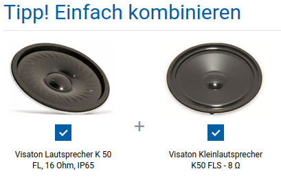

Über die 6 Ohm hatten mich etwas verwundert. Den Grund habe ich später
herausgefunden. Es geht dabei um die Vermeidung von Interferenzen mit
Nullsignal-Zonen. Das wird erreicht indem einer von zwei Lautsprecher
mit etwas weniger Leitstung betrieben wird. Entweder werden
a) zwei 8Ω Lautsprecher parallel geschaltet, wobei einem Lautsprecher
ein 8Ω Widerstand vorgeschaltet wird
b) zwei 4Ω Lautsprecher seriell geschaltet, wobei einem Lautsprecher ein
4Ω Widerstand parallel verschaltet wird
c) ein 8Ω und ein 16Ω Lautsprecher parallel geschaltet.
https://www.pollin.de/p/elac-tv-lautsprecherbox-idtv22-6-1-6-w-641542
Daher rührt auch der Tipp, einfach kombinieren, siehe Bild.
