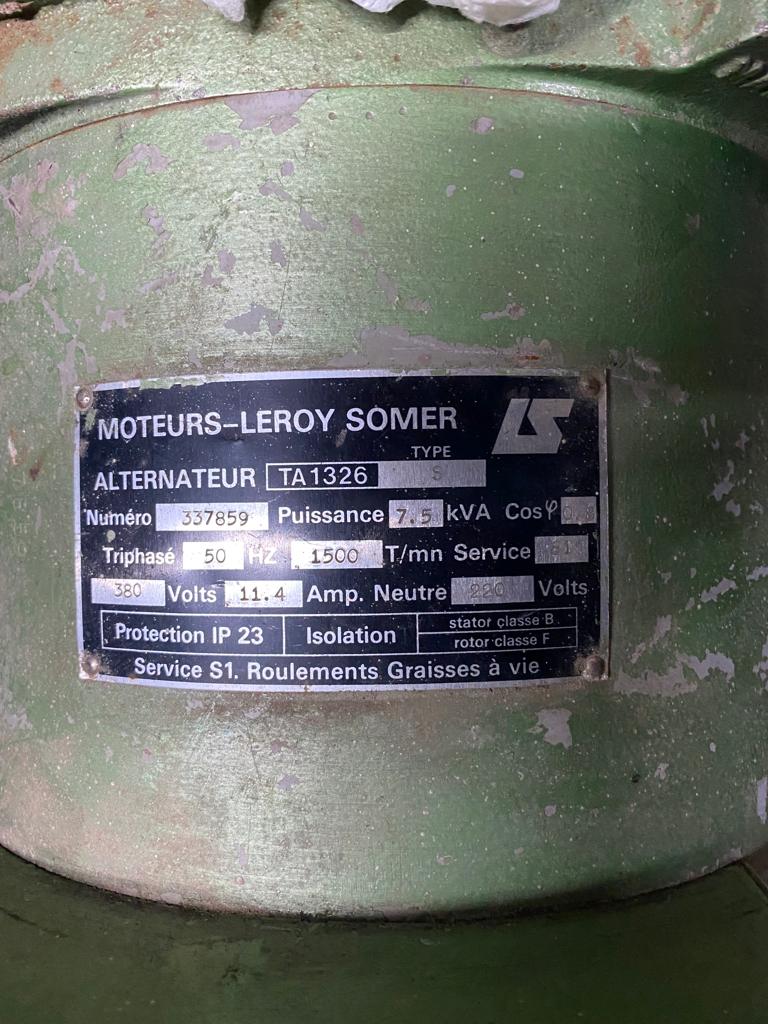

ich habe einen Generator erstanden (Typenschild im Bild), welcher keine
Spannung liefert. Ich habe den Remagnetisierungstrick in diesem Falle an
den Hilfserregerwicklungen schon angewandt, leider ohne Erfolg. Ich habe

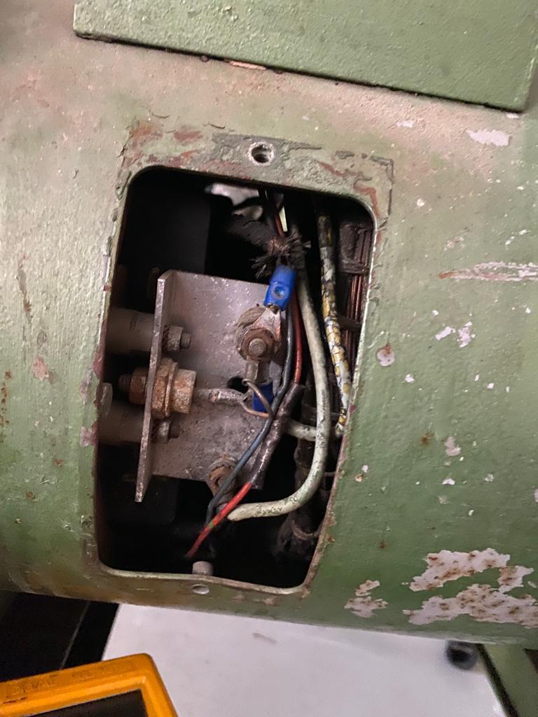

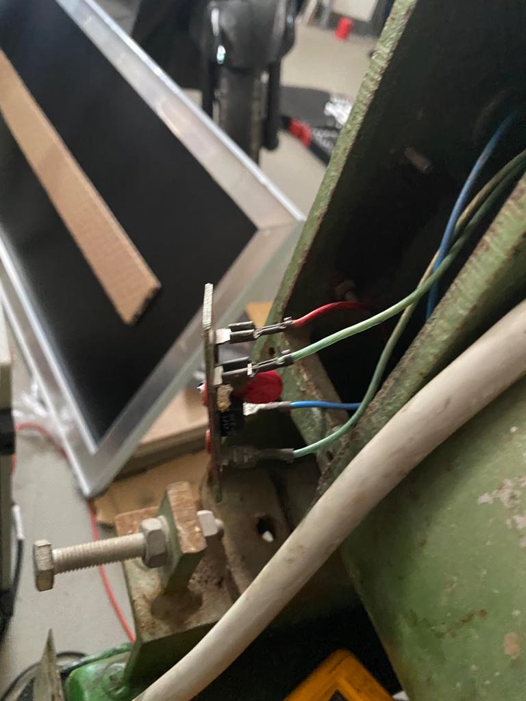

Gast #7187904
So hier die ersehnten Bilder!
Jemand schrieb:
> Stator-Wicklungen die Dioden jeweils eingeschleift mit messen, oder nur
> die reine Wicklung?
Ja kann ich. Ich kann die Dioden sogar einzeln messen weil man da gut
rankommt. Aber wie gesagt: Laut Schaltplan sollte einmal die Anode einer
Diode aufs Klemmbrett gehen bei U2 und einmal die Kathode bei W2.
Momentan gehen aber beide Kathoden aufs Klemmbrett und dass kann so
weder stimmen noch funktionieren. (Scheinbar hat da mal jemand [fast]
alle Lötösen gegen Kabelschuhe getauscht und sich dabei vertan).
Jetzt müsste man wissen was U und was W ist damit man jeweils die Dioden
richtig polen kann. Sonst passen ja wie gesagt vermutlich die Felder
nicht zueinander. Bin aber auch kein Synchrongenerator-Profi
Jonas

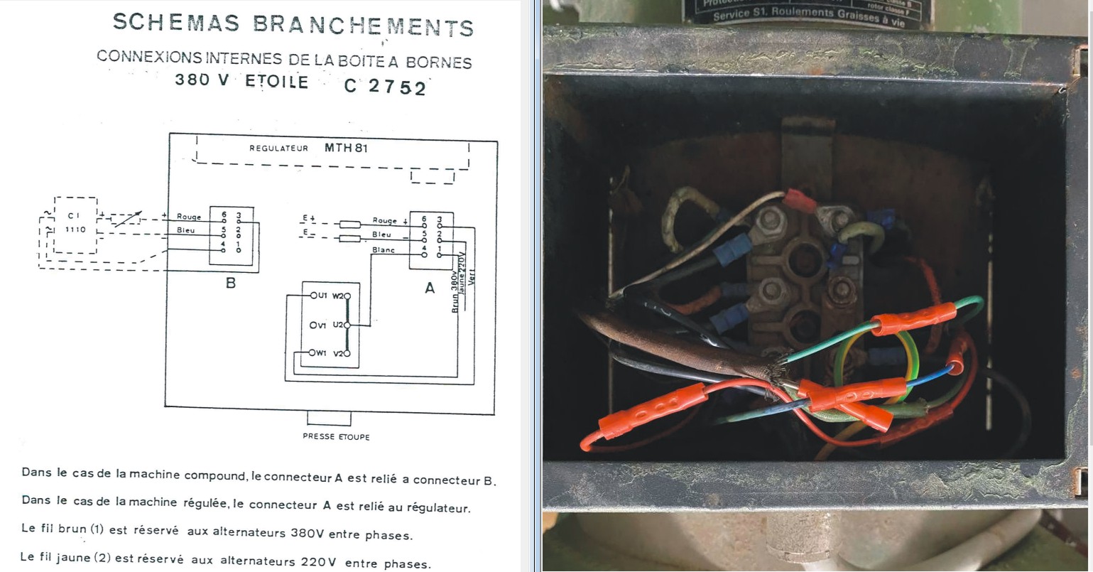

Gast #7188140
Das Klemmbrett ist jetzt zu sehen, die Wicklungen vom Motor sind ja
offensichtlich nicht gelöst wurden, u. nach dem Plan im PDF gehen die
von oben nach unten von links mit U1 V1 W1 nach recht von oben W2 U2 V2,
kannst du dies messen und bestätigen?
Also den ganzen Bastelmurks mal rausklemmen und nur die Wicklungen
messen, ob die alle gleich u. durchgängig sowie ohne Erd- oder
Masse-Schluss sind?
Dann würde ich die Bastel-Leitungen durchprüfen oder komplett erneuern,
dann fehlt noch der Schaltpunkt mit den 2x 3 Kontakten aus dem Plan wo
die Verschaltung mit der Erregung aufgeführt unter A in der
SkizzenGrafik auf Seite 3 unten oder darüber oben.

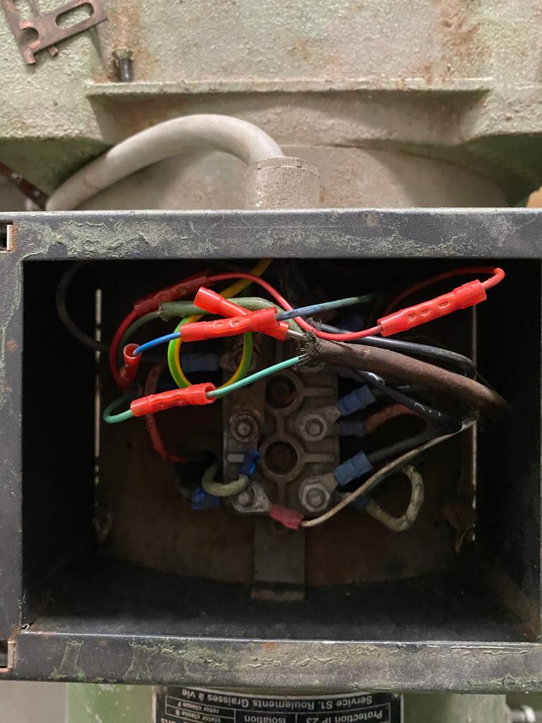

Gast #7188248
Zunächst mal fehlt da die eine Brücke für den Sternpunkt, die zwischen
W2 und U2. Und dann ist da eine braune Ader gar nirgends angeschlossen.
Bzgl der Dioden: die gibts mit beiden Polaritäten, also entweder Anode
oder Kathode am Gehäuse.
Gast #7188314
> zwischen
DAS ist mal wirklich gut zu wissen, da habe ich nicht drauf geachtet als
ich die Dioden geprüft habe.
Die Sternpunktbrücke habe ich abgeschraubt um die Beschriftung am
Klemmbrett lesen zu können.
Die Windungen hat definitiv mal jemand irgendwie verdreht, da die
Wicklungsenden von den Dioden aus auf U1 V1 W1 gehen laut
Klemmbrettbeschriftung. Denke nicht das dies der Hersteller verbockt
hat.
Der Braune Draht ist laut Schaltplan für diese Machine nicht nötig und
geht auf W1.
Definiere Schaltpunkte??? Da waren wohl mal ein Stecker A und ein
Stecker B. Das sind jetzt die Korrekt verschalteten Crimpverbinder. Die
haben alle Durchgang.
Die Spulen sind laut Plan alle oke +-5% sollte da denke ich nicht die
Welt ausmachen. Die Hauptwicklungen sind nicht als Werte angegeben,
haben aber alle ~3Ω.
Was mich verwundert hat, ist das der Generator mit 230VAC aus dem Netz
auf den Nebenschlussgleichrichter ca. 100-120V lieferte auch unter last.

Gast #7188405
Jonas schrieb:
> H. H. schrieb:
>> Ich hab mal Klemmplan und Foto des Kastens passend nebeneinander
>> gesetzt.
> Ist das der Übersichlichkeit halber oder ein wink mit dem Zaunpfahl? :-)
Nicht dass du dich mit den Klemmenreihen vertan hast.
Die französischen Fachbegriffe sind dir bekannt?
