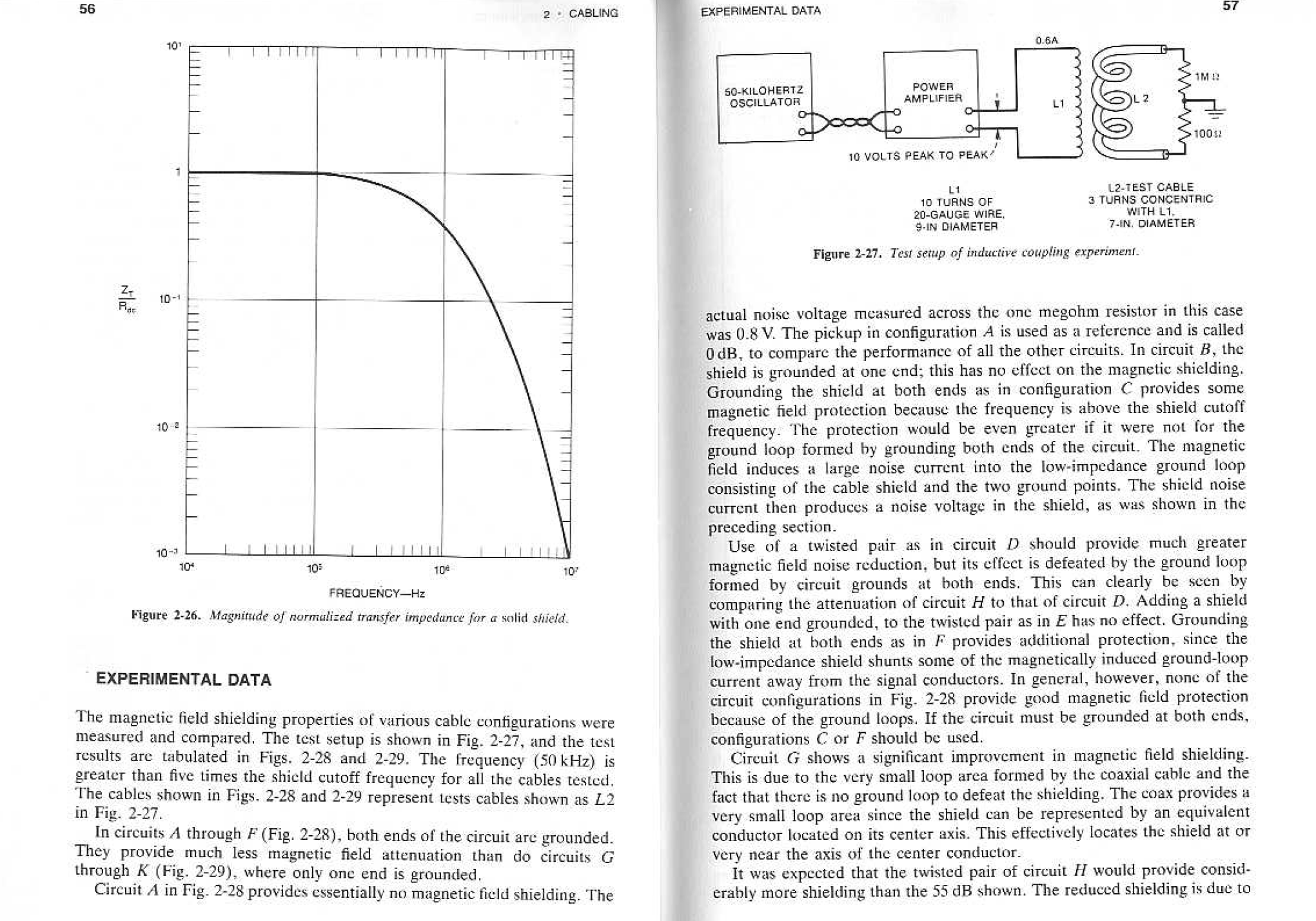

Im Ott (Noise Reduction Techniques) gibt es experimentelle Daten, wo man
sieht, dass Twisted Pair nicht immer besser ist, wie hier oft behauptet
wird.  Ich weiss nicht wieweit das hier hilft, aber interessant sind die
Messdaten.  Auf jedenfalls steht im Buch, wie man sowas berechnen kann.

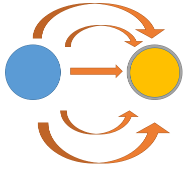

OP #7191197
Viel Dank schonmal an alle fürs mitwirken. Ich glaub wir entfernen uns
hier aber etwas zu weit von der eigentliche rein theoretischen, nicht
praxisbezogenen Fragestellung. Ich habe mir auch etwas in die Literatur
von Ott eingelesen auch das verfehlt jedoch das eigentliche Ziel an
dieser Stelle.
Im ersten Schritt sollten wir uns die Aufgabe vereinfachen wie im Bild,
siehe nun im Anhang, aufgeführt.
Gehen wir davon aus wie hier abgebildet, dass die blaue Leitung eine
(Hoch-)Spannungsleitung ist. Welche Spannung, Frequenz, Twisted Pais...
in der gelben Leitung vorhanden sind interessiert hier noch nicht. Wir
müssen nun überlegen welchen Betrag das B- sowie das E-Feld der
(Hoch-)Spannungsleitung besitzen müssen ab dem der Schirm nicht mehr die
induzierte Spannung abführen kann.
Gesucht ist hierfür eine Formel, welche sich optimalerweise aus den
Maxwellschen-Gleichungen sowie den Materialgleichungen zustande setzt.
Ich hoffe jetzt ist das Ziel etwas klarer geworden.
Jemand einen Lösungsansatz für diese Überlegung? :)
Gast #7191231
Du sollst. Ich denke wir haben dir genug Infos mitgegeben...
Deine Schulaufgaben musst du aber schon selber lösen.
> von Ott eingelesen...
Dann brauchst du doch nur mehr die Formel abzuschreiben.
OP #7191240
Tut mir leid, wenn es hier ein Missverständnis gab. Die Aufgabe ist
nicht für mich sondern von mir für meine Studenten. Deswegen auch die
Tipps von mir mit Maxwell, um in die korrekte Lösungsrichtung zu lenken.
Ähnliche Aufgaben gab es bereits in meiner Studienzeit.
Ich hoffe es machen doch ein paar mit bei der Lösungsfindung, das würde
meine Vorlesung bestimmt verbessern und und mir zeigen wo es denn hängen
könnte.
Mit Kommentaren wie "Holzweg!" ist in diesem Beitrag jedoch nicht
geholfen. Ich hoffe von Kommentaren dieser Art können wir uns im
Weiteren distanzieren.

Gast #7191471
von Melkor U. schrieb:
>Wenn die Isolationswirkung bekannt wäre, müsste nur die
>Wirkung des B-Feldes mit dieser gleichgesetzt werden, um die Stromstärke
>ab der das Übersprechen beginnt zu errechnen.
Du hast völlig falsche Vorstellungen, es gibt keinen Punkt
ab wo das Übersprechen beginnt, daß Übersprechen ist immer da.
Und wie stark das Übersprechen ist steht im Datenblatt.
Zum Beispiel siehe hier:
https://www.netzwerk-online.de/editor/File/Netzwerk-Verlegekabel/Netzwerk-Verlegekabel-Cat7-STP-106858.pdf
Da steht Nahenebensprechdämpfung, also zwischen den
Adernpaaren mindestens 80dB. Dann kannst du davon ausgehen,
daß die Übersprechdämpfung von ein außen parallel laufenden
Kabel noch viel viel größer ist, und wird noch größer je
größer der Abstand ist.
Isolationswirkung also Spannungsfestigkeit ist noch mal was
anderes, ist in manchen Datenblättern angegeben, zwischen
den Adern oder zwischen Schirm und Adern mit 2500V.
Das ist bis zur Sinnlosigkeit vereinfacht.
Zeichne doch mal ein Prinzipschaltbild, wo man die beteiligten Leiter
(Leiter, nicht Leitungen!) und deren externe Beschaltung erkennen kann.
Effekte wie die Ausgleichsströme über den Schirm oder
Common-Mode-Einkopplung kann man sonst gar nicht erfassen, wenn da nur
zwei bunte Kleckse für die Leitungen gemalt sind.
