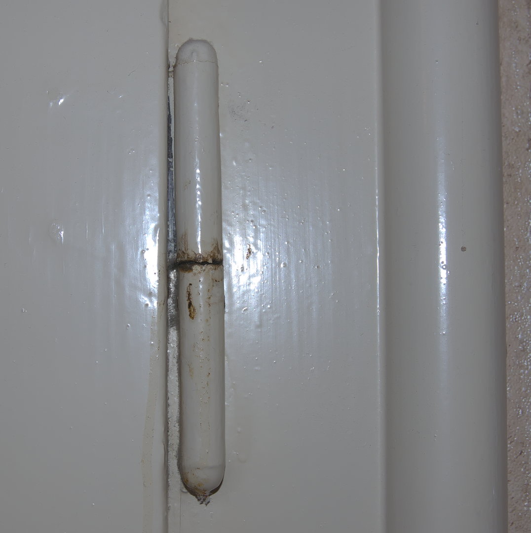

Vielen Dank für die vielen Tipps, hier zu den Rückfragen: - Zum "Entquietschen" verwendet hatte ich Fuchs Anticorit Synth Universalöl. Auf "verharzen" als Lösung hoffen/warten möchte ich lieber nicht. - Ich fand zwar eine Kunststoff-Unterlegscheibe in der Sammlung, die in etwa passte - die war aber schon nach wenigen Türöffnungszyklen kaputt, und hat die Reibung auch nicht merklich erhöht. - Die Tür dürfte noch vom Bau des Hauses 1926 sein, mit Sicherheit wurde die Tür nicht nach 1960 eingebaut. Ist das "uralt"? :-) Jedenfalls sehe ich keine Justagemöglichkeiten wie in einem Beitrag oben abgebildet. - Die Tür ist mit drei (nicht nur zwei) Angeln am Türrahmen befestigt - oben, unten, in der Mitte. Im anliegenden Bild ist eine dieser drei gleich aussehenden Angeln abgebildet. - Die Tür komplett auszuhängen ist möglich, aber aufgrund ihres Gewichts ein erheblicher Aufwand für zwei Personen. - An der Türangel recht weit oben befindet sich seitlich (im Bild nicht sichtbar) eine kleine Öffnung, durch die sich Öl einleiten lässt - es ist also vermutlich schon "überall" angekommen, auch ohne die Tür auszuhängen Lösungen, die eine Veränderung der Lage der Angeln/Bänder erfordern, erscheinen mir, auch wenn es vielleicht die besten wären, etwas arg aufwändig. Die Türaufhängung müsste auch wirklich nur ein wenig mehr Reibung haben, damit sie stehen bleibt. Momentan überlege ich, ob z.B. Tür etwas anheben, und dann etwas Dicht-Hanf um den unteren Teil der Zapfen legen schon reichen könnte, um wieder etwas Reibung zu haben.

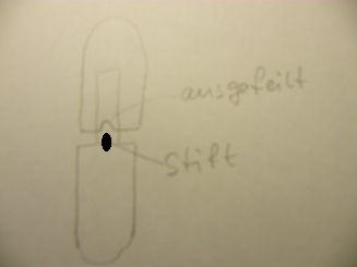

Wenn diese alte Tür schief eingebaut wurde, dann bleibt sie so. Es gäbe noch die Bastel-Möglichkeit etwas herumzufeilen und einen Stahlstift in die Angel zu stecken, der in der gewünschten Stellung die Tür anhält. Dazu wäre aber aushängen nötig und es entsteht durch die Reibung Verschleiß dort.

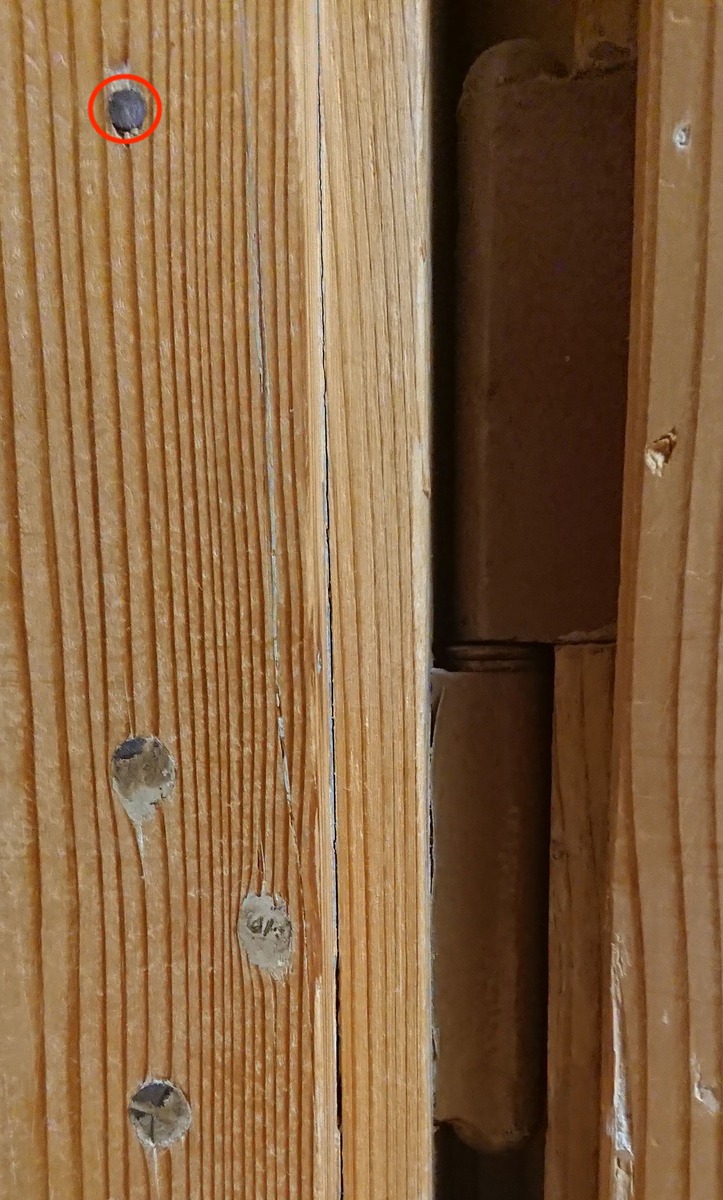

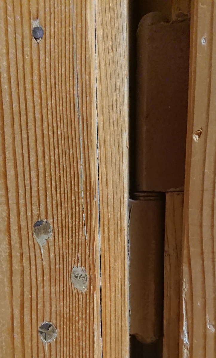

Bei diesen Bändern ist es wirklich nicht so einfach die Lage der Bänder zu korrigieren. Die Bänder werden im Tüblatt mit 2 Stahlstiften (ca. 4mm Durchmesser) gehalten. Ich hab's mal auf dem Bild mit 2 roten Kreisen markiert. Diese Stifte muß man mit einem passenden Dorn weiter einschlagen bis das Scharnierband freigegeben wird. Mit dem mittleren Band muß man genauso verfahren. Dann muß das Türblatt senkrecht ausgerichtet werden (das geht am besten mit flachen Holzkeilen zwischen Fußboden und Türblatt an der den Bändern gegenüberliegenden Seite. Solbald die Tür lotrecht ist, müssen ein paar mm neben den bisherigen Stiften Löcher im Durchmesser der neuen Stifte gebohrt werden. Die Löcher werden so gebohrt, das man gerade durch das Metall der Bänder kommt. Dann werden neue Stifte eingeschlagen. Danach dürfte wohl ein Neuanstrich fällig sein. Man kann natürlich auch einen Tischler fragen der sich mit so alten Türen auskennt.
#7189733
Bild vergessen
#7189743
Lutz V. schrieb: > - Zum "Entquietschen" verwendet hatte ich Fuchs Anticorit Synth > Universalöl. Auf "verharzen" als Lösung hoffen/warten möchte ich lieber > nicht. Was muß das denn für ein Wunderzeug sein? Das Ölloch oben ist sicher mit Farbe zugeschmiert. Diese Scharniere habe ich hier auch. Die kann man nicht verstellen, mußt damit leben. Dafür halten die auch hunderte Jahre. Lutz V. schrieb: > - Die Tür komplett auszuhängen ist möglich, aber aufgrund ihres Gewichts > ein erheblicher Aufwand für zwei Personen. Quatsch! Esse vorher ein Schnitzel mehr. Mach alles sauber von Öl. Beim Ablassen unten mit dem Fuß die Höhe jonglieren. Ich kenne die Verzweifelung, wenn man niemanden zur Hilfe hat. Aber mit Tricks geht das dann doch.

Zeno schrieb: > Die Bänder werden im Tüblatt mit 2 Stahlstiften (ca. 4mm Durchmesser) > gehalten. Die werden mit 2 oder 3 Holzschrauben gehalten. Wie sollen Stahlstifte denn in Holz halten. Die Schraubenköpfe sind nur meist unter 5-10 Schichten Lack verschwunden. Was man machen kann ist Die Zargenlasche oder auch die Türlasche ausbauen und den Kopf etwas biegen. Damit kann man die Tür um max. ein paar mm besser in die Senkrechte bringen. Dadurch ändert sich aber auch der Sitz der Türaussenkante zum Rahmen wenn die Tür geschlossen ist. Diese Türscharniere haben sogar in der Regel kleine Olbohrung in der Türlasche, die sind aber oft zugepinselt. Ich fette unsere Türscharniere, das ist zwar aufwändiger aber hält länger.

Udo S. schrieb: > Zeno schrieb: >> Die Bänder werden im Tüblatt mit 2 Stahlstiften (ca. 4mm Durchmesser) >> gehalten. > > Die werden mit 2 oder 3 Holzschrauben gehalten. Wie sollen Stahlstifte > denn in Holz halten. > Die Schraubenköpfe sind nur meist unter 5-10 Schichten Lack > verschwunden. An Deinem Post sieht man halt das Du wirklich keine Ahnung davon hast. Die Bänder des TO sind Einstemmbänder und werden mit Fitschenstiften (https://www.baubeschlagshop.de/tuerbeschlaege/tuerbaender/tuerbaenderzubehoer/fitschenstift-3x30mm.php) gehalten. Das Einzige was ich falsch geschrieben habe ist, das es nur 2 sind es sind aber 3 (sieht man auf dem Bild des TO nicht). Einen Zimmermann der so etwas mit Holzschrauben gemacht hätte, hätte man wahrscheinlich anden Pranger gestellt oder gesteinigt. Mit Holzschrauben hält das nicht richtig, sprich die Bänder werden nicht richtig in ihrer Position fixiert. Habe ich in Ermangelung solcher Stifte selbst ausprobiert.Damit das mit den Stiften richtig funktioniert dürfen die Löcher in den Bändern nicht größer als der Stiftdurchmesser gebohrt werden. Ich meine die haben sogar leichtes Untermaß. Die Stifte werden mit einem Dorn/Durchschlag versenkt und dann zugespachelt.

Zeno schrieb: > An Deinem Post sieht man halt das Du wirklich keine Ahnung davon hast. > Die Bänder des TO sind Einstemmbänder und werden mit Fitschenstiften > (https://www.baubeschlagshop.de/tuerbeschlaege/tuerbaender/tuerbaenderzubehoer/fitschenstift-3x30mm.php) > gehalten. Das Einzige was ich falsch geschrieben habe ist, das es nur 2 > sind es sind aber 3 (sieht man auf dem Bild des TO nicht). > Einen Zimmermann der so etwas mit Holzschrauben gemacht hätte, hätte man > wahrscheinlich anden Pranger gestellt oder gesteinigt. Ich habe hier nur 6 Türen BJ 1912 entlackt Gelaugt und anschliessend klarlackiert. Die Senkschlitzschrauben habe ich mir dazu eingebildet und der Schreiner der das damals gemacht hat war wohl ein Vollidiot. Mag sein, dass man solche Stahlstifte auch benutzt hat aber nicht nur. Hier ein Bild einer der ersten Türen die ich in einer anderen Wohnung gemacht hatte. (Hier gewachst) Die Originalschrauben sind noch drin da der Rahmen nur abgebeizt und geschliffen worden war. Zeno schrieb: > Mit Holzschrauben hält das nicht richtig, sprich die Bänder werden nicht > richtig Hier inzwischen 110 Jahre. Aber ich habe ja keine Ahnung. Du hast bestimmt schon 10 mal mehr Türen und Rahmen restauriert, also weit über 100.

michael_ schrieb: > Sicher mußten die Bänder vorher außen angelegt werden, die Löcher > gebohrt, die Bänder in die Nut gesteckt und mit den Stiften arretiert > werden. > Nachjustierung nicht möglich. > Mir unklar, konnte aber jeder Dorftischler. > Gelernt ist eben gelernt. Du hattest es doch schon beschtieben: die Lappen wurden als Lehre verwendet. Genauer geht es eigentlich nicht, insbesondere dann, wenn die Bohrungen in ddn Lappen eher tolersnt ausgefallen sind. Die erforderliche genaue Arbeit mit dem Fitschenbeitel dürfte auch Freude bereitet haben.
