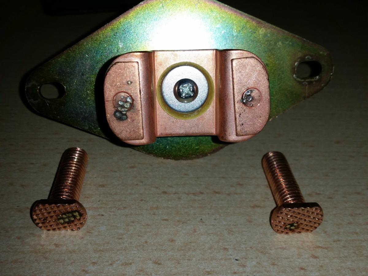

ich habe für meine im Bau befindliche Solaranlage zwischen Akkus und die
3 Wechselrichter 2 NH Sicherungen und einen Hauptschalter montiert, so
ein verhältnismäßig preiswertes Ding von Ebay:
https://www.ebay.de/itm/164433163131
...ging auch prima ein zu schalten, aber nicht wieder aus.
Jetzt habe ich das Ding ausgebaut und erst als ich die Gehäuseschrauben
öffnete machte es dann da drin "klonk" und die Kontaktbrücke hat sich
wieder von den Kontakten gelöst.
Die beiden Pilze sind offenbar aus Kupfer, die angenieteten
Kontaktflächen
am Kontaktbügel auch, die Niete und der Bügel selbst sind aber offenbar
Stahl...sagt die Feile...
Was kann ich tun um das anbruzeln zu verhindern/erschweren?
Die Mechanik dieser Teile ist so doof, das nur eine Feder an den
verklebten Kontakten zieht und nicht die Hebelmechanik für das Öffnen
garantiert.
Ich habe die betreffende Feder jetzt etwas gereckt und mit einer Proxxon
und einem Zahnarzt-Kugelfräser die Niete ein Stück unterhalb die
Oberflächte der Kontaktstücke abgefräst.
Hat sonst Jemand noch hilfreiche Ideen? Trennspray für MIG/MAG
Schweißpistolen?
Der Schalter war nicht sonderlich belastet, die WR waren im Leerlauf,
das war also wohl nur der Ladestrom für die C's in den 3 WR. Spannung
ist 48V.

Der Kram ist verkupfert damit es schick aussieht, aber das eigentliche
Kontaktmaterial scheint durchaus Berylliumkupfer zu sein und damit an
und für sich geeignet.

Ja, ist Stahl mit ner hauchdünnen Kupferschicht.
Für Leistungsschalter nimmt man Wolframlegierungen.
Das Ding ist bestenfalls als Puppenstubenschalter geeignet, also
völliger Schrott.

Ich bin gelernter Metallurge, möchtest Du Dich unbedingt mit mir
streiten?
Oder Berylliumkupfer.
> völliger Schrott.
Du hast schon deutlich intelligentere Dinge von Dir gegeben.

Es ist auch möglich das ich mal mit einer Feile über die Kontakte hätte
gehen sollen, bevor ich das erste Mal eingeschaltet habe, das
Verschweißen hat doch beim Einschalten stattgefunden, nicht beim
abschalten (ging ja nicht, außerdem nur 3A Ruhestrom, Abschaltfehler
wäre ein stehender Lichtbogen gewesen). Es wird wohl das Kupferoxid das
sich bei der Lagerung gebildet hat für hohe Übergangswiderstände im
Einschaltmoment gesorgt haben.

Aushärten andere Ausscheidungsbildner (Cr, Zr…) verwendet werden.
Alle Hochstromkontakte die ich gesehen habe, hatten eher flache,
flächige Kontaktflächen. Geriffelte sind mir noch nicht untergekommen.
Das erinnert mich eher an Prüfstifte. :)
Grüße
von Rainer D. (rainer4x4)

von Blind F. (blindfrog)
Sascha S. schrieb:
> Blind F. schrieb:
>> @Steve:
> Ich kann mir nicht vorstellen, dass in einem Schalter für 14 EUR CuBe
> verbaut ist. Die Preise dafür sind in den letzten Jahren so gestiegen,
> dass da sicher zwischenzeitlich reines Kupfer oder wenn überhaupt zum
> Grüße
Keine Ahnung und nö. Es sieht aus wie CuBe und es feilt sich auch so,
das ist das was ich Dir sagen kann, analysiert hab ichs nicht.
..und nö, weil mir in Anlasserzugmagneten schon geriffelte oder wie eine
Feile gehauene Kontakte über den Weg gelaufen sind.
Der Thread ist  wieder an genau dem Punkt an dem man aufhören sollte ihn
noch zu lesen, es kommt nichts irgendwie Nützliches, sondern es wird von
allen Seiten nur an mir herumgenörgelt wie blöd ich denn sei..dabei ist
aber exakt Niemand schlauer.
Kommt noch was oder bleibts beim Bashing, dann mache ich da mit..

Und? Ich hatte eine Feder als Ursache ausgemacht. Es gibt eine
schwächere Feder die die Kontaktbrücke andrückt und eine stärkere die
sie abzieht.
Ich schrieb schon das ich diese gereckt hätte.

Zum Kontaktmaterial: Der Schalter hat nicht viele Schaltspiele vor sich.
Die Kontaktbelastung ist beim Abschalten um ein Vielfaches höher, als
beim Einschalten, denn der Lichtbogen des beim Abschalten entsteht ist
weitaus gefährlicher als das Fünkchen beim Einschalten. Mögliche
Ursachen des Festklebens habe ich schon versucht zu beheben und vorerst
tuts so wie geplant.

Interessantes Innenleben, ein Blech und zwei Nagelköpfe ;-)
