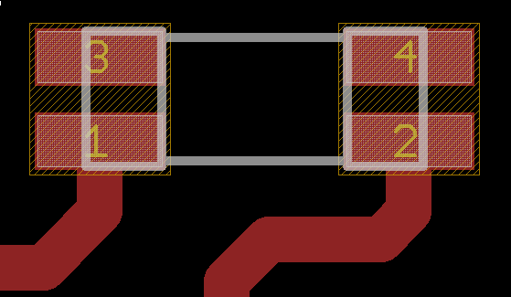

hallo,
MELF-Widerstände kullern leicht von der Platine, angeblich sollen Pads
mit Kerbe helfen. Taugt das was? Wird das Bestücken damit einfacher? a)
per Hand, b) per Maschine? Wird mich der Bestücker verfluchen? Kann man
den Footprint noch verbessern?

Die "Kerbe" wird doch eigentlich vom Pad gebildet, da der Lötstopplack
aussen herum höher ist. Bei deinem Footprint kullert der MELF in eins
von beiden Pads.
> angeblich sollen Pads mit Kerbe helfen.
Nett gedacht, aber die Kerbe im Kupfer wird durch den Lötstopplack
ausgefüllt. Effekt = 0.
Es gibt nur unnötige Probleme, wenn du die Leitungen aus Richtung 3 und
4 weiterführen willst.
Die Teile werden mit der Lotpaste festgeklebt. Im Normalfall kannst du
die Platte auch umdrehen und die MELF bleiben hängen.

Ist ja gut, mach deine Sonderlocken. Der Bestücker wird dir einen Vogel
zeigen.
Ich kenne das anders. Das Pad muss schon ein einziges sein. Lediglich
die Lötpaste machen manche zweigeteilt. Allerdings ist zu beachten, dass
trotzdem genug Paste dabei aufgetragen wird (evtl. Stufenschablone).
Wir haben nur MiniMELF und machen alles ganz normal (normales Pad mit
normalem Pastenauftrag). Der Bestückungsautomat drückt das Bauteil schon
genug in die Paste, dass es hält.
Bei händischen Löten muss man ja eh festhalten.

Das hatte ich befürchtet, geteiltes Kupfer gibt wohl eine sehr seltsame
Lötstelle. Und eine Stufenschablone muss dafür nun echt nicht sein. Na
gut, überredet, man muss auch nicht alles nachmachen, was man im
Internet entdeckt. Außerdem gibt es noch ein starkes Gegenargument ;)
> mit Kerbe helfen.
Kenn ich nicht, nie gesehen.
120er Schablone und ab geht der Fisch. Da kullert gar nichts, nur wenn
die Pads zu breit sind muss man ein bissel toleranter sein was die
Ausrichtung angeht, dann stehen sie gerne mal schief.
Ob man das mit einer Kerbe korrigieren kann weiß ich nicht, selbst
Siemens und auch diverse Windenergiefirmen machen bei MELF einfach einen
1206 Footprint.
Ja, weil bei deiner Version die Teile zu 75% keinen Kontakt haben, weil
sie zumindest auf einer Seite auf eins der Blindpads schwimmen.
> Lötstelle.
ich hätte eher an [ ] oder ] [ gedacht, das könnte bei Problemen helfen,
aber wie gesagt, gesehen hab ich das auch bei firmen die das schon seit
30 Jahren machen noch nie.

MaWin schrieb:
> Halten den
> Widerstandswert beim Einlöten stabiler, vertragen grössere
> Verlustleistung, rauschen weniger, brennen durch statt Kurzschluss zu
> bilden.
Soweit mir bekannt:
1. ist bei normalen 1%ern kein Problem
2. vor allem Impulsmäßig, einfach aufgrund der größeren Masse
3. ebenfalls in 99,9% irrelevant, falls überhaupt vorhanden
4. das liegt am internen Aufbau. Es gibt aber durchaus Chips die das
auch so machen, und damit meine ich nicht die allseits beliebten Fuse
Resistors. In der Regel ist das aber auch kein Problem.
