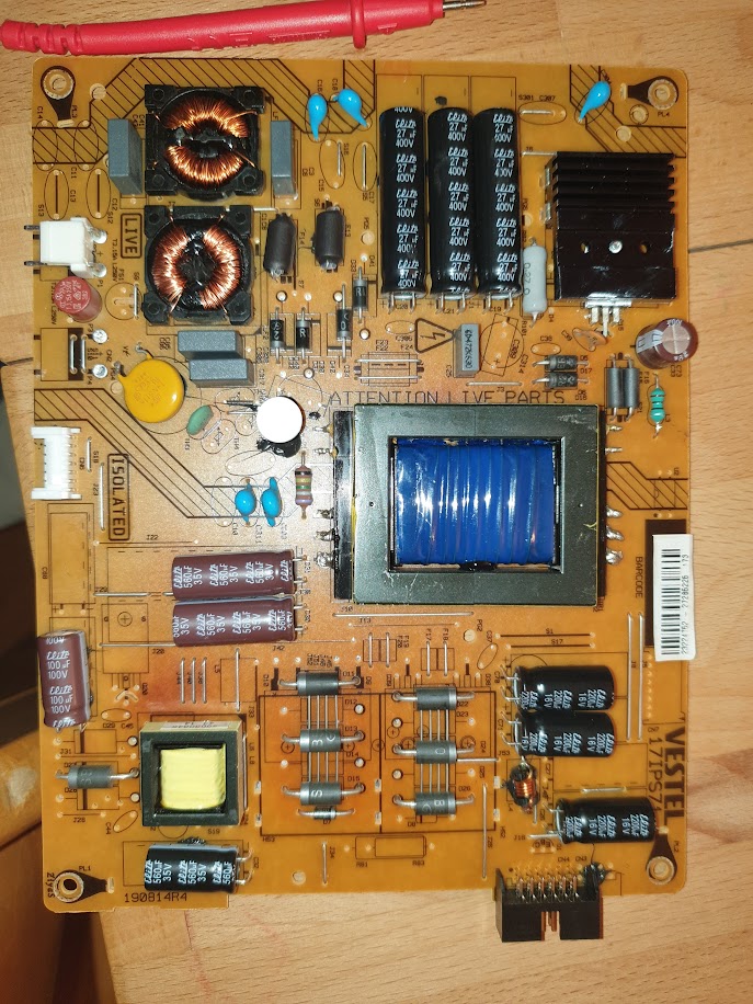

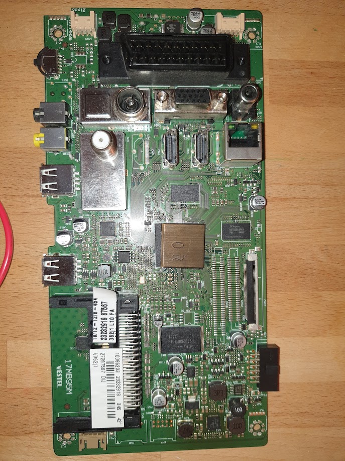

Hallo!
Ich habe einen Telefunken LCD TV mit einem VESTEL 17MB95M Logic-Board
und einem VESTEL 17IPS71 Power Board.
Dieser TV hat das problem dass er sich nach einiger zeit von selber
ausschaltet. Wollte mich der Sache annehmen und ersuche euch um Tips wie
ich am besten vorgehe bzw. ob jemand weiß welche werte ich bei welchem
Testpunkt haben müsste bzw. ich den Fehler eingrenzen kann.
Danke und lg
Das kann man in den Energiespareinstellungen im Menü deaktivieren. Wegen
Stromsparvorgaben ist das meist auf eine oder zwei Stunden
voreingestellt. Hat mich schon bei mehreren Fernsehern gestört. Nennt
sich meist "Ausschalten nach ...". Ich persönlich finde die
Standardeinstellung quatsch wer spielt schon immer während eines
Spielfilmes an der Fernbedienung rum dass sich der Fernseher nicht
ausschaltet. Früher haben die sich nur abgeschalten wenn kein Signal
mehr kam was auch gut war.

Ich würde zuerst die Netzteilplatine auf kalte Lötstelle bzw. duch
erwärmung/Ausdehung gelöste Lötstelle untersuchen. Auch an den
Anschlußpunkten der Drähte am Übertrager.
