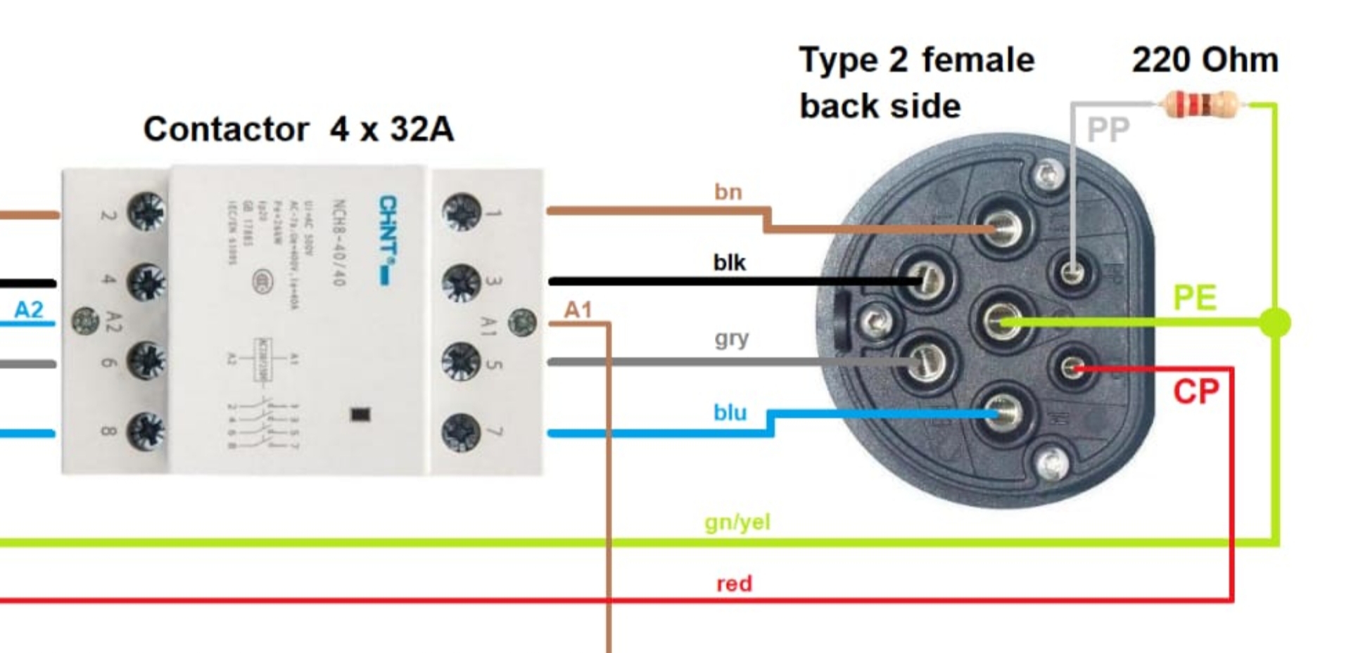

Ich möchte an einer Webasto Next Wallbox gerne 2 Ladekabel anschließen.
Das originale zum laden in der Garage, ein zweites das nach draußen
geführt ist.
Es soll aber immer nur ein Kabel aktiv sein. Also eine Umschaltung.
Weiß jemand ob das überhaupt klappt und wie man das ganze umsetzt?

Warum 2 Schütze? Gibts keinen Wechsler Schütz dafür?
Habs mir nochmal angeschaut.
Wenn ich bei der Webasto ein Kabel von der Wallbox zu einer Ladebuchse
führe und an das Kabel des Webasto Ladekabel einen Stecker montieren,
könnte ich:
In der Garage laden:
Ladekabel direkt einstecken
Außerhalb laden:
Das kurze Kabel der Außensteckdose einstecken und das Ladekabel draußen
einstecken.

Sascha K. schrieb:
> Wäre ja über 2 Schütze, einen Schalter, 1 Type 2 Dose ("Autoseite") und
> 2 Type Wallboxdosen machbar.
Das ist natürlich die sicherste Variante. Aber rein theoretisch könnte
man alle 6 Adern, hinter dem bereits werkseitig eingebauten Schütz in
der Webastostation, einfach parallel schalten. Es müssen allerdings in
jeder Typ 2 Kupplung je ein 220 Ohm Widerstand (22kW Wallbox) bzw. 680
Ohm Widerstand (11kW Wallbox) vorhanden sein.
Desweiteren dürfen niemals zwei Autos gleichzeitig angeschlossen werden.
Falls sowieso nur ein Fahrzeug vorhanden ist, geht das.
Aber Achtung! Die nicht benötigte Typ 2 Kupplung bzw. Typ 2 Steckdose
steht dann unter Spannung! Also immer die Gummiabdeckkappe über die
nicht benötigte Typ 2 Kupplung stülpen!

Mach es doch ganz einfach:
Baue dir in die Garage eine Dose. In der steckt dein Ladekabel und dies
geht dann nach draußen. Wenn in der Garage ein Auto geladen wird muss es
sowieso unterbrochen werden. Also warum nicht gleich so? Spart Schütze
und Basteln
