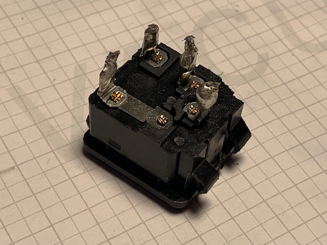

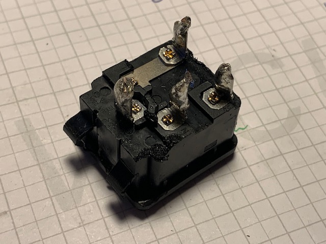

Guten Abend,
an einem LED-Lichteffekt ist der eingangsseitige Kaltgeräteanschluss
defekt, den würde ich gern wechseln.

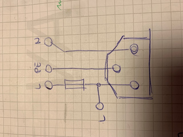

Der originale Einbaustecker besitzt einen Sicherungshalter, bei dem
sowohl VOR als auch NACH der Sicherung eine Lötfahne vorhanden ist. An
Erster ist der ausgangsseitige Kaltgeräteanschluss angeklemmt, an
Zweiter das Netzteil für den Lichteffekt.
Leider finde ich nur Einbaustecker, die vor der Sicherung keinen
Anschluss haben, so wie dieser:
https://www.reichelt.de/kaltgeraetestecker-mit-sicherungseinsatz-snap-in-kes-3si-p9360.html?&trstct=pol_11&nbc=1
Hat jemand einen Tip für mich?
