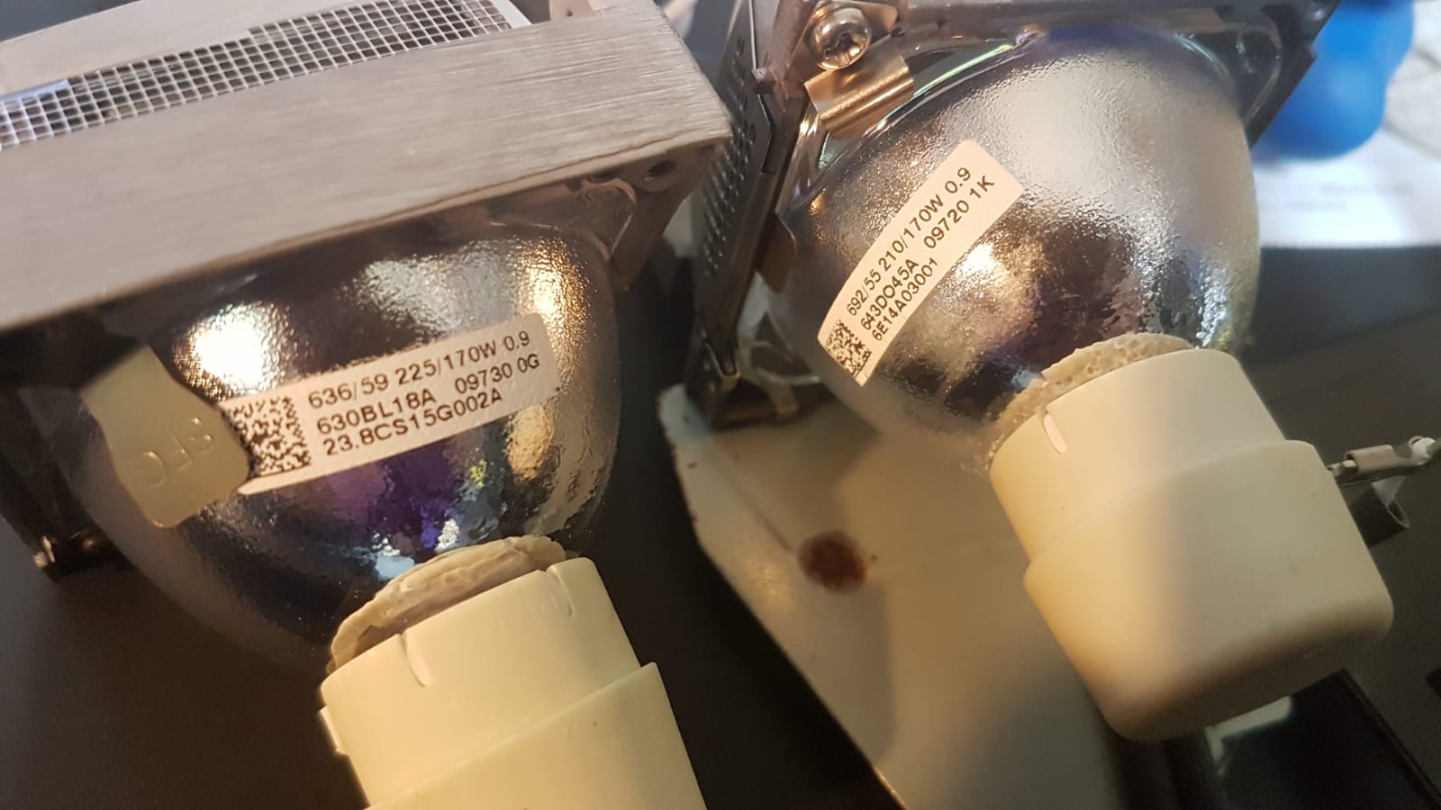

ich hoffe mir kann hier jemand helfen weil ich auch nach 2 Stunden
Google suche nichts finden konnte.
Ich habe zwei Beamerlampen.
Die Original Lampe ist ein Model 210/170w 0.9
Die andere Lampe ist ein Model 225/170w 0.9
Hintergrund, die Original Lampe ist durchgebrannt und in einem anderem
Beamer ist die Elektronik beschädigt, aber die Lampe war noch OK.
Lampe passt, sind beide von Philips, kann ich den Umbau wagen oder geht
das nicht?
Danke für die Hilfe!
(Firma: FULL PALATINSK) Persönliche Seite #7190020
Beamer-Technik geht zwar auch irgendwie an mir vorbei
-wie etliche andere Technologien auch
aber wenns mechanisch passt und die Leistung die gleiche ist,
sollte es klappen.
Was ist der Unterschied zwischen 210 und 225?
der Abstrahlwinkel kanns kaum sein.
Brennspannung vielleicht?
Und damit zündet die Lampe nicht, wenn die 225er
für die 210er eingesetzt wird?
wie auch immer, die Industrie findet ihre Wege um
aus verschiedenen Geräten möglichst wenig aufeinander passen zu lassen

Die Lösungsvorschläge gab's schon: Ausprobieren oder ab in den Schrott.
Ausprobiert hat das mit diesen zwei konkreten Modellen fast sicher
niemand der hier mitliest.
Von den verfügbaren Daten her ... passt das ja.
Und die Schäden im Fehlerfall sind überschaubar.
