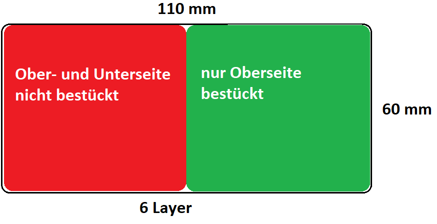

bisher hatte ich Platinen mit wenig platz und vielen Bauteilen. Heute
umgekehrt, sehr große Fläche!
Ich habe eine 6-Layer Platine mit vorgegebenen Abmessungen (L x B = 110
x 60). Die Komponenten befinden sich nur auf etwa 50 % der Oberseite.
Die 2. Hälfte der Oberseite und Unterseite sind leer.
Üblicherweise werden kleine verbleibende Kupferflächen entweder entfernt
oder an GND + Vias.
So eine riesige und ungenutzte Fläche hatte ich noch nie. Was mache ich
damit?
Kupfer im roten Bereich (Layers 1 - 6) einfach entfernen?
Oder sollte ich den ungenutzten Bereich (oben und unten) mit Kupfer
füllen und mit GND (Layer 2) verbinden? (s. Bild)
Danke und Grüße
Joseph
(Firma: Autotronic)

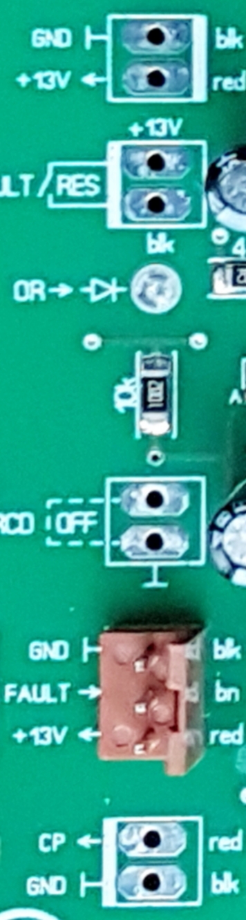

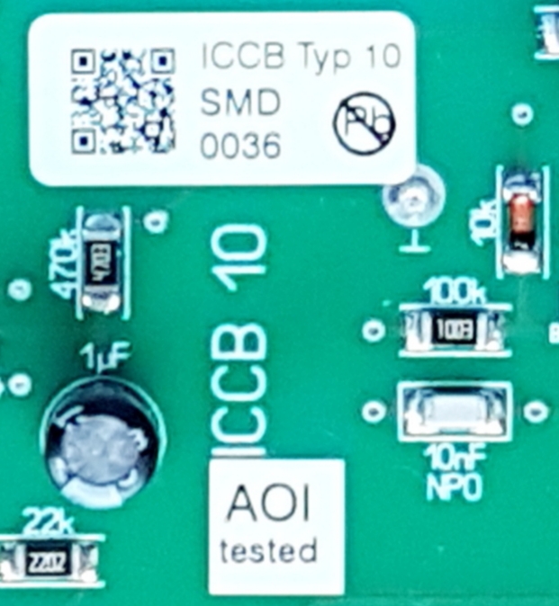

Wir sind immer froh wenn wir große Flächen übrig haben. Die können wir
gut für eine großzügige lesbare Beschriftung nutzen und noch einen
QR-Code aufkleben. Des weiteren kann man noch Pads für
Diagnosesteckerleisten vorsehen, die man im Bedarfsfall mit den
entsprechenden Steckerleisten bestücken kann.
Mache halt die Schaltung 2x darauf und säge die Platine durch. Dann hast
Du zwei Platinen. Es gibt sicherlich jemanden, dessen Platine Du
mitmachen lassen könntest und dann aussägen lassen könntest.
