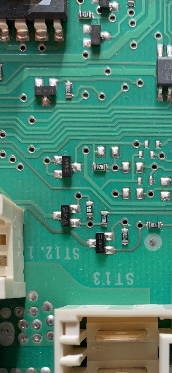

Wie Identifizier ich diesen Transistor?
es ist ein sot-23 Gehäuse mir der Aufschrift 1FW18.
Leider finde ich bei Google gar nichts außer ich lasse das W18 oder nur
die 18 weg. Aber bei den Datenblättern die ich dann finde bin ich mir
unsicher ob es wirklich dieses Bauteil ist. Hat irgendjemand ein Tipp
für mich?

OP #7190159
Vielen Dank für eure schnelle Rückmeldung.
https://www.s-manuals.com/smd/1f
Die Seite hab ich auch verwendet, war nur verwirrt wegen 1F und 1FW, das
die 18 überhaupt nicht zu finden war hat mich dann total verwirrt.
Nur für die Zukunft. Versteh ich es richtig das ich nur auf die ersten
beiden Zeichen achten muss? also 1 und F? Was mache ich mit den
Hersteller belegten Zeichen W und 18? Wie kann ich mit denen dann
herausfinden welcher Hersteller es ist und oder was damit gemeint ist?
Das ist mehr Kunst als Wissenschaft.
Du musst halt so viele Übereinstimmungen am Anfang wie möglich finden.
Du wirst logischerweise mehr Treffer haben, wenn du nur die ersten zwei
Zeichen stimmen als die ersten drei. Von besseren Übereinstimmungen zu
geringeren vorarbeiten. Packaging dabei im Auge behalten.
Was die restlichen Zeichen betrifft. Das können Unterversionen sein,
oder Chargennummern bzw. Produktionszeitraum. Das wird dann im
jeweiligen Datenblatt unter "Marking" erklärt.
Nein.
Jeder Hersteller stempelt anders, NXP nimmt auch gerne W, p, t, - als
erstes Zeichen des Fabrikationsortes und den Kürzel als Zeichen 2 und 3.
Wenn man durch die ersten oder andere eine Ahnung hat welches es sein
könnte, sollte man das Datenblatt suchen und gucken ob der Rest der
Beschriftung, mit Chargennummer etc., dazu passt. Leider wechseln manche
Hersteller die Art der Beschriftung im Laufe der Zeit und lassen das
alte nicht mehr im Datenblatt stehen - wenn er überhaupt die
Bestempelung im Datenblatt erwähnt.
