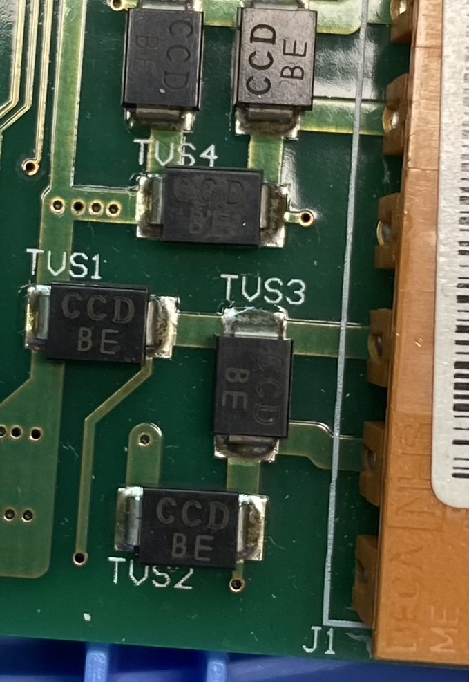

Identifikation TVS Diode
OP #7190083
Für die Reparatur eines USB-to-RS232/485 Umsetzers müsste ich mal
wissen, welchem Typ TVS Diode das Device Marking im Bild entspricht.
Die ist definitiv niederohmig, der Pin hat von außen Betriebsspannung
gesehen.
Und ja, falls die Frage kommt, Folgeschäden sind bereits ausgeschlossen,
ohne die Diode funktioniert der TX Ausgang wieder.

Harald A. schrieb:
> Aus normativer Sicht (RS232 Pegel und RS485 CMR)
> etwas knapp bemessen
Die Durchbruchspannung der SMBJ12CA liegt laut ST-Datenblatt bei
mindestens 13.3V, typisch 14V, das passt schon.
Bei den SM6T ist es anders, da entspricht die Bezeichnung der typischen
Durchbruchspannung.
