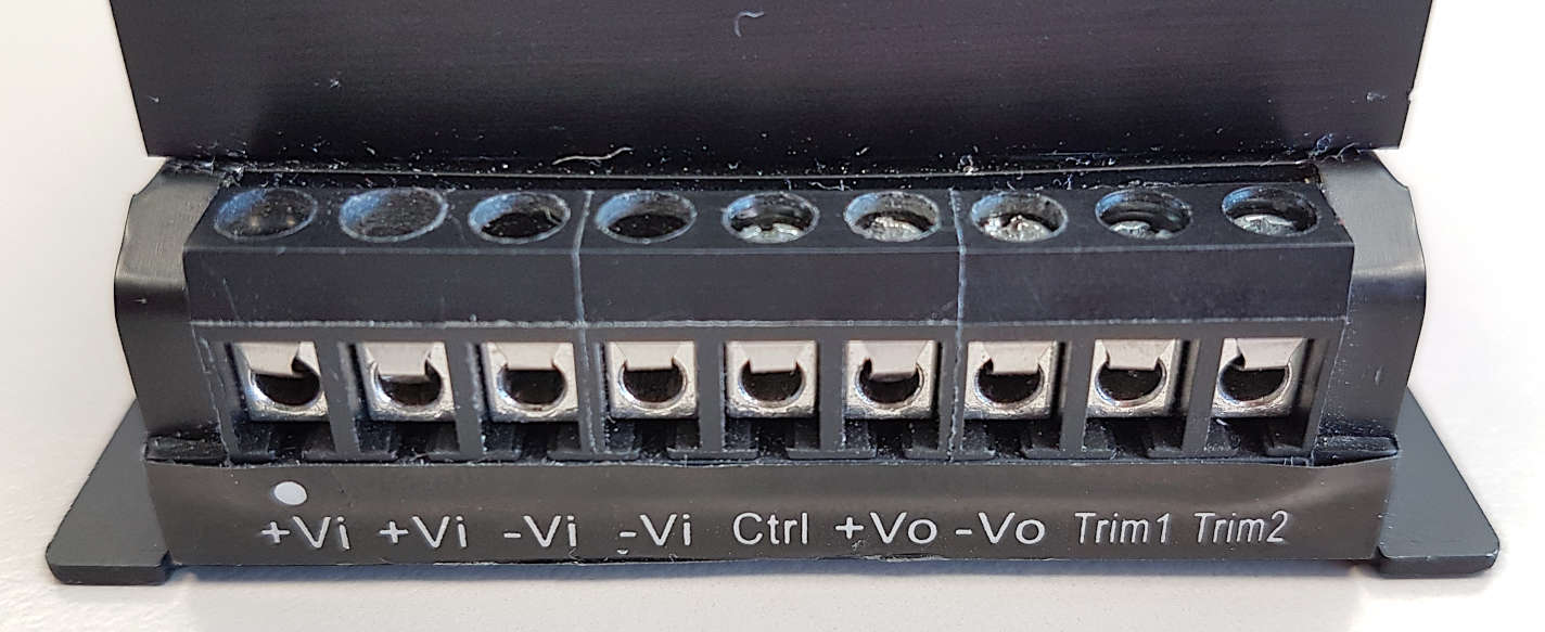

ich habe hier einen DC-DC Wandler vom Typ TEP 150-2415WI der Traco
Electronic AG. Leider fehlen dem DC-DC Wandler zwei Schrauben an den
Schraubklemmen. Meine Anfrage beim Hersteller ergab, dass bei diesem Typ
die folgenden Schraubklemmen verbaut wurden.
Dinkle Enterprise ED500
Excell Cell Electronics ETB10
Switchlab Inc. MA412
Leider sind die o. g. Schraubklemmen bei keinem mir gebräuchlichen
Lieferanten gelistet. Könnte Ihr mir eine Alternative mit gleichen oder
sehr ähnlichen Schrauben nennen, die ich z. B. bei Mouser, Reichelt,
etc. bestellen kann?

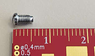

Ich würde nur ungern die Schaubklemmen wechseln. Nur die Schrauben zu
tauschen wäre mir lieber. Die Schrauben sind ungefähr M2,5x4.

Wenn sich eine als M2,5 bekannte Mutter aufmuttern lässt, ist messen
überflüssig.
Ersatzweise könnte man auch versuchen, eine als M2,5 ausgewiesene lange
Schraube in den Klemmenblock einzudrehen...

vielen Dank für Eure Beiträge. Ich habe es gerade überprüft, die
Schrauben haben ein M2,5 Gewinde. Von "normalen" M2,5
Linsenkopfschrauben ist der Schraubenkopf zu groß.
Da ich sowieo bestellen musste, habe ich mir kurzerhand 3 Stück
Leiterplattenklemmen von Phoenix Contact mitbestellt. Die Schrauben
könnten passen.
Typ: PT 1,5/ 3-5,0-H
Bestellnummer: 1935174
https://www.phoenixcontact.com/de-de/produkte/leiterplattenklemme-pt-15-3-50-h-1935174

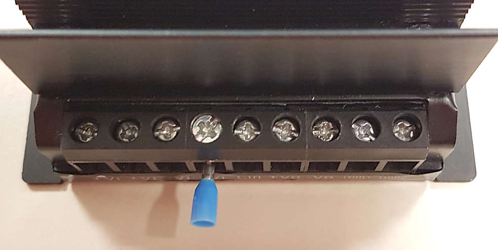

um das Thema abzuschließen. Die Schraube aus der von mir bestellten
Reihenklemme hat gepasst. Ich gewinne damit zwar keinen Schönheitspreis,
die Schaube tut jedoch was sie soll. Vielen Dank für Eure Unterstützung.
