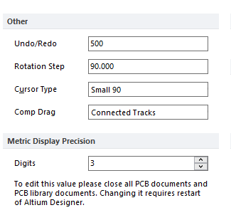

Moin,
weiß jemand von Euch wo man den UNDO Stack Size festlegen kann. Ich
musste vorübergehend für ein Projekt von V17 auf V22 umsteigen und finde
die Einstellung in Preferenzen dort nicht mehr. Der Default ist 30 Undo
Schritte.

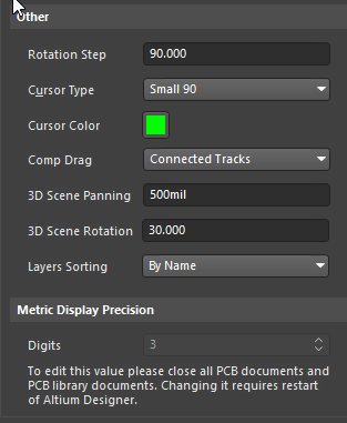

In V17 war diese Einstellung in Preferences unter General und dort unter
"Others" Ist jetzt in V21/V22 nicht mehr dort zu finden.
Leider half es nicht meine Präferenzen Datei zu importieren.

Alexander R. schrieb:
> Hallo Gerhard,
> du findest die Undo Stackgröße unter:
> Preferences - System - General - Advanced...
> ...und dann unter "Schematic.UndoStackSize" und "PCB.UndoStackSize".
> Grüße Alex
