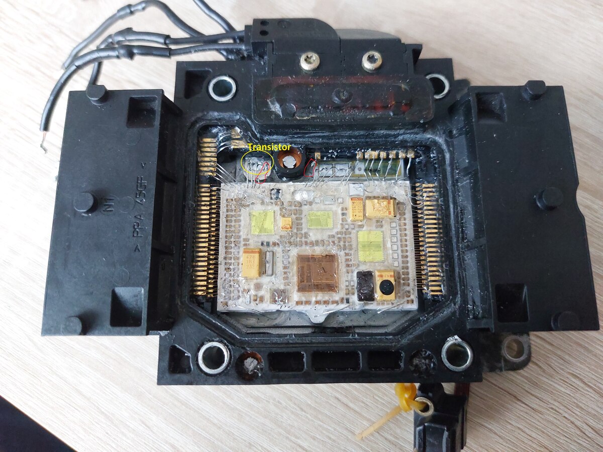

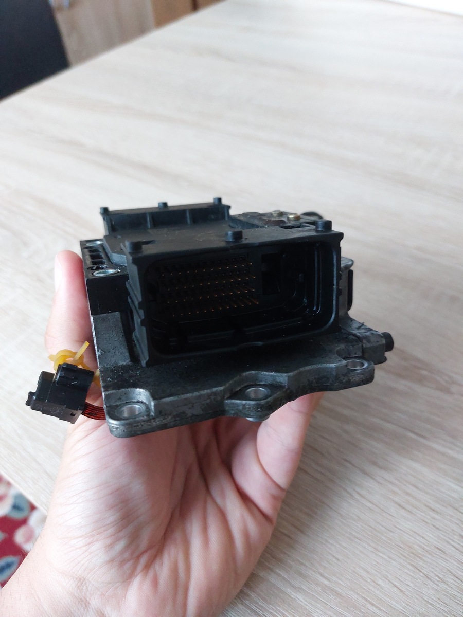

ich habe ein Problem mit einem der Steuergeräte aus meinem Auto.
Die Dieseleinspritzpumpe meines Opel Vectra C GTS Baujahr 2003 hat nun
nach 304Tsd Kilometern seinen Geist aufgegeben. Es handelt sich dabei um
den 2.2 DTI mit 125PS. Der Motor startet nicht und es fließt auch kein
Diesel mehr in die Brennkammern.
Nach meinen Recherchen soll ein durchgebrannter Transistor auf dem
Steuergerät der Pumpe dafür verantwortlich sein. Ich habe die Pumpe und
das Steuergerät aus dem Motor ausgebaut und es stimmt. 2 Leitungen haben
sich vom Transistor gelöst. Ich habe euch dazu Bilder gemacht. Die
durchtrennten Leitungen habe ich euch rot eingekreist. Da wo der gelbe
Kreis ist, soll der Transistor sitzen.
Wer könnte von euch diesen Transistor tauschen und die beiden Leitungen
wieder anlöten? Die Transistoren habe ich schon gekauft. Ich suche
seriöse Leute, die das eventuell können. Schreibt mir bitte auch, wie
viel ihr dafür haben wollt.
Ich würde mich über eine Antwort freuen.

Selbstverständlich sind die Leitungen abgeschnitten, diese werden nach
der Reparatur wieder angelötet. Ich weiß, es ist kaum zu glauben aber so
wird halt die VP44 auseinander genommen. Einfach abgeschnitten!

Diese Bonding Methode ist bekannt dafür das sie bei >200000km den Geist
aufgibt. Bist du sicher das alle Aludrähtchen noch ok sind? Die
Vibrieren mit der Zeit ab. Typischer BOSCH Scheiß!
