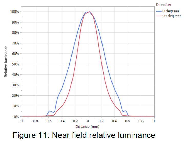

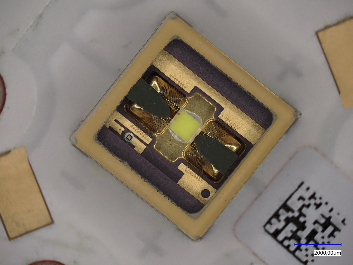

für eine koaxiale Köhlerbeleuchtung suche ich eine LED mit einer
möglichst hohen Leuchtdichte. Im Moment ist die Osram KW CELMM1.TG mit
bis zu 255 cd / mm² und 0,7x0,7mm Emitterfläche im Einsatz. Die
Emitterfläche ist nahezu perfekt, mehr als eine Emitterfläche von 0,6mm
Durchmesser bekomme ich eh nicht durch die Aperturblende des Objektivs.
Allerdings ist die Leuchtdichte selbst mit Selektion nach möglichst
hohem Lichtstrom noch nicht da wo sie für die angestrebten <10us
Belichtungszeit sein müsste und man kann die hellsten Binnings nicht
direkt beziehen. Selbst mit der hellsten die wir finden konnten, kommen
wir bei 10us nicht über 70 von 255 Grauwerten, und gut 80% der LEDs sind
nochmal deutlich dunkler.

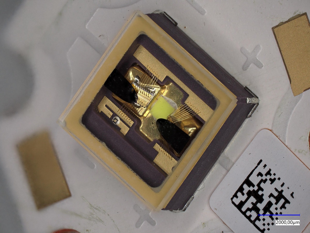

Was bei den CELMM sehr schnell passiert, die sind wohl einfach am
derzeitigen, technologischen Maximum angelangt. Bei 3A und 10us*1kHz
dauert es keine zwei Wochen bis die LEDs nur noch halbe Helligkeit haben
und wir kommen nichts desto trotz mit frischen, von uns gebinnten nur
knapp über 100 / 255 Grauwerten.
Durch die Austrittspupille gehen von der 0,7*0,7mm LED schon rund 40%
des Lichtstroms verloren, bei der SLD mit 0,5mm Durchmesser passt alles
durch. Da die SLD auch noch gut den doppelten Lichtstrom der höchsten
LED-Binnings hat, wird das Bild also rund 3,3x heller. Beim üblichen
Distri gibt's aber nur unselektierte, also wird es noch schlimmer mit
den LEDs.

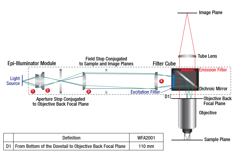

von Brüno (dominic_m833)
Äh schrieb:
> Vielleicht klappe halten und erstmal googeln.
Min Jung, wenn man keine Ahnung hat sollte man wirklich besser die
Klappe halten. Weißt du überhaupt, was eine koaxiale Köhlerbeleuchtung
ist? Da hat man mehrere Linsen und zwei Sätze konjugierte Flächen. Das
wird dann über einen Strahlteiler im unendlich konjugierten Strahlenraum
hinter der Austrittspupille des Objektivs eingekoppelt.
Und da wird's kompliziert, denn die Ausdehnung der Abbildung der LED auf
dieser Austrittspupille bestimmt, wie viel davon durch selbige passt.
Der Divergenzwinkel auf der Austrittspupille bestimmt hingegen, wie groß
das Leuchtfeld auf dem zu beobachteten Objekt wird.
Man kann die Lichtquelle zwar fast beliebig klein auf der
Austrittspupille fokussieren, allerdings wird mit kleiner werdendem
Punkt der Divergenzwinkel und damit das Leuchtfeld größer. Sorgt man
Hp M. schrieb:
> Nicht genau.
Sieht ungefähr so aus wie im Anhang, nur ohne die Filter und mit einem
50:50-Strahlteiler statt dem dichroitischem Spiegel.

So, habe die erste Laser LED da und vermutlich schon kaputtgespielt. Das
Ding ist eine Mogelpackung. Der Leuchtfleck ist nicht 0.5 mm groß,
sondern hat wie die Laser eine schnelle und langsame Achse. Ultra
Scheiße für Beleuchtung mit Projektionsoptik. Es gibt ein Video von
denen wo eine Drohne eine Straße mit einem weißen Linienlicht abfliegt.
Jetzt weiß ich wieso.
Das größte Problem aber ist die Wärme. Das Teil haut 20 Watt Hitze aus
einem kleinen Keramikpackage, es braucht massive Kühlkörper. 20 mm dicke
Alustange großer Länge hat anscheinend nicht gereicht...
Die Lebensdauer ist mit wenigen tausend Stunden auch bei 50° C
angegeben. Lol. Mit Heatpipes oder Wasserkühlung vielleicht. Optimal für
Leuchttürme und Co. Die Taschenlampen die es damit gibt dürften auch
nicht sonderlich robust sein. Nach kurzer Zeit sind die heiß und der
Chip noch heißer.

> Der Leuchtfleck ist nicht 0.5 mm groß, sondern hat wie die Laser eine
Wie hast du das ermittelt? Laut Dabla hat der Leuchtpunkt 0.55x0.45mm
FWHM. Mit dem Auge kann man aufgrund der hohen Leuchtdichte nicht
zwischen FWHM und leuchtet gerade noch so mit <10% unterscheiden.
Meine soll Anfang nächster Woche kommen, mit passendem Kühlkörper für
erste CW-Tests:
https://www.reichelt.de/hohlrippen-luefteraggregat-12-volt-dc-la-6100-12v-p75428.html
Im Pulsbetrieb sollte die Verlustleistung kein Problem sein, allerdings
frage ich mich was der Unterschied zwischen der frei erhältlichen CW-
und der auf Anfrage verfügbaren PWM-Version sein soll, und weshalb
erstere im Pulsbetrieb weniger Strom verkraften soll als Dauerstrom.
Eine entsprechende Anfrage an Kyocera blieb trotz unterschriebenem NDA
bis dato unbeantwortet.
Durch Projektion über Optik. Aber ich habe auch nicht gesagt, dass das
Datenblatt nicht stimmt. Der optische Eindruck ist am Ende was
entscheidet, nicht das Datenblatt, denn am Ende sieht man das ja immer
mit dem Auge!
> mit dem Auge!
Hier geht es nicht um eine Taschenlampe. Die einzigen Stellen an denen
das Abbild des Emitters auftauchen sind auf der Aperturblende und auf
der Austrittspupille des Objektivs. Auf dem Bild der Kamera sieht man
davon nichts, und das ist das entscheidende.

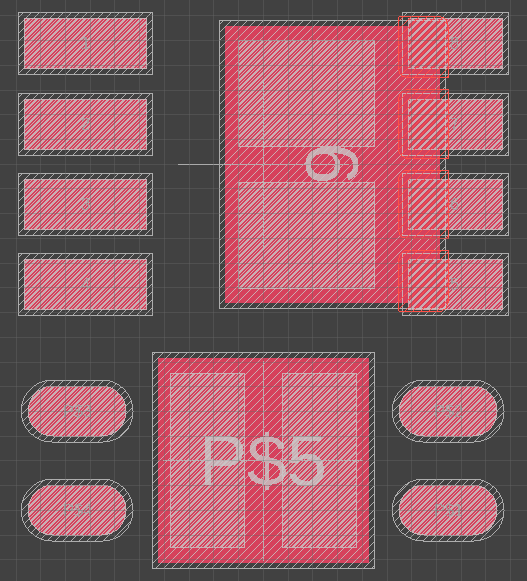

Sorgen bereiten mir beim neuen Layout die Footprints eines PowerPAK
1212-8 (SiSA24DN) und eines DFN (AD590). Für ersteren finden sich
Recommended Minimum Pads Dimensions im Datenblatt, aber die angegebenen
0,66mm von Padkante zu Padkante passen nicht zu den 0,65mm Pinpitch. Ich
bin da dann einfach mal von 0,65 ausgegangen. Für zweiteren gibt es
garkeine Layoutempfehlungen. Screenshots von meinem Versuch (Raster
0.2mm) findet ihr im Anhang. Sind die Lötstoppstege breit genug um
Brücken zu vermeiden? Habe ich genug an Lotpaste ausgespart um ein
Aufschwimmen zu verhindern? Kann ich das problemlos in HASL fertigen?
