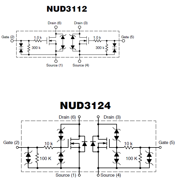

ich habe eine Frage zu Relaistreibern. Bei einem Serienprodukt wird der
NUD3112 zum Schalten von 5V Relais mit einem Prozessorport 3,3V
verwendet. Am Relais selbst ist keine Freilaufdiode bestückt, aber im
Layout vorhanden. Hat bisher problemlos funktioniert, leider ist der
NUD3112 aktuell sehr schlecht beschaffbar.
Als Alternative könnte man den NUD3124 verwenden. Kann zwar weniger
Strom, ist aber für das Relais mit seinen 40 mA völlig ausreichend. Die
Schaltschwellen sind auch etwas anders, sollte aber bei 3,3V
Prozessoransteuerung auch gehen. Die beiden Typen haben jedoch
unterschiedliche Innenwiderstände und die Beschaltungen mit Dioden ist
anders (siehe Anhang).
Was mich jetzt etwas stutzig macht ist die Diode über Drain und Source.
Hier kann der Strom des Relais beim Abschalten nicht weiter fließen. Ich
denke bei dem NUD3124 sollte man am Relais besser eine Freilaufdiode
bestücken.
Bei dem NUD3112 könnte der Strom des Relais beim Abschalten prinzipiell
über die Z-Dioden weiter fließen, wenn die Spannung entsprechend hoch
wird. Ob das ausreichend/sinnvoll ist?

Martin M. schrieb:
> Ich denke bei dem NUD3124 sollte man am Relais besser eine Freilaufdiode
> bestücken.
Es ginge auch wie beim 3112 ohne, beide Chips sind im Verhalten
funktional gleich, auch wenn im Pronzipschaltbild anders gezeichnet, ich
würde sogar vermuten dass beide Chips intern gleich aufgebaut sind ( ->
Richies Lab?), trotz unterschiedlicher Abstraktion im Datenblatt, aber
ich würde bei beiden eine bestücken, schon der EMV Störungen wegen, es
sei denn das schnellere Abschalten bei höher erlaubter Gegenspannung
wäre für euch wichtig.
Ich werde welche bestellen und Vergleichsmessungen machen. EMV wird
nicht gemacht oder nur Burst, weil das im Hause selbst gemacht werden
kann.
