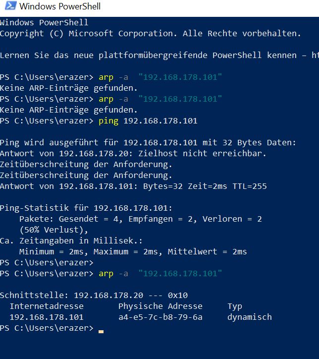

arp -a  "192.168.178.101"
läuft, aber ich hab keine ahnung was das ist.
Meine fähigkeiten gehen nur bis zu "ping".

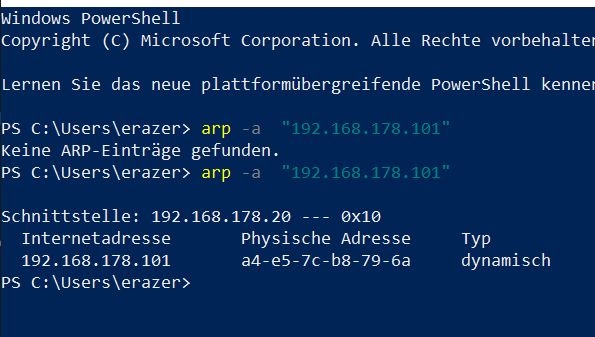

von (prx) A. K. (prx)
Warten bis es wieder mal Zeit für eine verzögerte Verbindung ist, und
vor, während und nach dem verzögerten Aufbau ebendiese ARP-Table
abfragen. Wenn da nicht gleich mit dem ersten Versuch der
Verbindungsaufnahme etwas kommt, reagiert der ESP nicht auf ARP.
von Alt G. (altgr)
-kein arp.
-seite aufgerufen.
-hat arp
Allerdings keine http verzögerung. Ist das weil ich "no_sleep" hinter
"connect" geschoben habe?
Ich dachte immer der esp im keller "hat halt schlechtes wifi". Aber
wahrscheinlich hat der das genau gleiche problem.
von Alt G. (altgr)
Der esp8266 ist bei arp nicht bekannt wenn die website verzögert ist.
