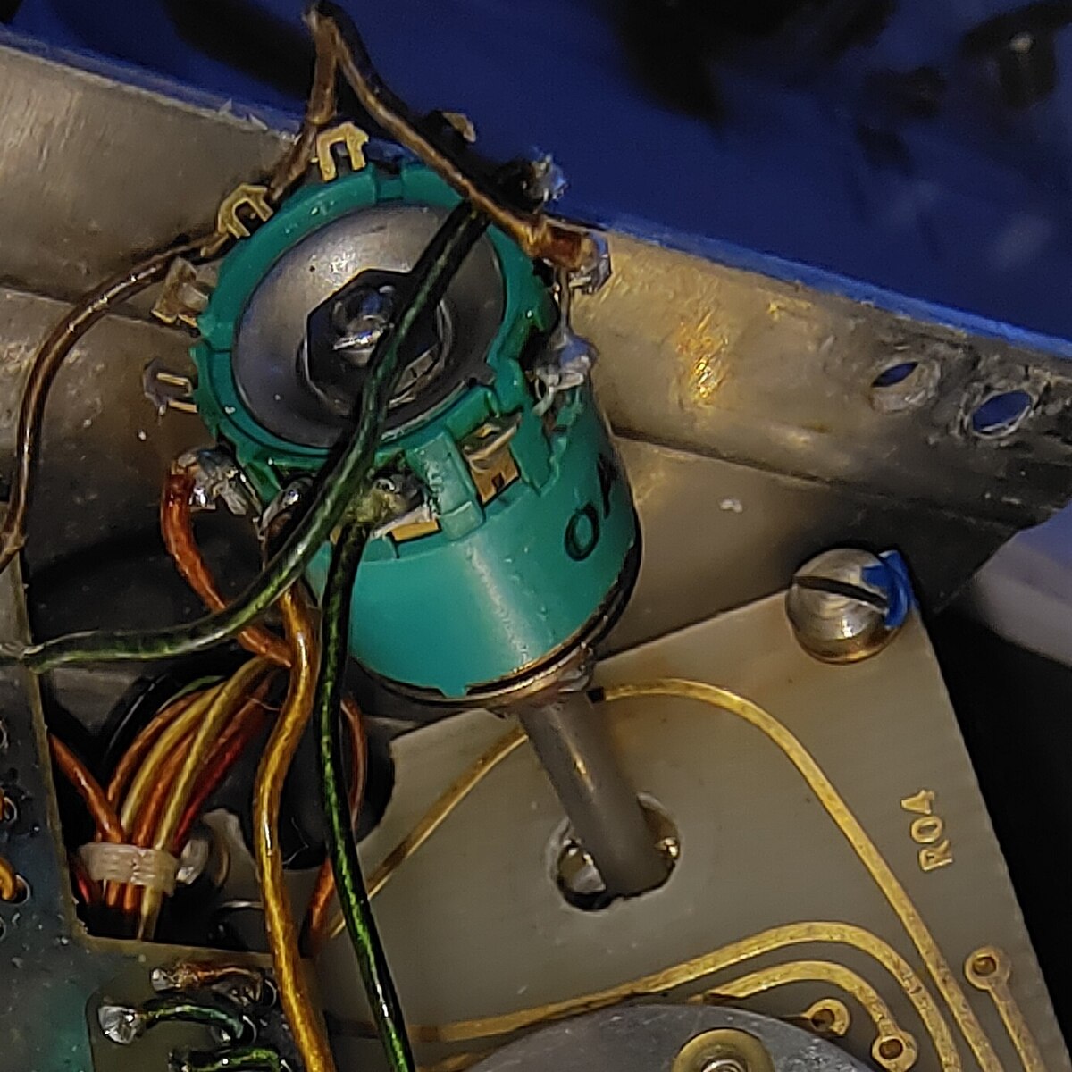

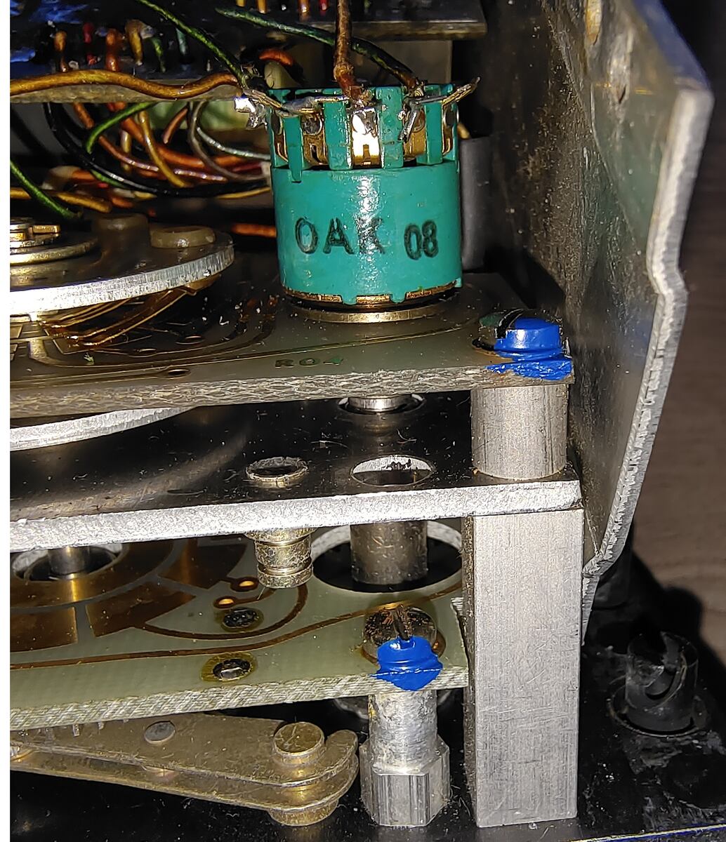

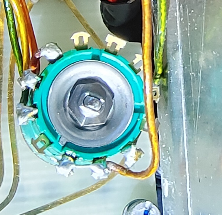

Guten Abend
Ich bin auf der Suche nach einem Drehschalter.
Aufdruck OAK 08
Der Schalter hat eine 55m (56mm wenn ich den Sprenring mit messe) lange
Achse mit einem Durchmesser von ca. 3mm, wird wie ein Poti mit einem
6,3mm Gewinde befestigt und er hat 12 Lötösen von denen jeweils 3 Stück
zu einem Schalter zusammen gefasst sind. Der Drehschalter besitzt 3
Positionen (Off, On1 und On2) und sozusagen 3 Schaltebenen. Ich Poste
ein paar Fotos.
Wenn der gesuchte Schalter diese Anzeige sieht, bitte melde dich, du
wirst echt dringend benötigt.
Wenn ihr irgendwo schonmal einen solchen Schalte gesehen habt oder einen
Schalter kennt, der passen könnte, dann sagt bitte bescheid.
Der Hersteller gibt leider keine Informationen heraus.

Das Loch in der Frontplatine, durch das die Achse geht, ist ziemlich
gross. Da passt auch eine Wellenkupplung
https://www.ebay.de/itm/133846871092 als Achsverlängerung
Der Schalter selbst muss wohl eher klein sein, ich kann der ein-0-aus
Beschreibung nicht wirklich entnehmen ob er passt
https://surplus-elektronik.de/Elektrische-Bauteile/Drehschalter-Stufenschalter/SIEMENS-W-41265-D521-B31-1-Drehschalter-Stufenschalter-Rotary-Switch::37.html

Die Löcher sind recht groß aber da ist leider nicht viel Platz. Nach dem
Gewinde des Schalters kommt schon die Hohlachse der Mechanik welche sich
davor befindet.
Elma sah sehr gut aus, bis ich die Partnummer auf die benötigten
Eigenschaften umgeschlüsselt habe.
Und dann sieht es sehr sehr schlecht aus. Und den Schalter von Elma
anfertigen lassen, ich glaube das übersteigt den Preis ein klein wenig.
Bei Electroswitch.com habe ich nichts passendes im Angebot gefunden.
Hat noch jemand irgend eine Idee?

da das ein nichtkolinearer Druck aus einem Stempel ist, eher eine
Hausnummer wie Datum oder Charge.

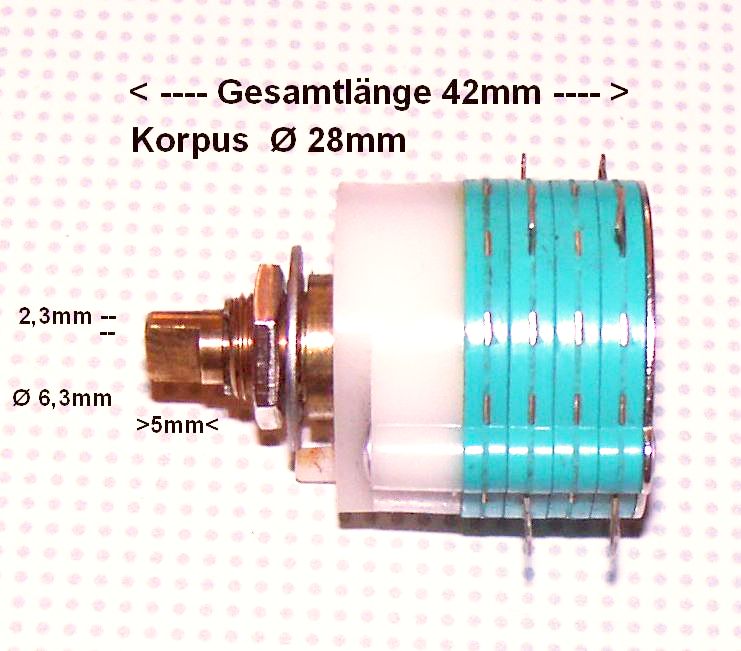

6,3mm Gewinde... hm
6,3 kenn ich als Zahlnorm schon, aber in der Mechanik nur als Achse 6,3
mm
Dieser gleichgrüne Schalter aus vermutlich demselben Nest (unbenutzt)
hat wenn ich mich richtig erinnere auch drei Stellungen. Scheint mir
aber doppelt so groß wie Dein Filigraner und ein Schaltkontakt kann
vmtl. wie drei Parallele bei Dir.
Eine Achsverlängerung mit Hülse wäre möglich, hät da evtl auch etwas...
komm aber erst am Wochenende ins Lager - wär wahrscheinlich dennoch
keine Hilfe, wenns mechanisch nicht passt... :(

Durchmesser ist hier auch < 3 cm, von der Größe könnts also passen das
Problem ist die Achse. War gut gemeint.

6,3mm??? Hm... Gleicher Durchmesser wie die Standard Potis. Ich mess
nachher nach.
Ich habe das Problem, das die Kontakte verbogen sind.
Man muss den Schalter ein Stück zurück drehen damit sich das Gerät
einschaltet.
Ich habe 2 der Geräte und einen der Schalter zerlegt. Da repariere ich
nichts dran. Alles zu klein.
Man kann da auch recht wenig basteln, da der Platz dahinter auch sehr
eng ist.
