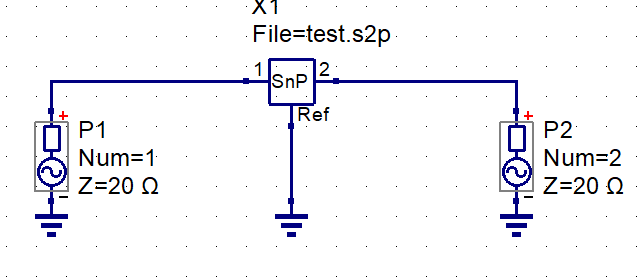

ich möchte die Transmission Line Impedanz eines s-parameter Models an
einer beliebigen Port Impedanz simulieren. Das angehängte Bild sollte
dies veranschaulichen. Als Port Impedanz habe ich dort 20 Ohm verwendet.
Ich möchte die Simulation aber in scikit-rf machen und die Port Impedanz
sollte über die return loss einer Messung definiert werden.
Leider bring mich das tutorial nicht weiter. Hat jemand eine Idee wie
man sowas macht?
Gruss Tom

Gast #7193624
Disclaimer: scikit-rf kenne ich nicht und unterstelle ein Verhalten wie
bei der S-Parameter-Simulation mit anderen HF-Simulatoren
Das ist kein Problem bei einer S-Parameter-Simulation und funktioniort
genau so wie in deinem Screenshot gezeigt: einfach die Portimpedanzen
definieren und der Simulator rechnet die resultierenden S-Parameter im
20 Ohm-System.
Die Impedanz innerhalb des S2P-Blocks darf abweichen, das ist problemlos
weil jede S2P-Datei die zugehörige Impedanz im Header enthält.

Die konkreten Zahlenwerte in der S-Parameter-Datei sind natürlich
abhängig von der gewählten Bezugsimpedanz, aber können einfach auf
andere Impedanzen umnormiert werden. Und die Y/Z-Parameter oder
ABCD-Parameter die der Simulator aus der S2P berechnet sind natürlich
auch identisch, egal welche Bezugsimpedanz mal wählt.
