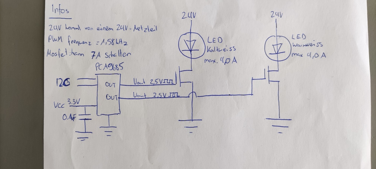

Ich verwende einen PCA9685 I²C PWM-Expander, um mein 5meter langes
LED-Strip zwischen warm- und kaltweiss zu dimmen. Ich habe die
dimmfrequenz auf das maximum gesetzt, welche um die 1.5kHz liegt.
Unglücklicherweise flackert die das LED-Strip, wenn ich mit meiner
Handykamera darauf zünde.
Nun zu meiner Frage:
Sind diese 1.5kHz wirklich zu tief, um ein LED-Strip flackerfrei zu
dimmen? Ich habe mit meinem Multimeter die Frequenz kontrolliert und
habe 1.58kHz gemessen.
Was könnte es sonst sein? Ich persönlich schliesse die Dimmfrequenz
eigentlich eher aus, da 1.5kHz bei einer 60FPS-Handykamera aus meiner
Sicht mehr als genug ausreichen sollten.
Zur info:
Vom Ausgang des PCA9685 gehe ich auf einen N-Mosfet namens "GL10N10B4S".
Von diesem schalte ich das 0V des LED-Strips durch.

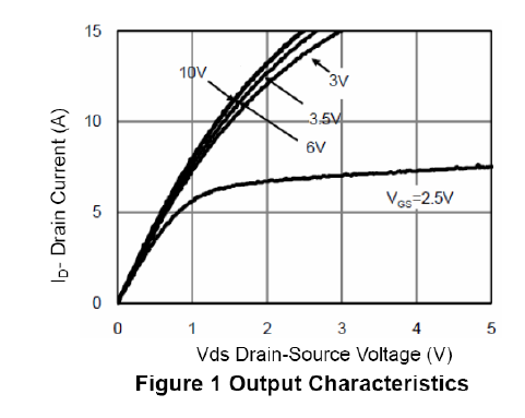

Warum ist das keine gescheihte Idee, ein 100V-MOSFET in meiner Anwendung
zu verwenden? Meine LED's werden mit 24V betrieben.
Im Anhang habe ich ein Diagramm des Datenblatts. Auf diesem Diagramm
sind werte für eine 1-stellige Drain-Source-Spannung aufgelistet. Warum
sind diese Werte aufgelistet, wenn man nicht so eine tiefe
Drain-Source-Voltage haben sollte?
Danke im Vorraus

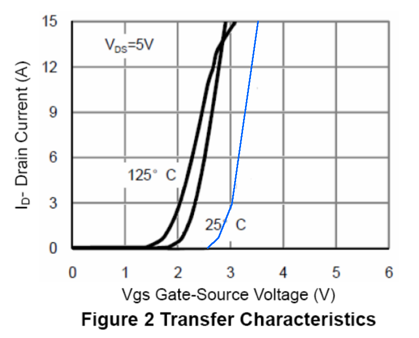

Was interessiert hier Vds? Klar kann der als 100V Kandidat auch 24V
schalten.
Vgs passt bei dir nicht.

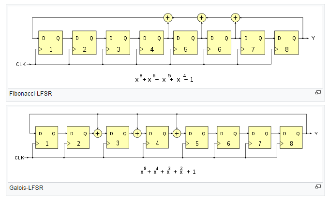

Im Anhang habe ich ein Bild des Aufbaus eines LFSR. Muss gemäss diesem
Bild mein PWM auf den Clock-Eingang geführt werden und der Ausgang Q des
letzten Flip-Flops auf mein MOSFET?
Warum wurden in beiden varianten 8 Flip-Flops und 3 XOR-Verknüpfungen
verwendet? Könnten sich die XOR's an beliebigen stellen befinden?

> Warum wurden in beiden varianten 8 Flip-Flops verwendet?
8 Flipflops wurden hier verwendet, um Zufallszahlen mit 8 Bit Breite zu
erzeugen.
> Warum wurden 3 XOR-Verknüpfungen verwendet?
Probiere es aus, dann wirst du sehen, dass diese beiden Varianten für 8
Bits die besten sind.

von Wolfgang (Gast)
Nein, natürlich nicht. Guckt dir die Mathematik zum Rückkopplungspolynom
an. Es gibt verschiedene Lösungen, die zu einer Binarfolge maximaler
Länge führe, aber nicht jede Kombination von Abgriffen führt zu der
maximalen Sequenzlänge.
von H. H. (Gast)
> H. H. schrieb:
>> Eine sehr schlechte Wahl, das ist ein 100V MOSFET für 10V
>> Gateansteuerung.
>> Warum ist das keine gescheihte Idee?
> Zeige mal bitte einen Link auf das Datenblatt, dann kann ich da mal rein
> schauen.
Siehe Anhang.

von Stefan F. (Gast)
>> schauen.
> Siehe Anhang.
Danke. Die Gate threshold Spannung hat 1 bis 2,5V. Figure 2 zeigt den
typischen Fall für 1,75V.
Durch Materialstreuung muss man damit rechnen, dass sich die Kurve um
0,75V nach rechts verschiebt. Ich habe das mal in blau eingezeichnet.
Bei 3V und 25°C erwarte ich, dass der Transistor etwa 3A schalten kann.
Da er dabei ca. 100mΩ Innenwiderstand hat, würden dabei 0,3W verheizt
werden.
von H. H. (Gast)
Das ist für einen 10V-Ugs MOSFET recht wenig, aber der Hersteller würde
sicher für 5V spezifizieren, wenn das sinnvoll wäre.
von Manuel Neff (Gast)
Εrnst B. schrieb:
> Vergiss das LFSR.
> ==> LEDs mit Gleichstrom betreiben, Schaltregler mit einstellbarem
> Ausgangsstrom wäre das Übliche. Evtl. lässt sich deine Schaltung mit ein
> paar Extra-Bauteilen (Induktivität, Schottky-Diode, Kondensator, ...)
> entsprechend erweitern.
Okey, werde die LED's versuchen, mit Gleichstrom zu betreiben. Hab
keinen konstantstromregler für 4A gefunden, weswegen ich die variante
mit diesen Extra-Bauteilen bevorzuge.
Ich nehme an, du willst auf einen tiefpassfilter hinaus. Was ist da
entscheidend, damit dieser in meiner Schaltung auch Wirkung zeigt. Die
Mosfet's werden aktuell mit 2.5V angesteuert bei einer Frequenz von
1.58kHz. Frequenz kann bis auf 25Hz reduziert werden.
P.S. im Anhang die Schaltung meiner Ansteuerung.
Ich bin sehr froh um deine Hilfe, da mir das Fachwissen dazu noch
fehlt... Ich weiss nicht welche infos benötigt werden, um meine
Aufgabenstellung zu bewältigen.
Danke
von Teo D. (teoderix)
> werden.
Das Rechnen verlernt?!
Soweit man da im Diagram überhaupt noch was abschätzen kann, sehe ich
bei 3Vgs, ~0,4Vds. Was nach Adam Ries, ~1,2W macht.
von H. H. (Gast)
Die 10V MOSFETs sogar nur mit 3V angesteuert...
Bei 1,6kHz und 4A wird die nötige Drossel ziemlich groß, und das Piepen
wird nerven.
Du solltest nach einer Alternative zu dem PCA9685 schauen.

von H. H. (Gast)
>> werden.
Er hat das falsche Diagramm erwischt.
Für 4 Ampere reichen die Transistoren jedenfalls nicht sicher.
> werden.
Oha stimmt, habe ich.
3A · 100mΩ = 300mV. 300mV · 3A = 0.9 Watt.
Und das ist dann doch schon arg knapp, zumal der Innenwiderstand
zusammen mit der Temperatur noch weiter ansteigt.
Der PCA9685 liefert nur ganz wenig Strom beim HIGH Pegel am Ausgang. Ich
denke, da braucht man Pull-Up Widerstände, sonst werden die MOSFET heiß.
von H. H. (Gast)
> Ausgang. Ich
Bei 1,5kHz reicht das auch für MOSFETs mit viel größerer Gatekapazität
immer noch gut aus.

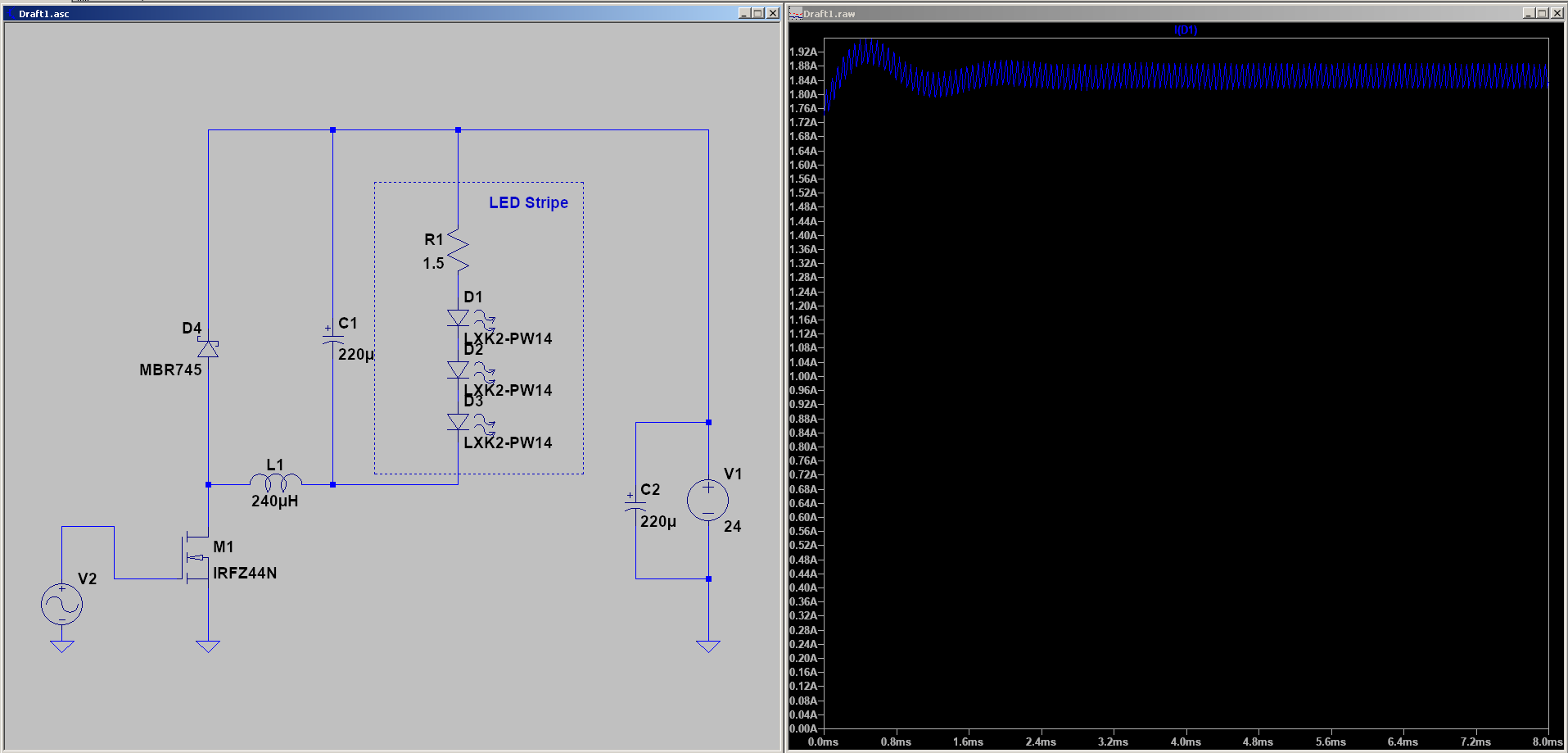

von Εrnst B. (ernst)
> Was ist da
Entscheidend ist die PWM-Frequenz, die bestimmt, wie groß Spule und
Kondensatoren werden müssen.
Im Screenshot ist's mit ~16 kHz gerechnet, und da ist die nötige
Induktivität schon ein ziemlicher Klopper.
Bei nur 1.6 kHz bist du da schnell im Bereich von einigen mH.
Und weil die FET-Ansteuerung ohne irgendeine Rückkopplung (vom µC fix)
vorgegeben wird, gibt's beim Wechsel des Taktverhältnisses
über/unterschwinger, bis die Spannung über C1 ihr Gleichgewicht gefunden
hat.
Insofern: Nicht die Optimallösung, aber mit relativ wenig Aufwand aus
deiner Schaltung bastelbar.

von Wolfgang (Gast)
> hat.
Der Überschwinger liegt bei 4% und dauert bei 60fps weniger als 6% eines
Frames. Daran wird sich die Kamera während eines gerade stattfindenden
Wechsels der Helligkeit wohl kaum stören, da sie selber damit kämpft,
sich auf die neuen Lichtverhältnisse einzustellen. (akademische
Betrachtung)
