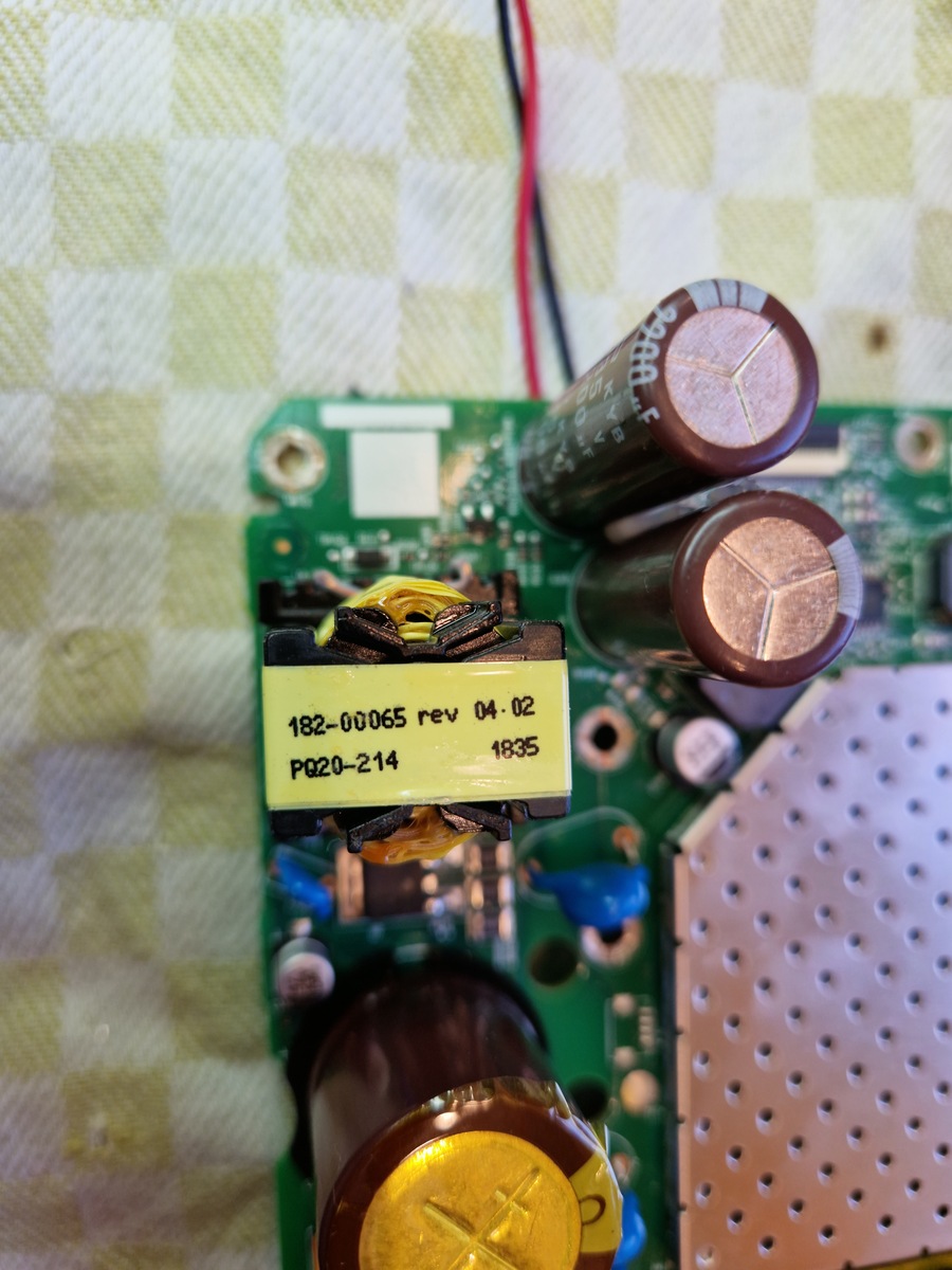

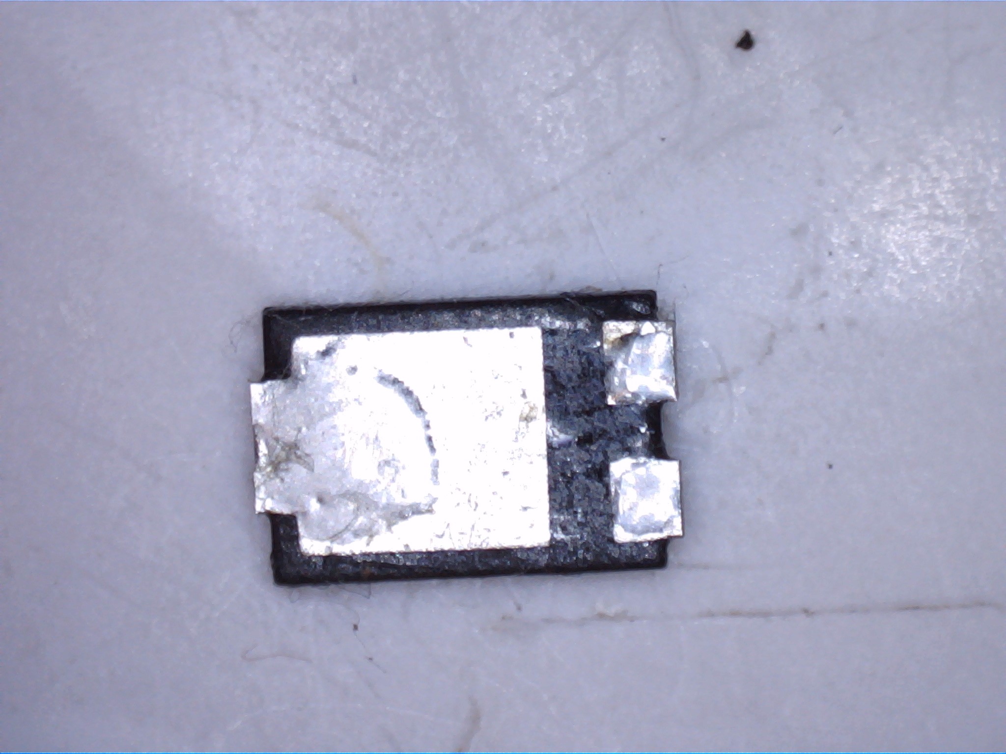

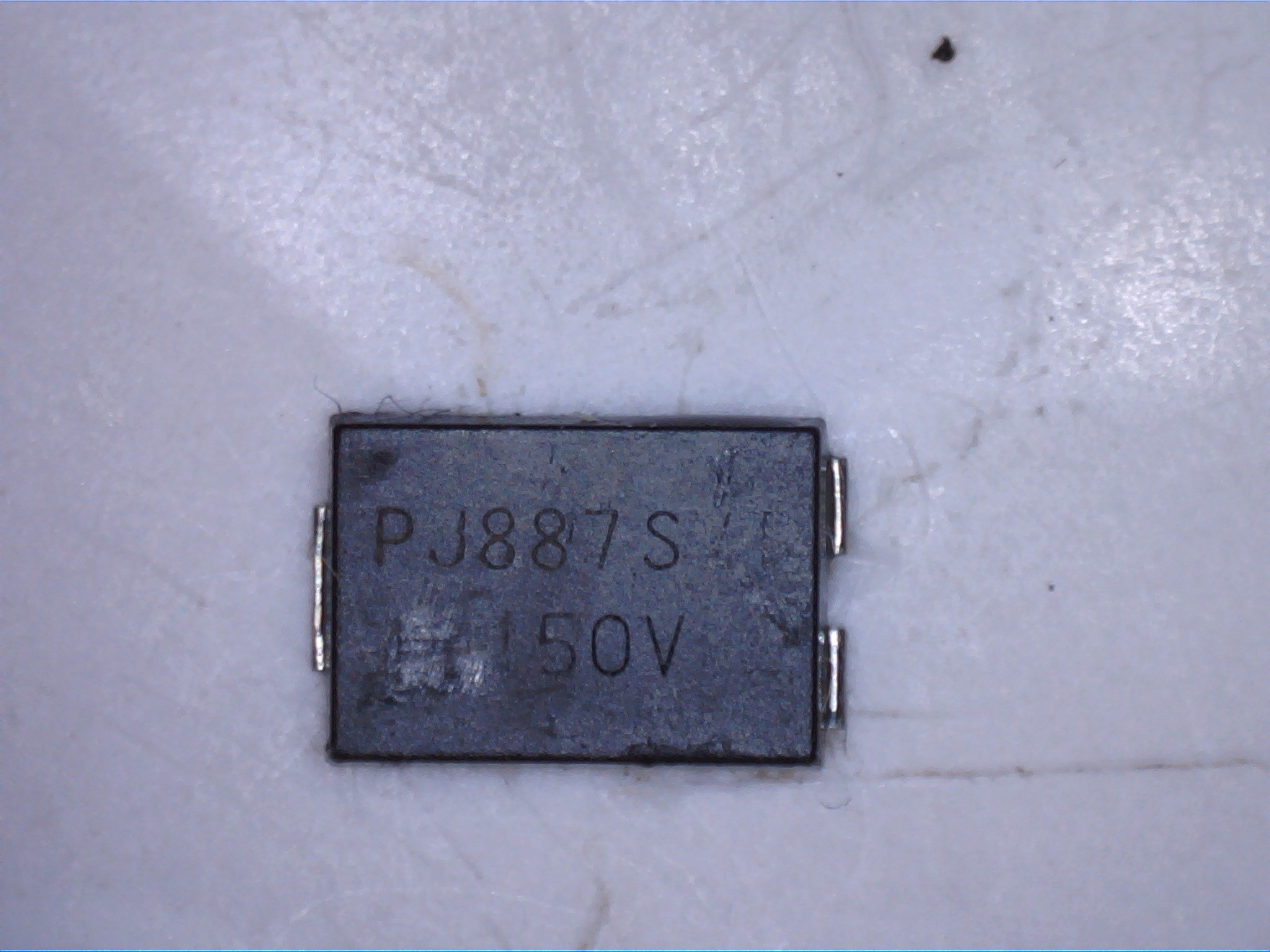

Hallo liebes Forum, Ich sitze (mal wieder) an einer Sonos Box. Diesmal eine "ONE" also die kleinste, aber neuere Version. Also Fehler war, daß sie sich nicht Einschalten läßt. Hatte die Hoffnung, daß es wieder mal "nur" die Kombination Sicherung/Varistor ist, leider nicht. Hab einen satten Kurzschluß ausgangsseitig gefunden. Zuerst wurden die ganzen SMD Kondensatoren, Kondensatoren und alles was so für mich auf den ersten Blick zwischen Plus und Masse liegt mal raus gelötet, aber kein Erfolg gehabt. Dann hab ich die Hauptfigur dieses Threads rausgeholt und siehe da, Kurzschluß weg. Also Mikroskop raus, Bezeichnung in google und was kommt? Genau! Ein holländisches Servicemanual zum Suzuki Vitara :-) Also Fotos anbei. Bauteil sitzt sekundärseitig direkt am Trafo. Kontake haben untereinander Durchgang in beide Richtungen bei allen Kombinationen. Also, was ist das für ein Teil? Verhalten normal? Falls nein, woher Ersatz/Alternative? Dann noch eine Verständnisfrage zu dem Trafo. Kann es sein, daß alle 4 Pins sekundärseitig Verbindung miteinander haben? Fotos wieder anbei. Oder ist das das nächste Problem? Trafo Kurzschluß und dann das unbekannte Bauteil gegrillt? Zumindest läuft die Box, wenn ich 24V einspeise. Lohnt also zumindest zu suchen. Also Danke schonmal und viele Grüße, Flo

Florian K. schrieb: > Also, was ist das für ein Teil Diode, steht ja sogar dran, D8. Von Panjit mit 150V in der Typennummer. Wohl TO277. Es gibt da so was wie SVC12120V mit 12A 120V aber deine heisst 150V. Es gibt eine SVM1550V 15A 50v passt auch nicht. Also Panjit weiss nichts von der Duode. Aber octopart listet SVT15150V mit 15A 150V. Oh, Mouser auch dann witd sie wohl echt sein. https://www.mouser.com/ProductDetail/Panjit/SVT15150V_R2_00001

SVT10150V von Panjit Semi.

MaWin schrieb: > Also Panjit weiss nichts von der Duode. Panjit stellt keine 150V Schottkydioden mehr her.
hey, danke für die Auflösung. Ja, das "D" hab ich auch gesehen :-) Ginge sowas? https://sg.rs-online.com/web/p/schottky-diodes-rectifiers/7146894
#7194930
Florian K. schrieb: > hey, danke für die Auflösung. Ja, das "D" hab ich auch gesehen :-) > > Ginge sowas? > > https://sg.rs-online.com/web/p/schottky-diodes-rectifiers/7146894 Mechanisch viel zu groß! TO-277 von anderen Herstellern: https://www.digikey.com/en/products/filter/diodes-rectifiers-single/280?s=N4IgjCBcoJwGxVAYygMwIYBsDOBTANCAPZQDaIALAAxUDMA7ABwgC6hADgC5QgDKnAJwCWAOwDmIAL6EYYCohApIGHAWJkQ9AEwUKEQoziMtCQmCpaArGAhsQXHv2HipZrbIVKVeQiUjk9WktGehBCCksmeDDKMCDGGBjAyw9wuJSqJPSYLVYObkg%2BQVEJaRAtKnoIaEU0LB91f3BLKgACADU8%2BwKQAFURIU4AeVQAWVx0bABXAVxXcpNq5DrVXw1jNoBbdtaAAVawLVaAQRjGalbtvYO204MLq-2wSxOzlsudp5fTuwdCgGEiFN2JhcAATfqDEbjSYzOZlAC0uRqSkEUzUfnIllYiMSKKgaIxGlsklJQA
Hey, danke! Also Trafoschluß kann ich ausschließen. Hab den grade raus und ich messe identisch zu nem baugleichen. Dann versuche ich mal sowas zu bekommen. Gruß, Flo

Hi zusammen, Kurze Rückmeldung, es war tatsächlich dieses Bauteil. Es gibt da einen ganz netten Menschen, der ein Board zum Teile klauen liegen hatte und mir das Teil geschickt hat. Also bis zum nächsten Mal... Danke an alle, Gruß, Flo
