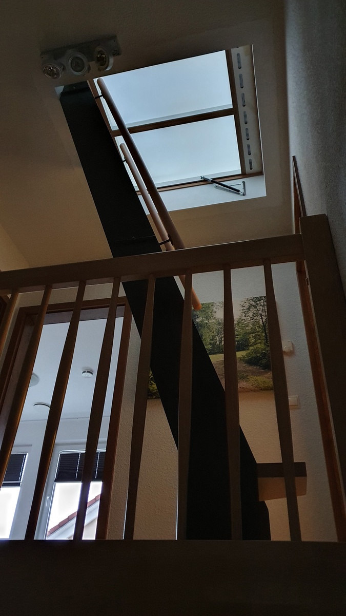

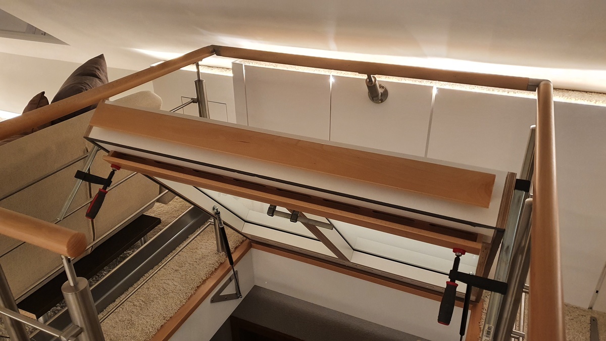

Ich habe den Dachboden ausgebaut und eine Bodenluke installiert. Diese
wird durch Gasfedern geöffnet und bleibt durch einen Türhalte-Magneten
in geschlossener Position.
Dazu nutze ich einen Eltako-Schalter:
https://www.conrad.de/de/p/bps-blister-pack-schalten-eltako-starterkit-beleuchtung-aufputz-unterputz-schaltleistung-max-2000-w-2162059.html
Sollte einmal der Strom ausfallen wird der Magnet stromlos und die Luke
öffnet, somit kann ich mich auch im Notfall befreien.
Nun möchte ich auch das Schliessen automatisieren. Puh... :-)
Ich stelle mir einen Linearantrieb vor, der ein Seil zieht, das die Luke
schließt. Der Motor würde hinter der Wandverkleidung verschwinden.

Das erste Bild zeigt die Luke im Inneren eines Dachbodens.
Da steht links sogar ein Sofa mit Kissen.

von Peter (soulman)
Die Federn drücken die Klappe bereits aus der Geschlossen-Stellung hoch,
damit sie komplett selbstständig ohne meine Hilfe öffnet. Das gefällt
mir wenn sie wie durch Zauberhand aufschwingt und ich mich nicht bücken
muss, um sie aufzuziehen.
Und wenn man von unten nach oben gehen möchte schwingt sie bereits fast
ganz auf ohne einem den Weg zu versperren.
Vorteil beim Stromausfall  Unfall  Anfall: das 44kg schwere Teil hebt
sich selbst hoch, ohne Unterstützung.
Nun war das automatische Zuziehen nie ein Thema, ich war froh den
Dachboden nach 2 Jahren fertig zu haben, inclusive selbst gebauter
Klappe, Dämpferauslegung (2x falsch) und Haltemagnet (auch erst mal
falsch gemacht).
Nun ist der Dachboden seit 9 Monaten in Gebrauch, ich bin glücklich, nur
schleicht sich der Wunsch nach einer Vollautomatik ein. Mein Mädel hätte
da gerne einen Schalter und alles passiert von alleine... :-)
Also bekommt sie den Schalter. Nur wie? Mit Seil an einer Rolle mit
Motor. Notfallmagnet. Alles verdeckt hinter der Wand. Und leise. Puh.
Und daher las ich vieles im Netz und in diesem Forum. Und am Ende die
Bitte um Hilfe. Für die abgespeckte Version ohne Magnet und trara.
