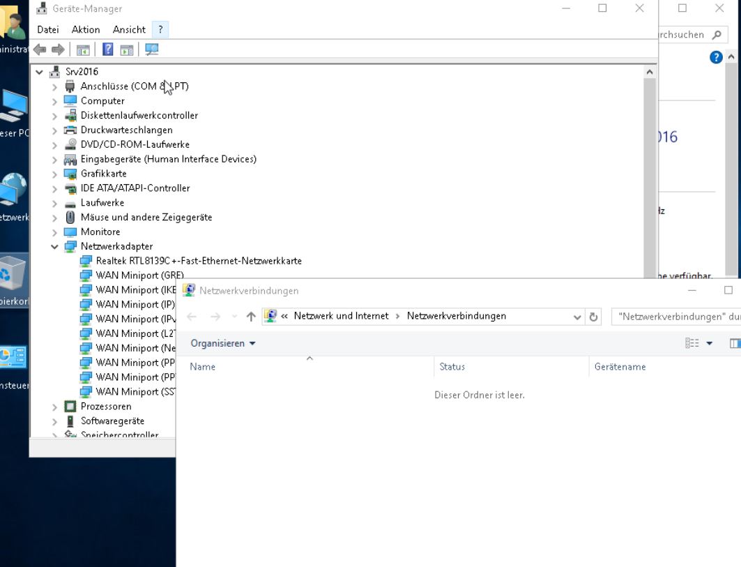

Hey Leute,
Gerade einen 2016er Server installiert (andere Version geht nicht).
Die ISO vom Eval Center installiert und danach in mit DISM in eine
Standard Version gewandelt.
AABER:
Im Gerätemanager wird die Netzwerkkarte angezeigt.
In den Adapteroptionen ist aber keine Karte ausgeführt :-(
Der Server läuft in einer VM auf einem Synology NAS.
2019,2022 Server gehen ohne Problem.
Kunde besteht aber auf einen 2016er.
Hat jemand eine Idee?
Netzwerkkarte in der VM wurde schon gegen alle verfügbaren getauscht.
Immer dass selbe Problem.
Server wurde auch mit den verschiedenen Karten aufgesetzt.
Leider auch ohne Problemlösung :-(

Das Problem liegt nicht an der Netzwerkkarte oder deren Treiber. sondern
einm Schluckauf, den die Netzwerkverwaltung hat.
Abhilfe kann das hier bieten:
Unter
HKEY_LOCAL_MACHINE\SYSTEM\CurrentControlSet\Control\Network
den Wert Config (vom Typ REG_BINARY) löschen und danach den Rechner neu
starten.

Folgende Befehle auf auf cmd mit adminrechten wirken oft wunder
netsh winsock reset
netsh int ip reset

Gast #7196823
Danke für die Tipps.
Lösung: Wenn die ENGLISCHE Version des 2016er Servers installiert wird,
funktioniert alles sofort.
Mit der deutschen nicht :-(
Habe nun den 2019er Server installiert und alles läuft flüssig, wie es
soll.
