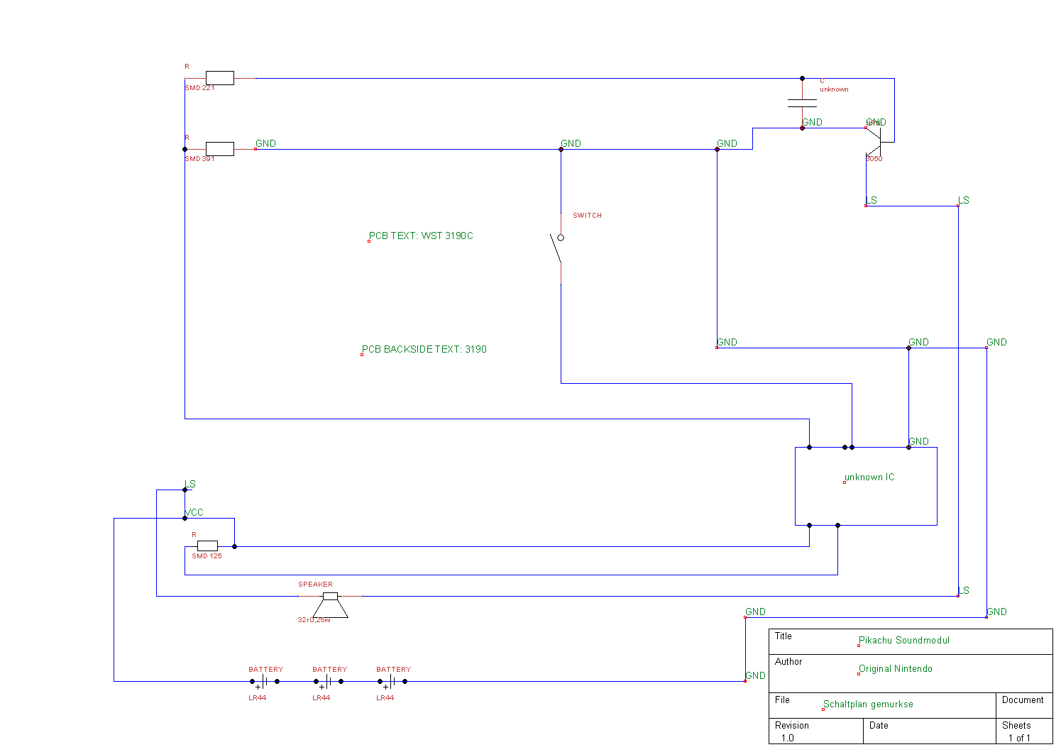

habe ein Soundmodul von einem kleinen Pikachu Plüsch ( ca.jahr
1999-2000) und möchte die Sounds auf dem PC sichern um später mal ein
eigenes zu basten/bestellen wo genau diese 2 Sounds dann abgespielt
werden.
Das Soundmodul wird mit 3 lr44 Knopfzellen betrieben und hat einen
Lautsprecher 32r 0,25w.
Ist es möglich, den Lautsprecher zu entfernen und es auf den Microphone
oder line in Eingang am PC anzuschließen um die Sounds am PC direkt
aufzunehmen?
Das Problem an diesem Soundmodul ist der Chip der mit schwarzer masse
übergossen ist und man jetzt nicht weis was es für einer ist, zumal die
Batterie Kontakte sehr gelitten haben durch ausgelaufene Batterien.

Ja, durchaus. Vermutlich besser den Lautsprecher dran lassen und da
abzapfen. Man weiß nicht, ob das Modul eine Last benötigt.
Da man aber fast (max. 2 LR44, also nicht mehr als 3V) nichts über den
Pegel weiß, wäre ein kleines Poti ganz nützlich.
Das Soundmodul für die Aufnahme mit Batterien versorgen, denn von weitem
kann man nicht sagen, ob der LS mit einer Brückenschaltung angesteuert
wird.
Wenn du den Lautsprecher ablötest, würde ich stattdessen wenigstens 100Ω
setzen.
Vorschlag zu Beginn:
LS o---- C ------+
        1uF      |
                 P
             1k  P <-------o  Line-Eingang PC
                 P
LS o-------------o---------o GND
                GND

Eigentlich nicht. Man kann das wunderbar an den Line-In eines
handelsüblichen PC oder Notebook koppeln. Einfach einen Pol des
Lautsprechers an einen der beiden Signalpfade, den anderen an Masse.
Also nur zwei simple Drähte und ein 3,5mm-Klinkenstecker nötig.
Worauf man allerdings achten muß: Der "Sender" sollte unbedingt mit
einer Batterie betrieben werden, keinesfalls mit einem Netzteil. sonst
ergibt sich eine weitere, in diesem Fall sehr störende Masseverbindung.
Ist der "Empfänger" ein Notebook, kann man das Problem umgehen, indem
man  einfach dieses für den Zeitraum der Aufzeichnung vollständig von
aller Peripherie und vom Netzteil trennt. Dann darf der "Sender aus
einem Netzteil gespeist werden.

Habe es mal mit der Anleitung von HildeK
gemacht, aber mit dem Unterschied anstatt einen 1k poti einen 10k poti
und den Lautsprecher dran gelassen! Hat funktioniert, aber so wie ich es
hier lese, werde ich es sobald ich Zeit habe (denke 1.Oktober WE) mit
einem 1k poti und am Notebook testen ob es besser von der Qualität wird.
Per Microphone Aufnahme hab ich es auch gemacht, aber die Qualität ist
nicht so berauschend als per Line in/Micro in.
Ich schreibe euch dann das Ergebnis sobald ich es ausprobiert habe!
Schon mal besten Dank bisher!

Das Einfachste und meines Erachtens Richtigste wäre, den Lautsprecher
einfach dranzulassen und parallel das Signal hochohmig abzugreifen. Dann
hat man schon mal alles im Kasten, was elektrisch passiert, inklusive
der Rückwirkung der Membran,
Wenn man so das analoge Signal mit 96kHz parat hat, kann man immer noch
ein Lautsprecherverhalten draufrechnen. Der erste Schritt wäre, die
Kennlinie des Lautsprechers mit einem EQ nachzustellen und dabei auf
IIR-Filter zu setzen, die das Nachschwingen emulieren können.
Der Punkt ist nämlich der, dass der Lautsprecher sein Eigenverhalten
drauf addiert und das mitunter durchaus relevant ist.
