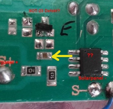

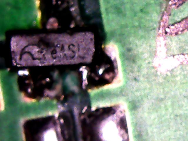

Hallo Forum ! Vielleicht könnt ihre einem bastelfreudigen Rentner helfen. Auf einer Platine zu einer Sensorlampe mit Bewegungsmelder und Solarzelle ist ein Transistor(?) SOT-23 mit der die Bezeichnung eASL trägt mehr nicht. Konnte nichts dazu finden. Das BT dürfte defekt sein da mein ATLAS DCA 55 unknown vermeldet Hat eventuell einer Ahnung was das sein könnte Gruß Wolfgang

Wolfgang H. schrieb: > Hat eventuell einer Ahnung was das sein könnte Nö, das wird wohl keiner hier kennen. Nimm lieber die Schaltung auf, um herauszufinden, was für ein Bauteil es sein könnte und ob es tatsächlich kaputt ist. In einem dreipoligen Gehäuse kann gar unterschiedliches drin stecken vom Transistor bis zum Reset-Schaltkreis für µC. W.S.
Wolfgang H. schrieb: > SMD Bauteil eALS > Bezeichnung eASL Ja, was denn nun?
ENTSCHULDIGUNG wegen verkehrter Schreibweise e ASL ist natürlich richtig. Anbei Fotos . Es geht nur um Spaß an der Freude
#7195681
Hersteller ist Microne. Und nach dem zweiten Foto würde ich ehr auf Spannungsregler tippen.
Spannungsregler ? Warum ? Hab mal Bild etwas mehr beschriftet für die Spezies. Eigentlich funktioniert die Schaltung was Bewegungssensor und LED leuchten anbelangt aber es fliessen permanent 36mA auch wenn der S aus ist.
#7195844
Wolfgang H. schrieb: > Spannungsregler ? Warum ? Hab mal Bild etwas mehr beschriftet für die > Spezies. Weil es zur Beschaltung bestens passt. > Eigentlich funktioniert die Schaltung was Bewegungssensor und LED > leuchten anbelangt aber es fliessen permanent 36mA auch wenn der S aus > ist. Der Schalter schaltet ja offensichtlich nicht alles aus.

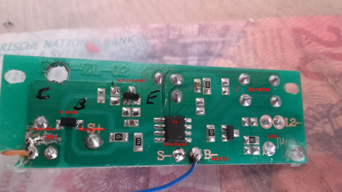

Naja der Schalter trennt ja nicht den Akku sondern hat was ich erst jetzt feststellte nur ne Tasterfunktion zwischen Pin 1 und Pin 8 des IC der leider keine Beschriftung hat

Manchmal bekommen die MLCC ziemlichen Leckstrom.
Danke. Welchen MLCC ?
#7195931
Wolfgang H. schrieb: > Welchen MLCC ? Siehe Anhang.

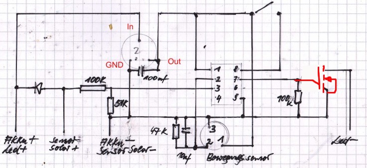

Hallo hhinz und Andere ! Der Alte macht nach wiederum Longcovid Problemen weiter mit der Bastelei was auch ablenkt.Es geht eigentlich nur um Spaß an der Freude mit meiner Sensor Platine. Ich hab mal Schaltplan so gut wie ich es kann aufgenommen. Siehe Bild. Es geht immer noch um Das SOT-23 BE. hhinz war der Meinung das das ein Spannungsregler wäre. Ich hab da Zweifel und glaube dass das ein Transistor ist. Sicher bin ich mir aber nicht. Was mich auch interessiert ist der IC. Auf der Rückseite steht YX8182 kann aber nichts dazu finden. Kennt jemand die Dinger ? Danke denen die mir beim Basteln helfen

Wolfgang H. schrieb: > Was mich auch interessiert ist der IC. Das ist so einer wie EG4002 oder LJ3405. Da gibts noch ein paar Kandidaten mehr: http://en.salens.XX/index.php/list-75-1.html XX durch cn ersetzen!
Danke hhinz! Hab mal ein wenig unter dem Link von Dir geschaut und mich dabei auf 8Pin im SOT Gehäuse konzentriert und den Ausgang auf Pin 7 als "Maßstab" genommen. Es gibt viel dort aber mein´s mit Pin 7 als Augang leider nicht.Bestimmt gibt das noch mehr !!!! Was meinst Du zum mit ? versehenen BE ? Was könnte das sein?
#7213239
Wolfgang H. schrieb: > Was meinst Du zum mit ? versehenen BE ? Was könnte das sein? Immer noch ein Spannungsregler. Und was du als Bipolartransistor ansiehst, ist sicherlich ein MOSFET.
Danke hhinz für Dein mir Helfen. Ich will ja versuchen das zu verstehen deswegen meine Hartnäckigkeit. Mit ? meinte ich das BE in meiner Zeichnung oben. Wenns ein Spannungsregler wäre würde GROUND auf Akku + liegen , IN auf Pin 1 des IC und dem Taster und OUT lege auf Sensor- und Akku -. Dazu Eingang und Ausgang mit C 100nf.
#7213345
Ich habs mal eingezeichnet.
Danke ,Danke hhinz. Das verändert die Situation.Irgendwo hatte ich diese mein FALSCHE BESCHALTUNG vom Spannungsregler her. Beim am Pin 7 liegenden BE steht aber Bezeichnung 22f das müsste aber SI NPN Transistor sein oder lieg ich da auch wieder falsch? Zum Spannungsregler . Welche Spannung müsste der haben ? 3,3V wäre das OK. Frage ist weil ich MAX 8877 im 5 pol. Gehäuse hab.
#7213437
Wolfgang H. schrieb: > Beim am Pin 7 liegenden BE steht > aber Bezeichnung 22f das müsste aber SI NPN Transistor sein oder lieg > ich da auch wieder falsch? Es kommt nicht nur darauf an was drauf steht, sondern auch wie es darauf steht. Aber du kannst doch einfach die Bodydiode messen... > Zum Spannungsregler . Welche Spannung müsste der haben ? 3,3V wäre das > OK. Möglich, aber miss doch einfach.
Ach hhinz wenn ich Dich nicht hätte.Du treibst mich vorwärts. OK der 22f ist Si NPN Transistor hab 2 Beine abgelötet und gemessen. Jetzt nur noch der Spannungsregler. Vom Mini Solarpanel S+ kommen bestenfalls 5 V und in der IC ist ja unbekannt. Vom Akku kommen voll geladen 4,2V. IC´s gibt es aber mit VDD 3,3V. Lieg ich mit meiner Überlegung richtig das es 3,3V Spannungsregler sein könnte ? Übrigens beim Suchen nach 3,3V Spannungsregler stieß ich auf XC6206P332MR und was soll ich sagen bei dem stimmt die Beschaltung so wie zuerst von mir hier veröffentlicht.

Wolfgang H. schrieb: > XC6206P332MR Ist es sicher nicht.

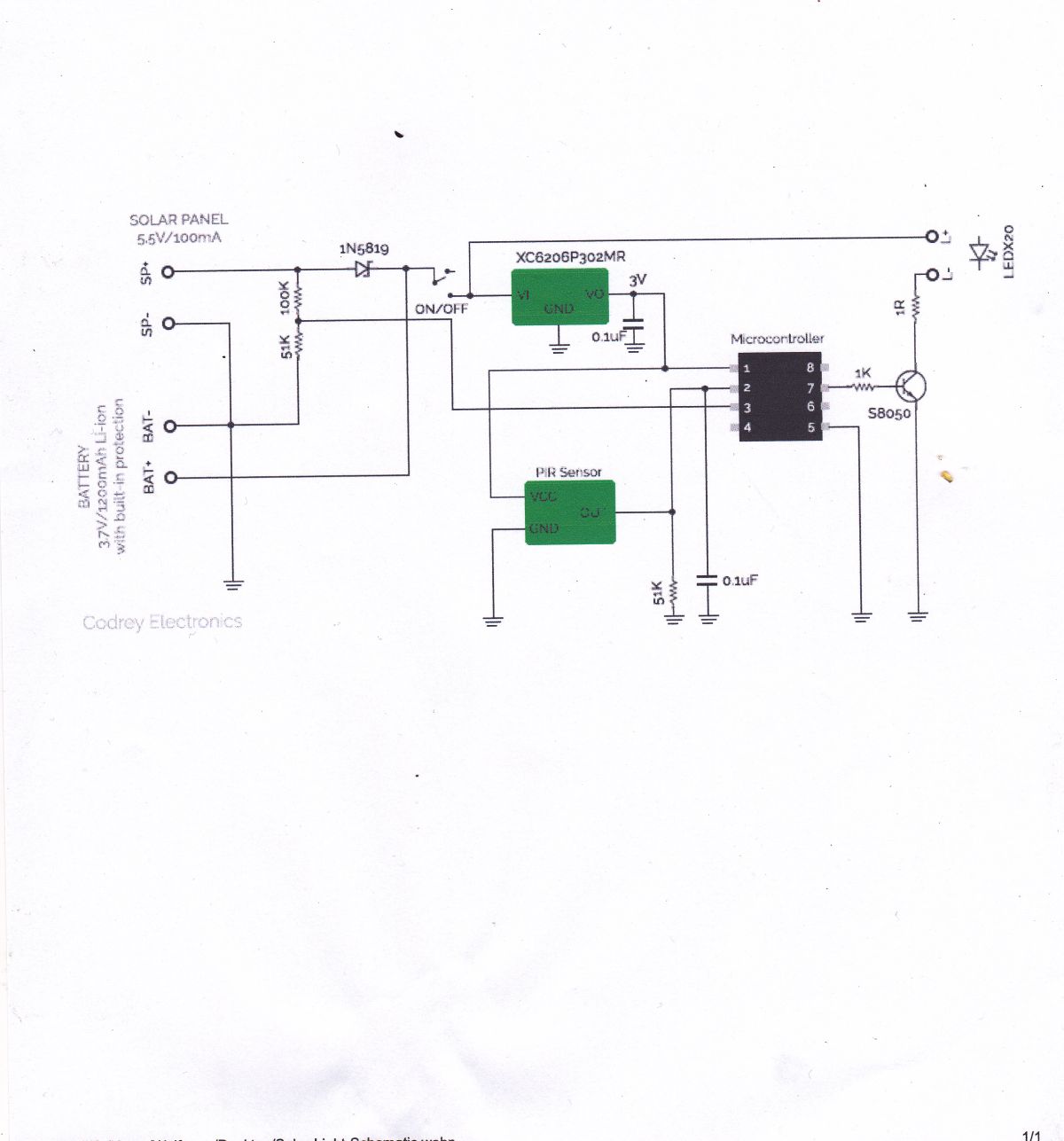

Wolfgang H. schrieb: > Was heißt bzw. bedeutet FALSCHER HERSTELLER ? Verstehe ich nicht. Torex vs Microne. > Wäre der IC passrecht ?? Könnte zufällig passen...
IC passt und an Pin 1 des ?IC sind 3,3V. LED leuchtet sobald Solarsensor abgedunkelt wird und schaltet weg sobald Licht Helligkeit auf Sensor...... Was nicht funktioniert ist die Abschaltung nach gewisser Zeit und Einschalten über Bewegungsmelder. Wie funktioniert das und wie wird das zeitlich gesteuert ????

hhinz Du hast Recht. Ich hab heute mal ein wenig recherchiert zu diesem Teil und was gefunden. Der IC scheint ja sehr geheim zu sein in einer LED Lampe zu 6,99€ das Paar. Jedenfalls hab ich Schaltung gefunden die im Netz stand und genau meiner entspricht. Ich will den IC finden muss doch machbar sein,oder?
