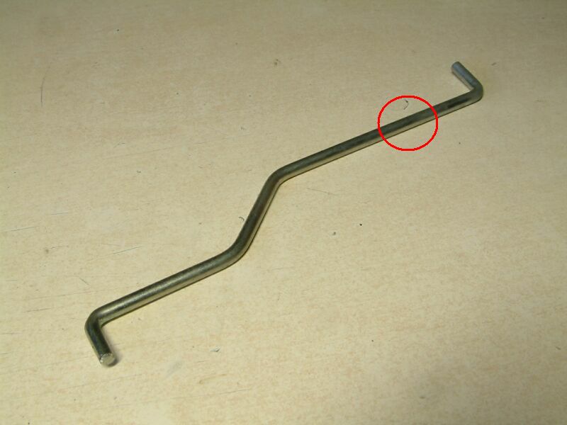

Hallo, sollte an der Schubstange im Bereich des roten Kreises eine Schnur befestigen, an der ich mit ca. 2-3kg in Richtung der Schubstange ziehen kann. Wie befestigen? Ich habe keinen Plan :-( Roland

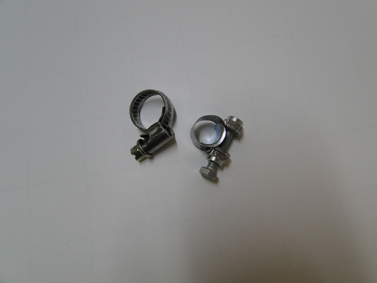

Oliver S. schrieb: > Roringstek Fast gut aber der wird rutschen. Besser noch mit 2K Kleber sichern. Oder einen Ring mit Drahtwickel an die Stange löten.
#7195550
Schlauchschelle Einer schrieb: > Oliver S. schrieb: >> Roringstek > > Fast gut aber der wird rutschen. > > Besser noch mit 2K Kleber sichern. Naürlich. Oliver

netbok schrieb: > querloch bohren > Schäkel, Seilklemme ... Ich vergaß zu erwähnen, die Stange ist aus 4mm Rundmaterial
#7196067
Roland D. schrieb: > Ich vergaß zu erwähnen, die Stange ist aus 4mm Rundmaterial Na und. Dann musst die sie nur mit Bohrständer und Schraubstock bohren. Und notfalls ankörnern. Dann entweder das Seil oder ein Ring durch das Loch ziehen und das war's. Je nach Belastung reicht sogar ein Schlüsselring der abgeflachte Enden hat. Nicht der billige Mist aus gebogenen Draht.

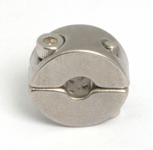

Anbohren schädigt den Querschnitt. Lieber 5 Runden Rödeldraht um Stange und Schnur, dann kleben zur Sicherung? Nimm statt Schnur Kupferlitze. Die kannst du drumwickeln und verlöten ;-) ist das die besagte Stange aus den "Christophs" Rettungshubschraubern, die jetzt reihenweise nicht fliegen sollten, weil man die aus Versehen angebohrt hat? Du Chlingel!!! https://www.shz.de/deutschland-welt/schleswig-holstein/artikel/steuerstange-angebohrt-startverbot-fuer-christoph-12-43190015 Der hier hat einige Möglichkeiten. https://www.ebay.de/itm/352600042800 am geeignetsten scheint mir der Klemmring teilbar. Den könnte man sogar passend ändern.
#7197905
Mit dem Klemmring im Bild könnte das tatsächlich hinhauen. Vielen Dank für den Tipp. Antwort schreiben |
