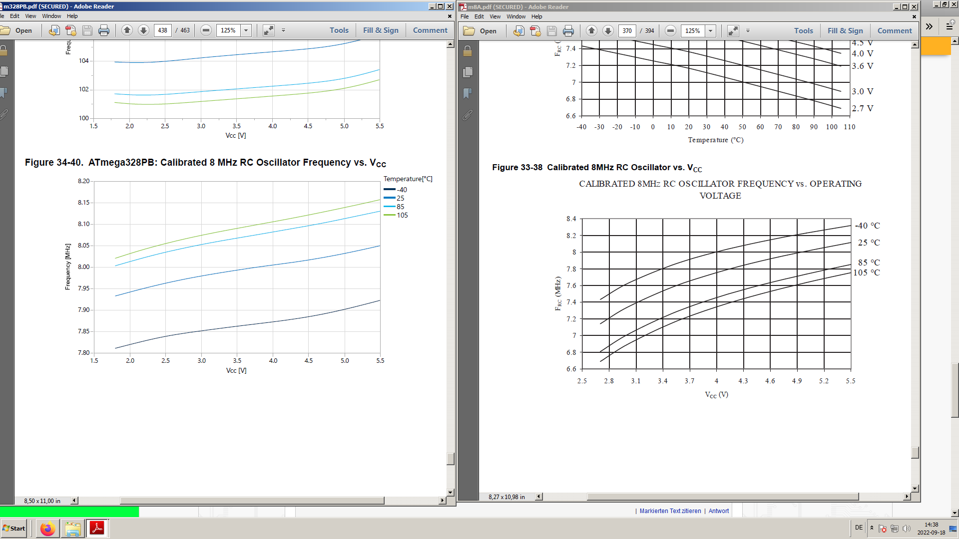

Hallo, ich habe folgendes Problem. Ich empfange über die interne UART Schnittstelle an einem atmega328PB vier Byte. Laut Datenblatt versorge ich den Controller mit 5V. Bei dieser Spannung werden die Daten falsch eingelesen, nur durch Zufall werden mal die Richtigen empfangen. Senke ich die Versorgungsspannung auf unter 5V (z.B. 4V) funktioniert alles einwandfrei. Habe schon zig verschiedene PBs getestet, immer gleich. Kann sich jemand so ein Verhalten erklären?

Also unter 5V geht es immer (hundertmal schon probiert). Auch egal ob 3V oder 4,5V, immer fehlerfrei. Ab 5V geht es nicht mehr (ist die Ausgangsspannung des vorgeschalteten LDO). Das Signal (Oszi) am RXD Pin ist bis auf den Pegel auch identisch bei allen Eingangsspannungen so wie es sein soll.
Noch eine neue Erkenntnis. Ein PB als Sender und Empfänger geht auch immer mit allen Spannungen. Nur die Kombi 8A Sender und PB Empfänger läuft nur unter 5V.

Schauen Sie sich einmal in den beiden Datenblättern das Diagramm 'Calibrated 8 MHz RC Oscillator Frequency vs. VCC' an.

So ad hoc würde ich vorschlagen, erstmal den ATmega8A per OSCCAL auf 8.0 MHz bei 5.0 V zu trimmen; bei diesem ist laut Datenblatt die Abweichung am größten.
Super Tipp, danke! Hätte ich nicht damit gerechnet, dass es da so eine Abweichung gibt. Das ist hier wohl mein Problem :)
