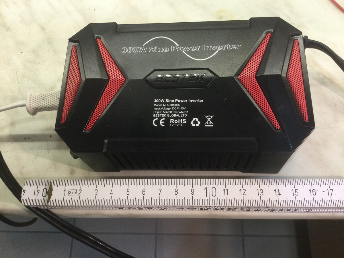

Nachdem der on-board WR auf dem Charterschiff mir das Ladegerät der
elektrischen Zahnbürste geschrottet hatte, habe ich ein BESTEK 300Watt
beim großen A gekauft. Kostete damals keine € 60 und ich bin voll
zufrieden.

Gunnar F. schrieb:
> Thomas R. schrieb:
>> BESTEK 300Watt beim großen A gekauft.
> Den gibt's jetzt sogar für 30€, aber da steht nichts von reinem Sinus.
> Bist du da sicher? "bitte keine Motorausrüstung anschließen "...

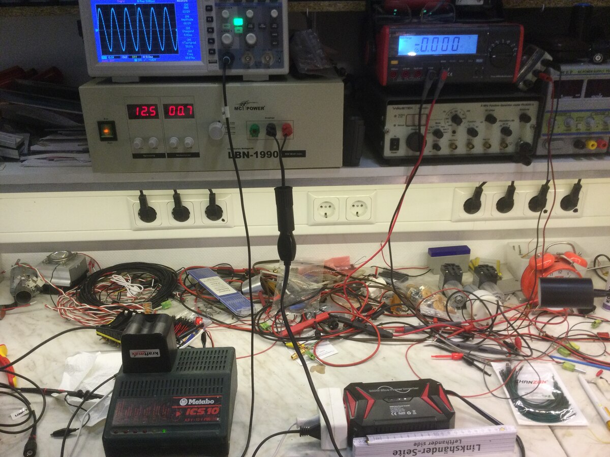

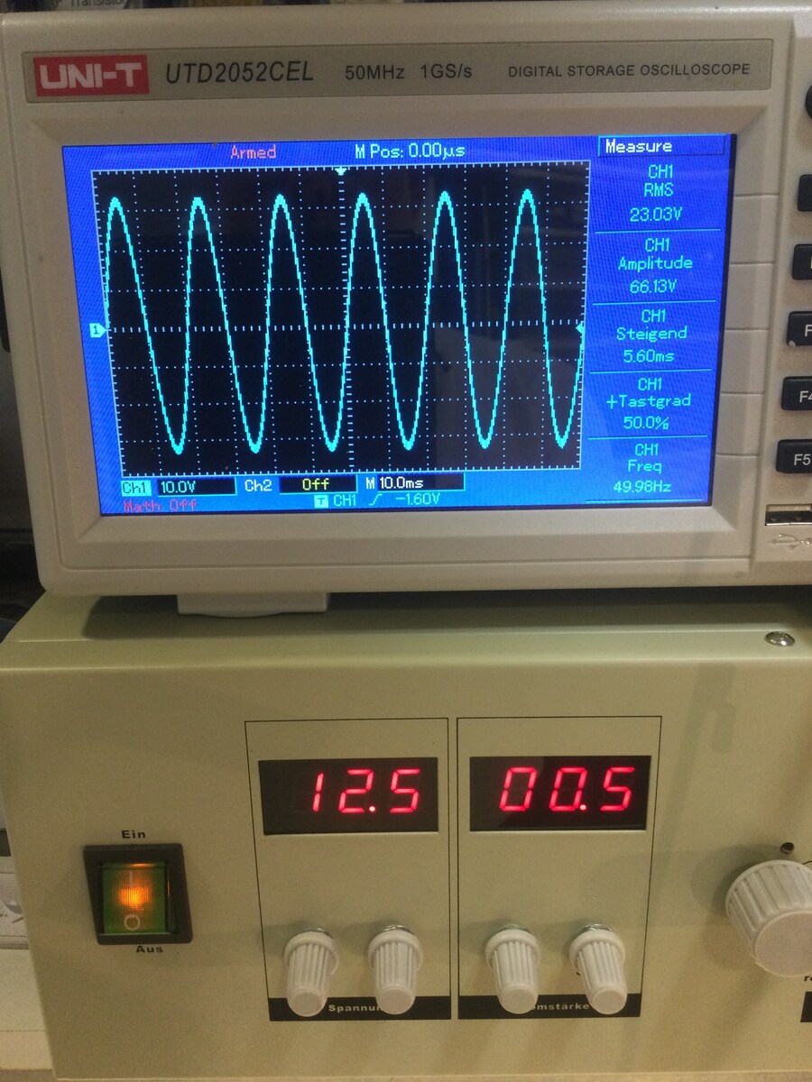

Ganz sicher, siehe Bilder. Das große Bild vom Oszi ist im Leerlauf, das
größere bei Belastung mit dem Metabo Ladegerät. Das Ding ist eine echte
Gemeinheit zum Netz weil uraltes SMPS drin.
Tastkopf 10:1, daher 23Volt angezeigt. Zum Zeitpunkt des zweiten Bildes
hatte sich das Metabo gerade abgeschaltet weil Akku voll.
