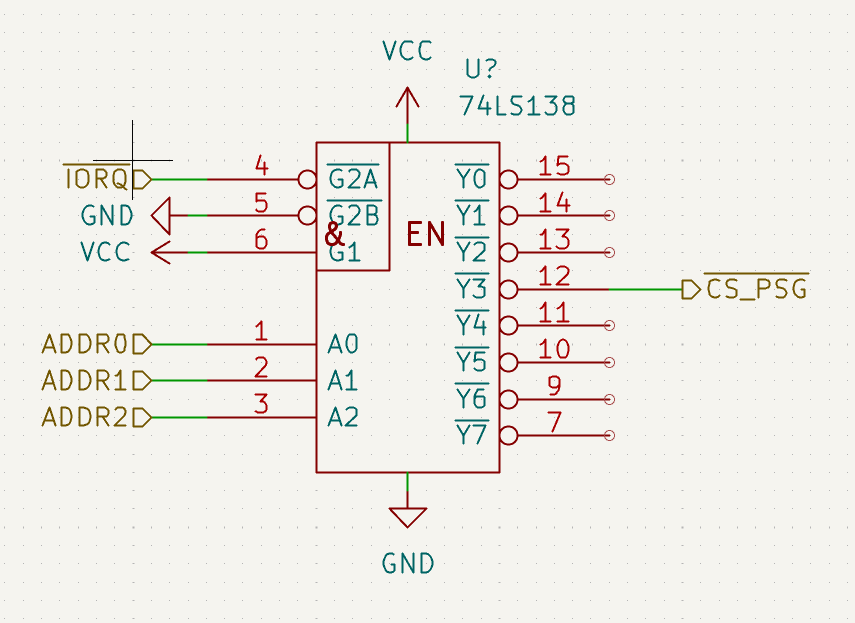

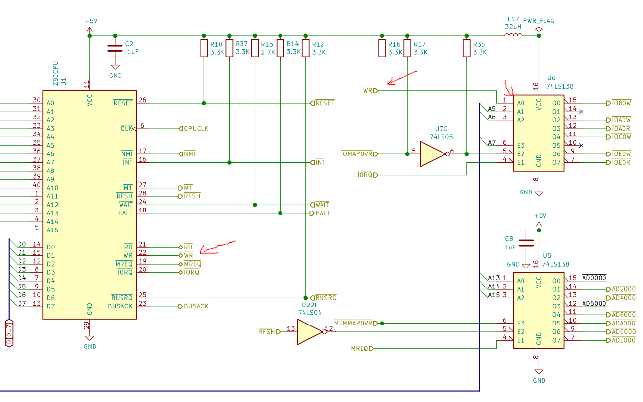

Hat jemand eine Idee, warum bei der Coleco Vision Konsole /WR auf A0 des
Dekoders gelegt wurde?
Ich hätte ja erwartet, dass /WR direkt an /WE der angeschlossenen ICs
geht und die Adresspins A5, A6 und A7 direkt auf A0, A1 und A2 des 74138
geschaltet sind. Also vom Prinzip her so wie auf dem zweiten Bild.

Hallo
Na dann schau mal die Ausgänge am Adressdekoder an: da gibt es welche,
die mit ...w enden und welche,  die mit ...r enden. Die mit w sollen nur
bei schreiben aktiv  sein, die mit r nur beim Lesen.
Gruss
Otto
Gast #7195966
Bernd schrieb:
> Eigentlich geschickt. Damit kann man günstige 74xx245, 374 oder 574 als
> IO-Erweiterung verwenden.
Genau. Man kann dann dadurch die digital I/O Signale über die gleiche
Adresse lesen und schreiben. Sonst müsste man das über unterschiedliche
Adressen machen.
Gibts beim Z80 einen Nachteil, wenn ich z.B. bei Adresse $10 schreibe
und $11 lese?
