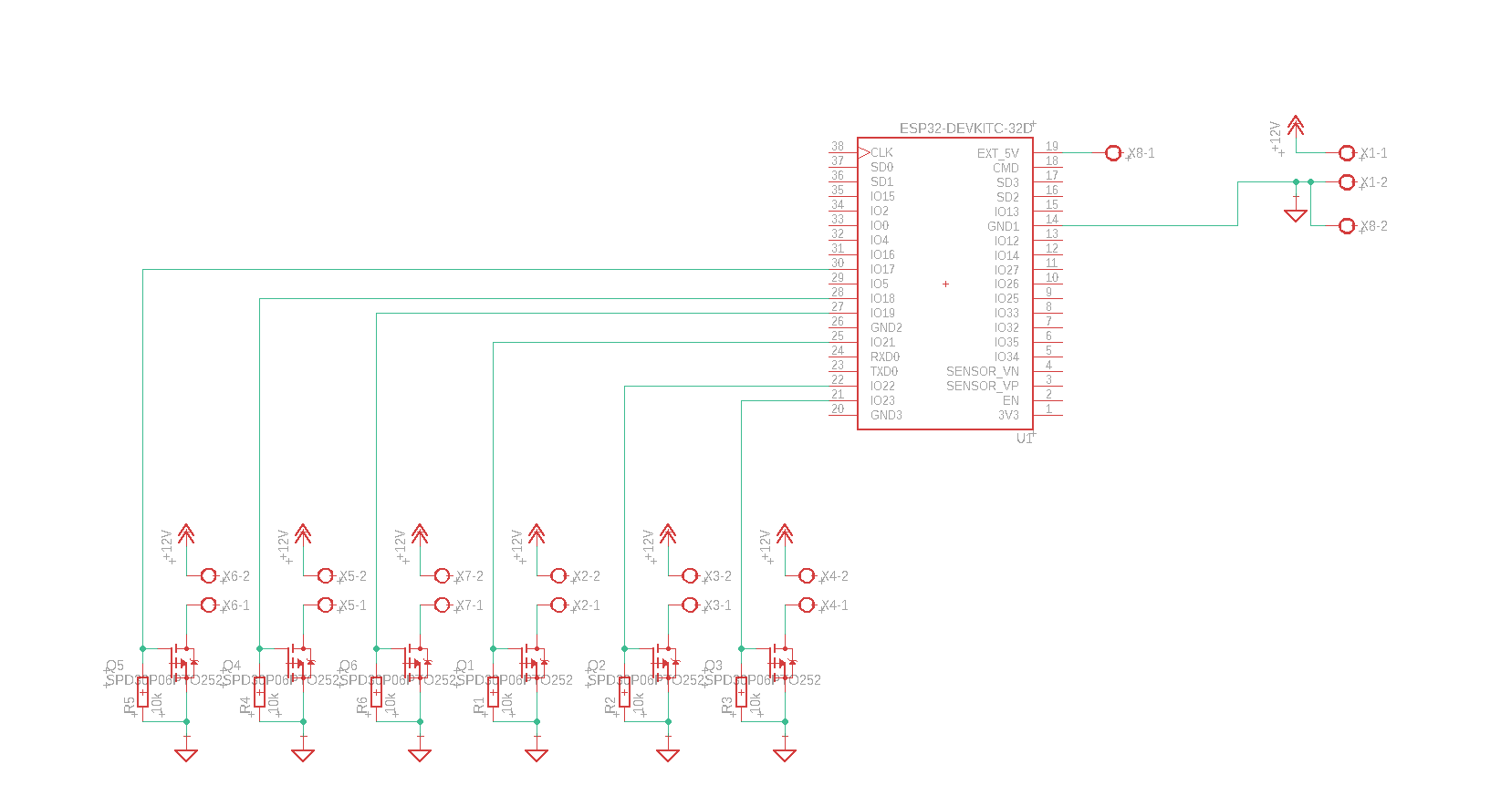

Ich verwende einen ESP32 mit MQTT. Wenn ich ihn per USB Versorge und
nicht in die Platine gesteckt habe dann geht alles ohne Probleme. Wenn
ich ihn aber auch nur in die Platine stecke dann gaht alles nur das er
sich plötzlich nicht mehr mit MQTT verbinden kann. Es verbindet sich mit
WIFI. Die Platine ist eine eigenentwicklung. Ich habe auch schon diverse
Stromversorgen ausprobiert. Der Plan ist das es in der Platine über den
Vin Pin versorgt wird. Was ja auch ansich funktioniert.
Der Schaltplan ist angehängt.

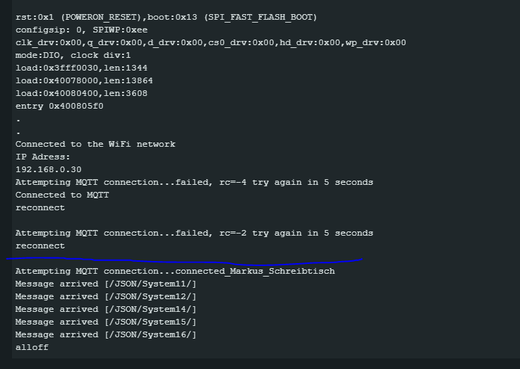

Ich habe auch ein Bild vom Serial Monitor angehängt. Die Blaue Linie
zeigt den Punkt wo ich den ESP aus der Plantine genommen habe.
Kann es sein das irgendwie ein Pin den Betrieb stört?

Gast #7195979
Ich tippe auf Probleme mit der Versorgungsspannung.
Die ist evtl. nicht stabil oder unsauber.
In deinem Schaltbild hast du keine Kondensatoren an der Versorgung. Das
solltest du ändern.
OP #7195993
Danke für die Antwort.
Ich habe in zwischen wieder viel probiert. Und die Versogung ist
definitv nicht ganz unschuldig. Ich verwende eine externe
Stromversorgung die nicht auf der Platine ist. "Normale" Netzteile.
Welchen Kondensator würdest du am Eingang den empfehlen?
Ich habe es mal mit versorgung über USB Kabel probiert und da geht es
wesendlich besser.
LG

Gast #7196255
Was hast du da für komischen MOSFET-Zwitter in deinem Schaltplan?
Der SPD30P06P ist ein P-Kanal MOSFET, der außerdem nicht für Ansteuerung
mit 3.3V geeignet ist.
OP #7196265
Ja der MOSFET im Schaltplan ist nur ein Platzhalter. Ich habe/werde
WSF3085 verbauen.

OP #7196287
Ja da hast du recht. Mir ging es beim Schaltplan nur um die Bauform um
dann die Platine zu erstellen. (selbst gefräst). Die MOSFETs gehen ohne
Probleme die funktionieren soweit recht gut und die habe ich auch in
anderen Projekten bisher gut verbaut. Das einzige was ist das die
MOSFETS recht laut sind wenn sie schalten. Keine Ahnung wie man das noch
beheben könnte. Natürlich hängt das von der angesteuerten Frequenz ab
sowie von der Last ab. (Da habe ich auch schon einiges getestet, aber
ganz weg habe ich es noch nicht bekommen)
Nein sonst ist nix anders. Die LEDs sowie der ES32 werden extern mit
Spannung versorgt und sonst sind nur die 6 MOSFETS mit Widerständen auf
der Platine. (alles recht überschaubar).
Gast #7196291
Markus P. schrieb:
> Die MOSFETs gehen ohne Probleme die funktionieren soweit recht gut und
> die habe ich auch in anderen Projekten bisher gut verbaut. Das einzige
> was ist das die MOSFETS recht laut sind wenn sie schalten.
Dann hast du bisher Glück gehabt. Was heißt "laut"?
Für Ansteuerung mit 3.3V sind auch die nich wirklich geeignet. Was
versuchst du denn damit zu schalten?
