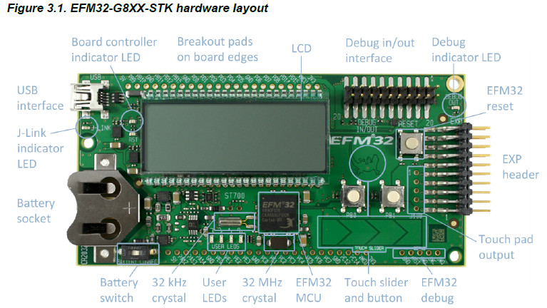

aus einem Evalboard mit LCD zusammengebastelt.
Das Hauptproblem war, einen Reedschalter zu finden der empfindlich genug
ist. Der HSR-0025RT (sh. Datenblatt) hat sich als passend erwiesen.
Am Board kann ich mit dem Button die Anzeige durchschalten:
Zählerstand
Verbrauch letzte 24h
Verbrauch letzte 12h
Verbrauch letzte 6h
Verbrauch letzte 3h
Uhrzeit
Eingabe Zählerstand
Eingabe Kostenfaktor
Eingabe Urzeit
aus
Bei den Verbrauchsanzeigen werden im oberen Displaybereich die Kosten
angezeigt. Eine Aufzeichnung ist z.Zt. nicht implementiert, da ich noch
keine Möglichkeit habe die Daten stromsparend zu übertragen. Das Board
läuft mit einer CR2032 seit Ende 2021.
Der Erkenntnisgewinn der ganzen Aktion hält sich allerdings in Grenzen:
Ich weiß jetzt dass 1x duschen 0,1-0,2 m³ und 1x baden ~0,3 m³ kosten.
Das eigendliche Ziel das Heizverhalten zu optimieren ist nur schwer zu
erreichen. Die Einflussfaktoren (Aussentemperatur, Sonneneinstrahlung)
wirken sich bei mir zu sehr aus, als dass ich da irgendwie optimieren
könnte (z.B.: wie stark Absenken oder bei Abwesenheit durchheizen...).
