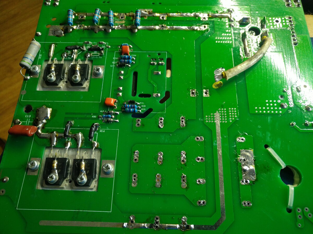

von David P. (david_p12)
Servus, es geht um ein Supertig 200DI Schweißgerät, wo die vier K30H603
IGBTs gestorben sind mit einem lautstarken Knall, das Gerät ist jetzt
ca. 5 Jahre alt. Wären die etwas stärkeren FGA5065ADF IGBTs da ohne
Probleme nutzbar oder sollte man tunlichst wenn dann die gleichen IGBTs
verbauen? Das ganze kleinzeugs drumherrum wie Z Dioden, normale Dioden
und Widerstände würde ich vorsichtshalber dirket mit tausch, also alles
das, was vor dem Überträger-Trafo sitzt. hab die 4 IGBTs bereits
ausgelötet - nach Oszi zu urteilen schaut das Gate Signal eigentlich
recht gut aus (hab das Inverter board aber nicht mit am strom
gehabt)...aber trotzdem tausche ich das andere zeugs vorsichtshalber.
Die Dicken Elkos und Folienkondensatoren sollten doch aber noch heile
sein - zumindest messe ich da kein Kurzschluss.
Aber was mit den IGBTs machen?
Ok kann ich machen, da muss ich alle auslöten um die einzeln zu messen,
weil die alle parallel geschaltet sind an einer trafoseite auf dem PCB.
Bei den gibt's - die alternativ Dinger da haben aber eine etwas höhere
Gate-Kapazität - müsst ich da was anpassen? Die 10 Ohm gate
vorwiderstände, oder die Zener-Dioden? Ich guck mir später die einzelnen
Teile mal genauer an bzw kann dann auch nen kleinen Schaltplan
nachzeichnen, aber sieht nicht sonderlich komplex aus...

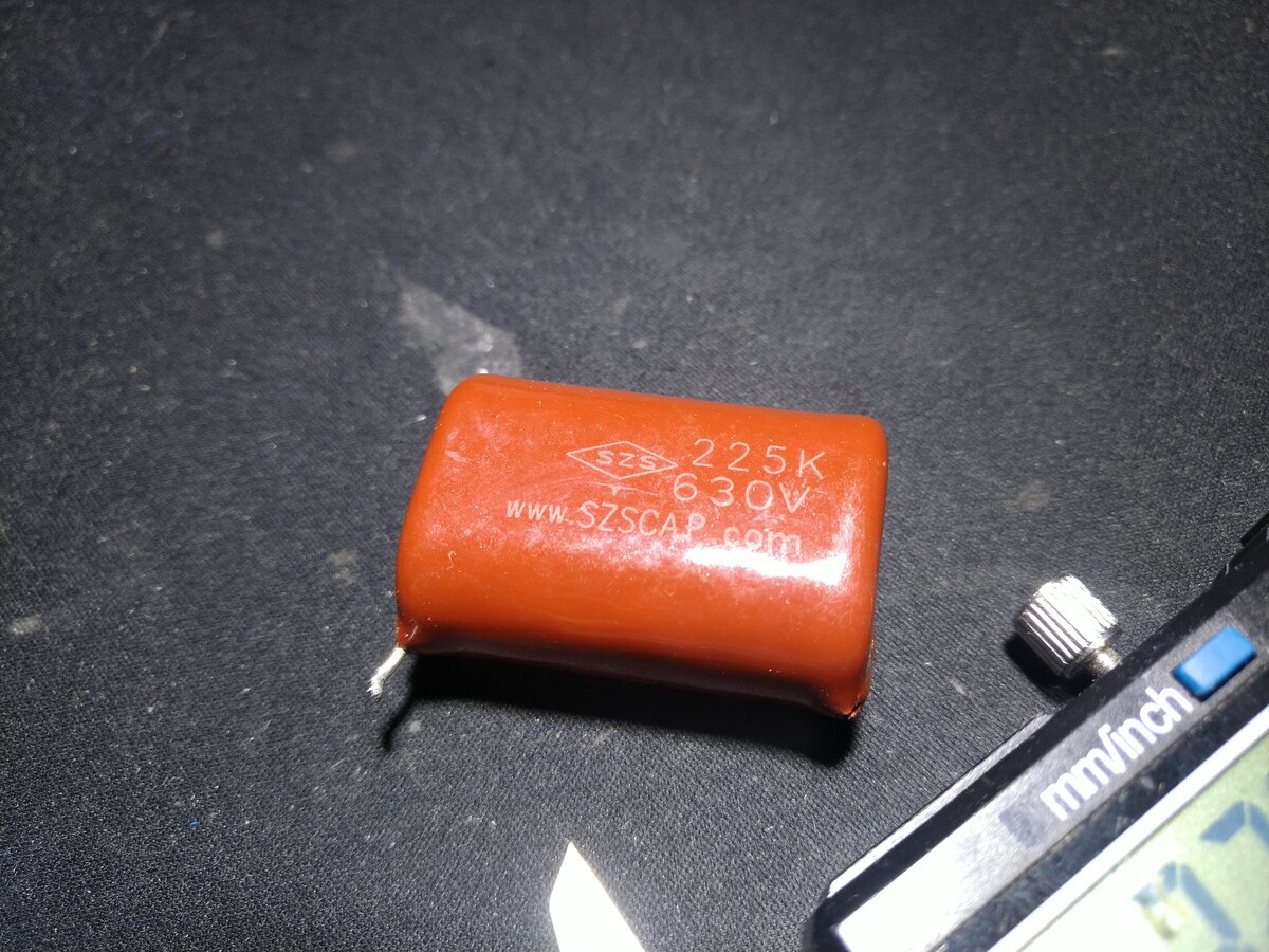

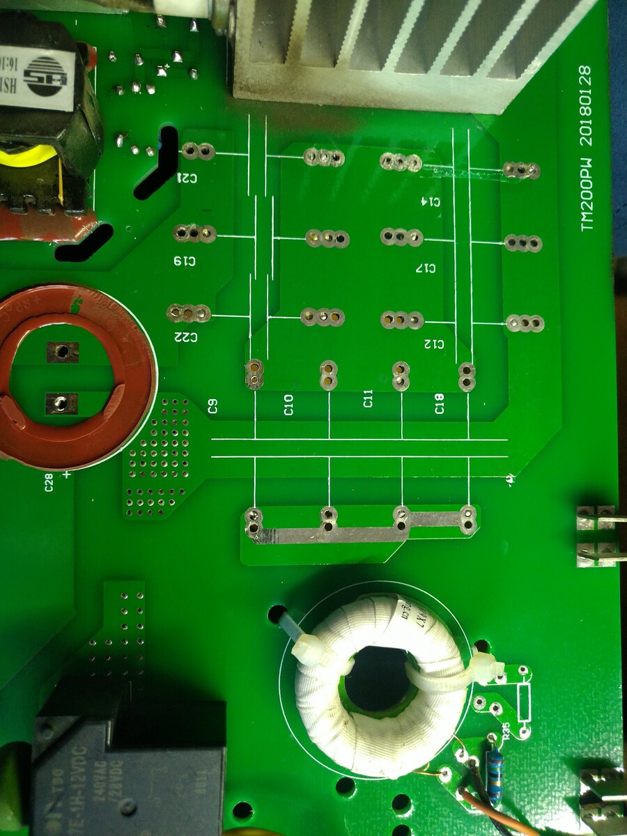

Muss das hier nochmal hoch holen.
Hab mir jetzt mal die Folienkondensatoren angeschaut...Richtung Trafo
sind 4 stück parallel geschaltet - darüber geht der komplette Strom für
den Trafo (Trafo war einmal bei der Lötfläche bei C13 wo das loch ist
und bei dem anderem Loch wo die zwei Kabelbinder sind auf der Lötfläche
verlötet)
Beim auslöten ist sind mir von zwei Folienkondensatoren jeweils ein
Beinchen einfach so abgefallen...sicherlich kein gutes Zeichen...
Ich hab nur ein einfaches Multimeter wo ich die Kapazität der restlichen
C's messen konnte- alle haben um die 2.1-2,4µF also wie angegeben. den
ESR kann ich erst in ein paar Tagen messen wenn mein neu bestellter
Komponenten-Tester da ist.
Was meint ihr - trotzdem lieber direkt alle (10 stück) Tauschen? Wenn ja
- ich würde ja gerne WIMA nehmen, die sollten doch besser sein, oder?
Da aber ebenfalls 2.2uF bei 630V Festigkeit, oder kann ich da was
besseres nehmen? (wenn ja mehr Spannungsfestigkeit, oder höhere
Kapazität?)
Sind die 630V Dc Spannungsfestigkeit auf den Originalen DC oder AC?
Und macht es Sinn alle gegen MKP10 zu tauschen? Oder sind die Originalen
da auch gut? Oder direkt wima snubber nehmen?
Ok, die 630V sind DC...hätt ich selber drauf kommen können.
Was meint ihr, würden da auch 400V MKP10 Impulskondensatoren gehen
(ebenfalls 2.2µF). Ich meine - das ist doch die Primärwicklung vom
Trafo, und die HF Zündung könnte wenn dann doch auch nur bis zur
Sekundärwicklung kommen (da müsste die HV Spannung aber auch erstmal
über die ganzen Dioden kommen...)
von den 400er habe ich selber noch einige da - aber ob das gut geht?
ich glaube als IGBTs nehme ich doch lieber die originalen, das was ich
so gelesen habe - da muss ja alles möglichst genau auf einander
abgestimmt/berechnet sein was die IGBT gate Ansteuerung angeht, da nehme
ich mal lieber NICHT die stärkeren FGA5065ADF...

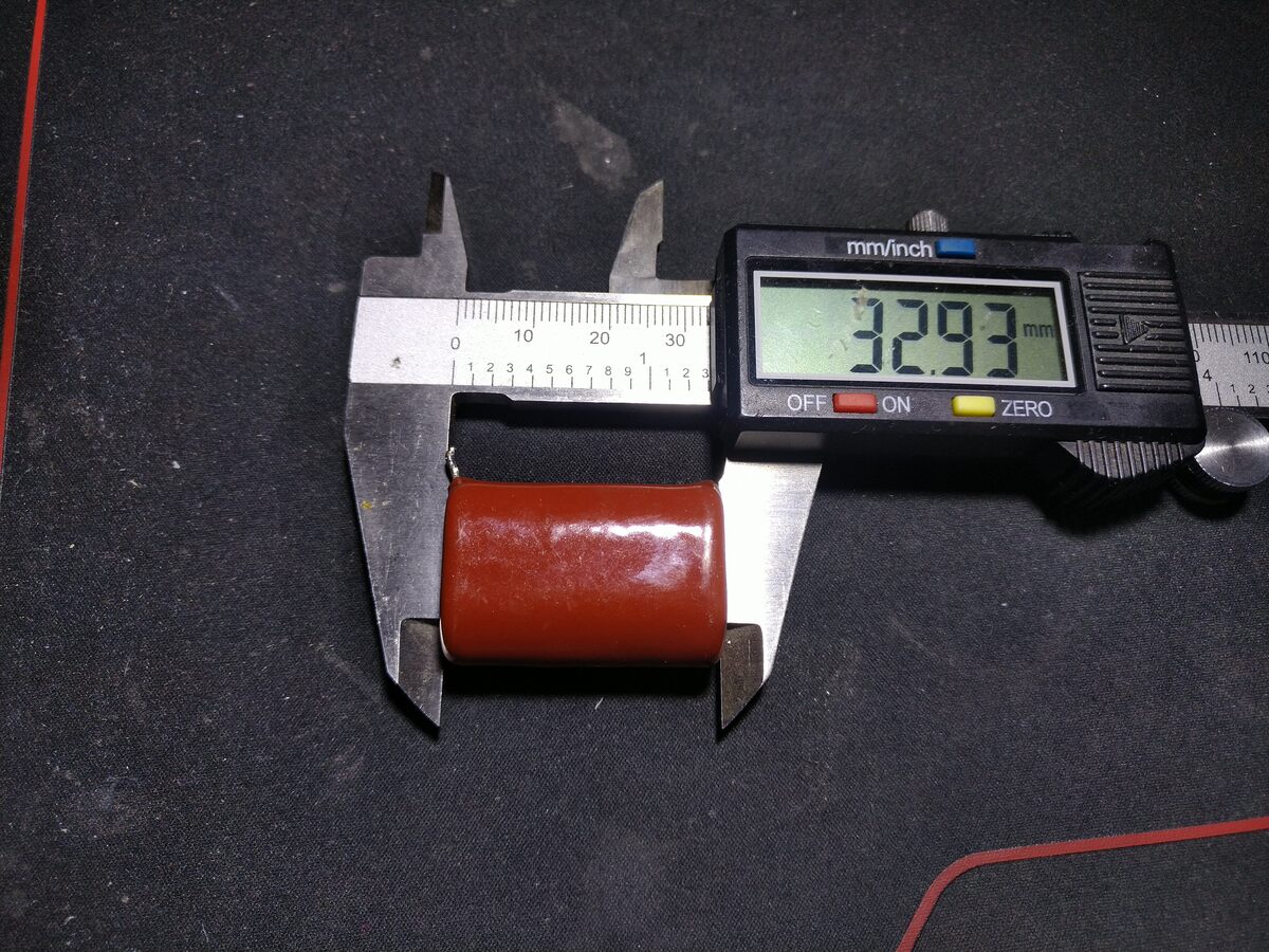

Ok. lieber Original ersatzteile verbauen, geht klar :)
die SZS 2.2uF / 630V Folienkondensatoren finde ich aber von keiner
halbwegs seriösen quelle...von den Abmessungen her würden MKP4 passen
(ebenfalls 2.2uF, 630V) - meine MKP10 passen von der breite eh nicht wie
ich schon mitbekommen habe -.-
aber ob die MKP4 besser sind als die "einfachen" Folien kondensatoren
die verbaut waren?
