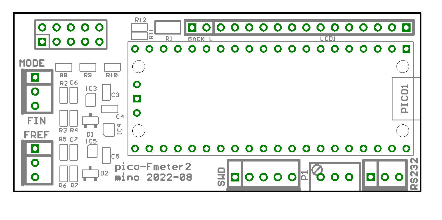

von m.n. (Gast)
Ich habe noch eine Leerplatine für das Pico-Board, an das ein LCD 16x2
-> 20x4 angeschlossen werden kann. Die Verschraubung erfolgt am Display.
Die Größe ist ca. 72x32 mm², was kleiner ist als die Anzeige. Die
gezeigten Bauteile kann man unbestückt lassen und direkt die Pins am
Pico-Board benutzen.
Die Batterie kannst Du nach Bedarf anschließen - was immer Du damit
vorhast.

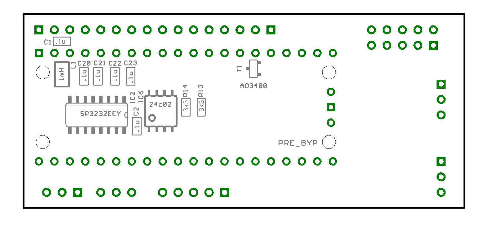

von m.n. (Gast)
Dazu noch die Unterseite mit SP3232 und EEPROM.
