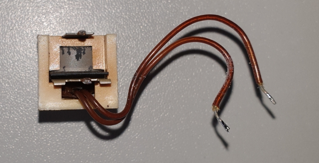

Kennt jemand dieses Bauteil? Helios Lüfternachlauf
Gast #7197611
Dieses Bauteil ist in einem alten Helios Lüfter und bietet irgendeine
Zeitfunktion (Anlaufverzögerung, Nachlauf)
Kennt jemand dieses Bauteil und könnte kurz erklären wie es
funktioniert, ober wo eine Beschreibung zu finden ist??

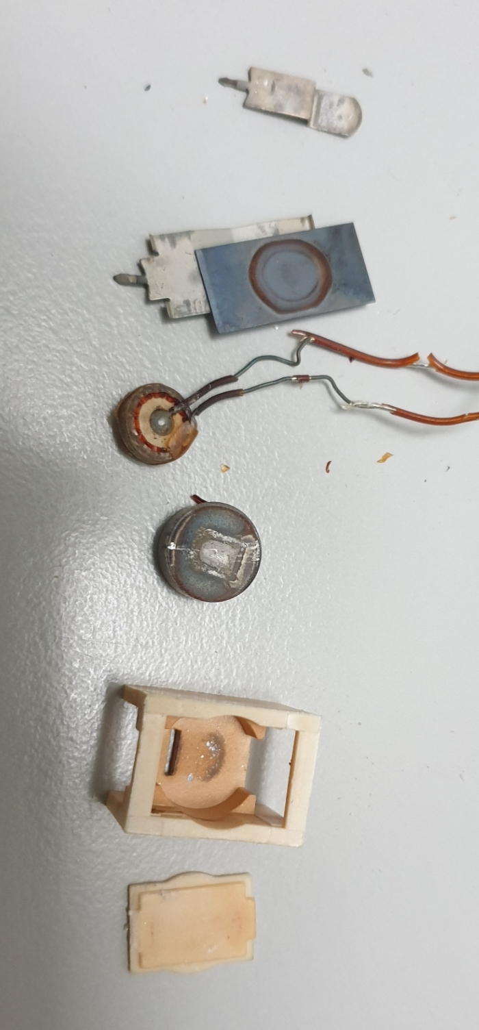

Oben ein Kontakt.
Dadrunter ein Kontaktblech.
Darunter ein Bimetall.
Dadrunter ein PTC als temperaturbegrenztes Heizelement
Eine Kappe auf der der obere Kontakt wohl mal auflag.
Dadrunter das Plastikgehäuse.
Der Schaltung nach zu urteilen, muss das Element mit den Drähten der
Schaltkontakt sein, vermutlich NC.
Gemessen wurde kalt 0 Ohm.
Könnte es sein, dass dieser runde Puk mit 230V AC bestromt wird??
Anders kann es laut Anschluß garnicht sein, da N und L mit diesen
Kontakten verbunden sind.
