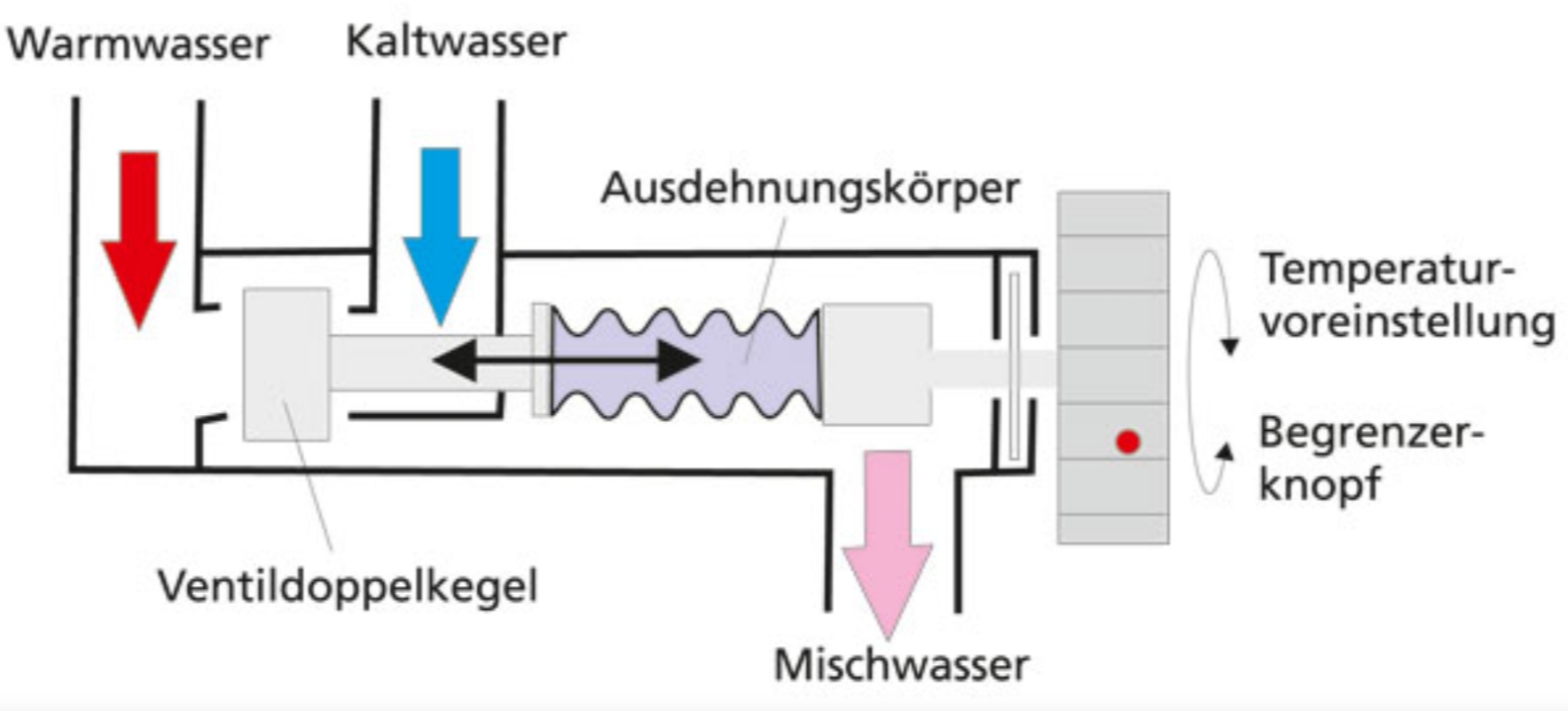

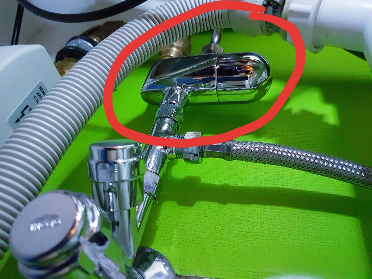

(Firma: Autotronic) #7198651
oszi40 schrieb:
> Es gibt auch Miele-Maschinen mit WW und Kaltwasseranschluss.
Man kann in eine Miele WM, nur über den Kaltwasseranschluss, bis zu 28°C
warmes Wasser aus den Flachkollektoren einspeisen. Eine fix eingestellte
Mischbatterie sorgt dafür, dass die 28°C nicht überschritten werden. Das
läuft bei mir seit 9 Jahren fehlerfrei.
Bei 30 Grad Wäsche ist das ideal. Bei 40 und 60 Grad Wäsche muss
elektrisch dazugeheizt werden.
Dann verlernt der Heizstab wenigstens nicht das Arbeiten :)
OP (Firma: Dem Ben seine Leiche) #7198887
Gibt es einen technischen Grund weil dem man nicht mehr Temperatur
einfüllen soll?
OK, wenn man eine 30Grad Wäsche da herinnen hat sollte das nicht mehr
sein. Aber bei einer 60er könnte man doch den Thermostarten auf 50
hochkurbeln.
Oder ist das eher bequemlichkeit damit es nicht zu Fehlbedienung kommt
bei 30er Wäschevorgängen?
(Firma: Autotronic) #7198899
> hochkurbeln.
Das könnte man zwar, aber das ist für mich tatsächlich unbequem, weil
ich mich mit meiner fetten Plautze dafür extra bücken müsste um die
Temperatur am Thermostaten abzulesen.
Außerdem weiß ich nicht ob das Magnetventil 50 Grad aushält und ob die
Vorwäsche nicht doch noch kaltes Wasser benötigt, wegen den
Eiweißflecken.

#7202490
Michael M. schrieb:
Kannst du näheres zu dem Teil sagen? Hersteller? Artikelbezeichnung?
Artikelnummer?
Danke :)
