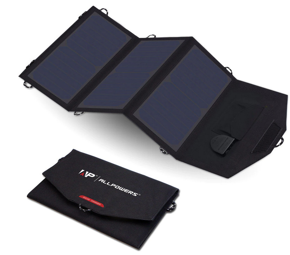

1) Allpowers 21W 18V/5V: ein viel verkaufter 'Klassiker':
  * Nettogewicht 450g
  * 1 DC-Ausgang (unreguliert), 1 USB

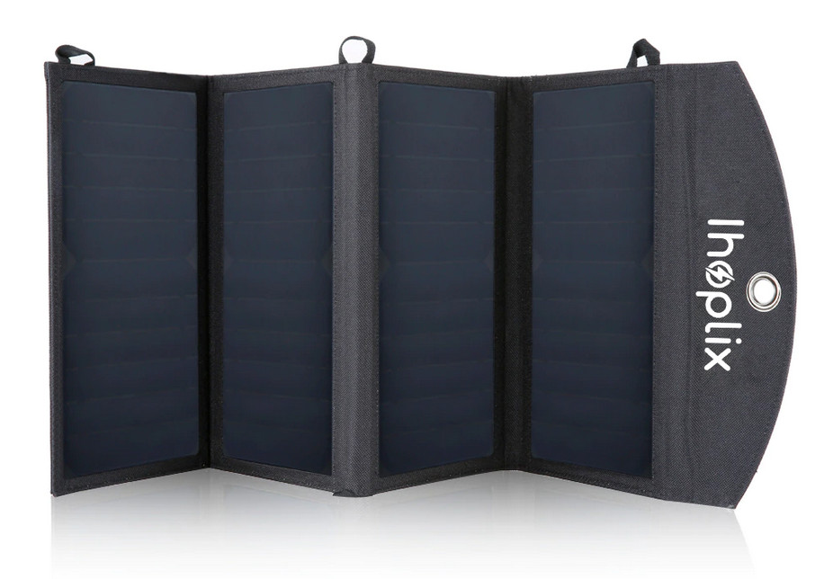

  * vermutlich baugleich mit Suaoki 25W
(https://www.trailspace.com/gear/suaoki/25w-foldable-solar-panel/)
  * Nettogewicht 575g
  * 2x USB

Als grober Ueberblick:
+ leicht (450g)
+ DC-Ausgang, unreguliert (max. 23V Leerlaufspannung)
+ brauchbare Performance bei getruebter Sonneneinstrahlung
* USB-Port liefert typischerweise um die 1.3A bevor Spannung einbricht
- kleine Tasche
- schlechtes Verhalten bei Abdeckung
Zuerst mal zum DC-Ausgang: Der Kurzschlussstrom ist hier nicht ueber
0.8A, bis zu einer Last von 18 Ohm sieht das aehnlich aus. Bei 18 Ohm
bricht die Spannung auf rund 12V ein. Damit kann man in den hiesigen
Breiten zur jetzigen Jahreszeit mit etwa effektiven 10W um die
Mittagszeit rechnen. Das reicht aber, um ein Handy in 2-3 Stunden
vollzuladen.
Wo das Panel Schwaechen zeigt: schon leichte Abdeckung (1/10) der
parallelgeschalteten Panels sorgt fuer einen Spannungeinbruch,
vermutlich hat dieses Panel keine Schutzdioden eingebaut. Leider habe
ich keine Roentgenquelle, und Aufschneiden waere schade.
Ansonsten ist die Ladeschaltung recht robust, alle hier verfuegbaren
Handymodelle (Xiaomi, Huawei, Ulefone, Nokia) tun ohne Murren und
pendeln sich mit der 'intelligenten' Bestromung soweit ein.
Gelegentliches Abschalten kommt aber durchaus mal vor.
Noch ungetestet: Langzeitverhalten und allfaellige ungewollte Entladung
im Dunkeln (das werde ich mit einer Powerbank angehen).
OP
Das Ihoplix ist vermutlich ein umgelabeltes Panel unter der Marke
'Suaoki', wie oben erwaehnt. Da die Markennamen aber in etwa so volatil
sind wie die Quellen der Produkte, darf man darauf vermutlich nicht viel
geben, und muss eben selber evaluieren.
Fazit:
+ Rote Bereitschafts-LED des Reglers leuchtet gruen bei erkannter Last
+ Gutes Verhalten bei bewoelktem Himmel und Teilabdeckung
+ Robuste Laderegelung
+ Grosse Seitentasche fuer Powerbank, o.ae.
- etwas schwerer mit 575 g
- kein DC-Ausgang
Im Gegensatz zum obigen Allpowers beinhaltet das Teil offenbar eine
vernuenftige Dioden-Entkopplung der Einzelpanels, d.h. Abdeckung
einzelner Segmente hat bei der typischen Handylast um die 1A keinen
Einfluss. Auch hier sind aus den beiden USB-Ports ohne Probleme 1.2A bei
voller Sonnenpower zu kriegen, sogar wenn man drei von den vier Panels
abdeckt, liegen an einem Port immer noch 0.8A/4.97V vor und die
Schaltung verhaelt sich stabil.
Erster Eindruck also: Deutlich besserer Laderegler, der konservativer
laedt als das Allpowers, dafuer weniger oft abschaltet und neustartet.
Leider ist die Thematik sehr abhaengig vom Handytyp, deswegen wird in
der naechsten Testreihe wohl auch mehr Fokus auf eine Powerbank
gerichtet.
Mit den vier Panelsegmenten hat man zwar mehr Gewicht, aber fuer reine
USB-Fuetterung die bessere Loesung: Die Tasche ist gross genug, um eine
Powerbank oder ein Handy so unterzubringen, dass es beim Wandern nicht
rausfaellt.
Gedanken muss man sich allerdings hier dann um die Kuehlung machen, denn
die Geraete sollten sich nicht von der Sonne noch zusaetzlich
ueberhitzen.
Unterm Strich hat dieses Panel fuer reine USB-Nutzer mehr Schmackes als
der Vorgaenger. Mit einem sparsamen USB-Verbraucher angeschlossen kann
man bei bewoelktem Himmel mit ~0.5W Ausgangsleistung (4.38V/0.11A)
gerade noch was reissen, wie z.B. ein Sonnenglas per USB laden.

Beispielsweise, Last 18 Ohm:
Direkte Herbstsonne, nachmittags 15:30:
- YingGuang: 17.8V @ 0.99 A = 17.6W
- Allpowers:  14.8V @ 0.82 A = 12.15W

1) Ihoplix: Bester Kompromiss in der Allwetter-Klasse unter dem Aspekt
'Energie ernten, soviel geht'. Dank der zwei USB-Ports hat man die
Moeglichkeit, neben dem Hauptverbraucher eine kleine Powerbank oder ein
Paar der USB-ladbaren Smartoools-Batterien am Energieschnuller nuckeln
zu lassen.
Nachteil: Kein DC-Ausgang.
2) Allpowers: Leichtgewicht und flexible Variante fuer den Notfall, wo
man
nur wenig dabeihaben moechte. Fuers Energie-Ernten auch noch brauchbar,
allerdings macht der Laderegler weniger hin bei schwachem Licht und das
Panel kommt mit partieller Abdeckung schlecht klar.

- Wer das Ding den ganzen Tag am Rucksack haengen hat: (1), (2)
- Auf dem See (nicht Wildwasser!): (3)
- Fahrradtour: (1) mit kleiner PB, (3) mit passender QC-PB
