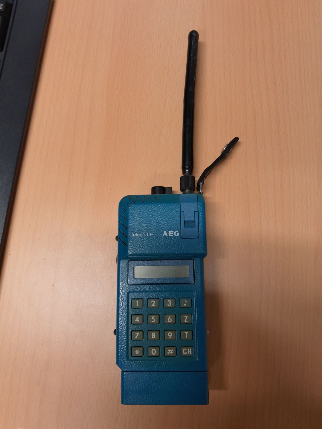

Aus der Serie "Jetzt wird aber endlich mal dieses Regal aufgeräumt"
Ein Teleport 9 Handsprechfunkgerät (2 Meter)
Optisch guter Zustand, ob es funkt weiß ich nicht da kein
funktionsfähiger Akku. Und ich keine Ahnung von Funkgeräten habe. Und
das bestimmt auch nicht darf.
Das Gerät hat vor gefühlt Jahrzehnten mal Jemand angeschleppt, ob ich
das brauchen könnte, konnte ich aber nicht. Hat trotzdem Asyl bekommen.
Der Akku ist dabei, ist aber ausgelaufen und zerlegt.
Das großen Netzwerk hat mich darüber informiert daß man das Funkgerät
mit einem passenden Eprom im Amateurfunk nutzen kann.
Ich würde das Funkgerät gegen moderate € 50,- (Lagerkosten über die
erwähnten Jahrzehnte) plus versichertes Paket in qualifizierte Hände
geben.
Für Amateurfunk kann man es in verschiedenen Varianten nutzen...
Es gab dafür einen Umbau wo man eine eigene Firmware mit den
Amateurfunkkanälen nutzte.
Entsprechend umgebaute Geräte wurden vom Förderverein des (leider
scheinbar nicht mehr existierenden) Amateurfunkmuseums Jan Corver in
Budel für damals 20,50 Euro verkauft. (War selbst zweimal -wegen anderer
Dinge- dort. Ein Gerät davon habe ich aber mitgenommen)
http://web.archive.org/web/20040407150048/http://www.jancorver.org/ombouw/teleport9/index.htm
Diese Geräte stammten aus den Beständen der PTT Telecom und waren
Bündelfunk-Mietgeräte. Da es BüFu Geräte waren hatten die eine
Prozessorbaugruppe für die digitalen Signalisierungsarten. Und nur mit
dieser arbeitet das Eprom. (Bei Geräten in Originalzustand sind diese
Geräte an der Tastatur mit der Spalte A/B/C/D erkennbar - mit der
Originalfirmware hingegen waren diese Gerät für AFU/BOS etc unbrauchbar)
Die Spalte NOTE Z T Ch bei deinem Gerät deutet darauf hin das es sich um
ein Gerät mit µC Karte für Analoge Steurung handelt. Für dieses gibt es
diesen Umbau nicht. Sofern da aber keine superduperspezialfirmware drin
ist, sondern die normale Analog-FW, können diese Geräte ganz normal auf
Amateurfunk (Oder 2m BOS Funk) Programmiert werden.
Leider stehen die Programmierdaten aber in den kleinen Stecker oben
rechts. In diesem befindet sich meist ein Einmal Prom vom Typ Fujitsu
MB7128 oder vergleichstypen. (Wenn man das Plastigkgehäuse dieses
Stöpsels aufbricht steckt da dieser Prom in einer Halterung) Diesen Prom
gab es auch in kleineren Speichergrößen... (An der Zahl/Buchstabe unter
dem Prom erkennbar - Die mit dem großen IC MB7128 tragen z.B. den
Aufdruck B4 (gibt auch B2, A2 etc.)
Will man die Programmierung ändern braucht man also nicht nur die
entsprechende Software (ist oder war zumindest mal im Netz zu finden),
sondern auch ein unbenutzes Prom UND einen alten Prommer der dieses Prom
schreiben kann (die meisten normalen Eprommer können das NICHT!)
Alternativ gab es später, kurz vor Einstellung der Serie und noch etwas
zur Modellpflege danach, eine Widerbeschreibbare Variante. Die ist
erkennbar an einem mittig zwischen den Kontaktreihen angebrachten
Zusatzkontakt und dem Aufdruck C4 (unten)
Um diese Proms programmieren zu können braucht man einen Speziellen
Zusatzadapter den man zwischen einem Eprommer und den Prom steckt. (Am
Eprommer wird dann glaube ich 28C16 eingestellt... müsste nachsehen.
HAbe sogar so einen Adapter) In diesem Adapter ist aber auch etwas
Elektronik drin. das ist mehr als nur durchverbundene Kabel.
(Invertierung einiger Signale, auch eine Logische Kombination
verschiedener Leitungen und Spannungsanpassung war glaube ich dabei.)
Die 2m (und vor allem 4m) TP9 waren bis etwa 2010 sogar noch relativ
teuer. Da hat man für ein 2m mit richtigem Prom noch 150 Euro und für
ein 4m 250-300 Euro bekommen. (BOS Programmierung halt...)
Mittlerweile aber nur noch als Sammlerstück sinnvoll. Wenn man nicht
wirklich alles dafür da hat (Software, Programmieradapter, passenden
beschreibbaren Prom, LG und AKKU) dann braucht man nicht einmal zum
Versuchsweise spielen mehr daran denken das in Betrieb zu nehmen. Der
Aufwand ist VIEL zu groß.
Für den tatsächlichen Betrieb will man den Klotz sowieso nicht mehr
nutzen.
Finde ich schade! Das waren interessante Gerät und vor allem habe ich
auch noch einige davon da. Zum Entsorgen zu schade, aber etwas dafür
bekommen kann man auch nicht mehr. Und das obwohl ich dank Original AEG
Ausstattung dafür (und reichlich Ersatzteilen) passend Programmieren
kann!
Carsten

Danke Carsten für die ausführliche Info.
Der Aufwand das Gerät zu modifizieren ist wohl tatsächlich höher als der
Nutzwert.
Die Parametriersoftware (tp9.zip) findet sich zwar, aber man braucht
natürlich passende PROMs und den geeigenten Brenner. Und Zeit. Und
Geduld.
Schade drum.
Man kann es übrigens auch ideal als Nahkampfwaffe einsetzen.
Uwe
Vergleichbar mit dem MB7128 (Kapazität 2kx4 Bit) wären bspw. Signetics
82S185, NS 87S185, AMD AM27S185 und TI TBP24S81.
Davon sollte sich bei Bedarf schon noch was finden lassen. Ich hab jetzt
nicht die Devicelisten der diversen historischen Programmiergeräte
durchsucht aber zumindest ein elnec beeprog kann diese Typen bearbeiten.
> Ein Teleport 9 Handsprechfunkgerät (2 Meter)...
Nachdem jetzt der zerlegte, ausgelaufene, Akku erstaunlihcerweise auch
noch aufgetaucht ist und ich es nicht fertigbringe dieses hochwertige,
aber für mich nutzlose, Stück HF-Elektronik aus den gelobten 80ern auf
dem Wertstoffhof in den Container zu werfen:
Wenn jemand das Teleport 9 haben möchte möge er mir einen frankierten
DHL Paketaufkleber als PDF mailen und er bekommt das Gerät geschenkt.
Mögliche Verwendungen außer zu dem ursprünglich vorgesehenen Zweck
wären: Brifbeschwerer, Türstopper, Bremsklotz oder Selbstverteidigung.
Datenaustausch ggf. per PN.
