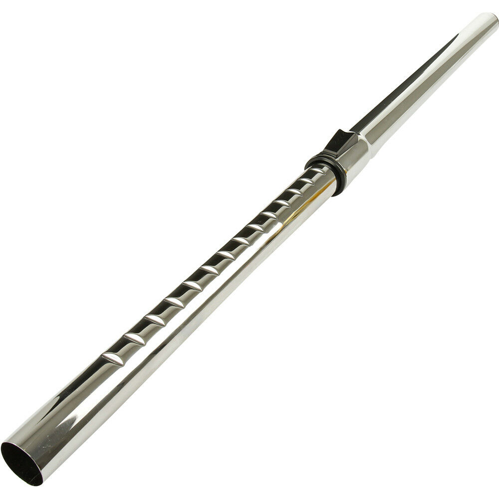

ich überlege schon seit einiger Zeit nach Möglichkeiten zur
höhenverstellung.
Vereinfacht möchte ich Bauteil a ca 15cm gegenüber Bauteil b hoch und
runter bewegen können, das Ganze stufenlos wenn möglich. Gewicht sind ca
5kg. Kann man sich wie einen Getränke Kasten vorstellen, vor dem ein
Glas steht. An dem Kasten muss ich etwas anbauen was das Glas hoch und
runter bewegen kann. Dabei muss das Glas fest sitzen und darf während
dem Vorgang und davor/danach nicht wackeln falls es krafteinflüsse
erfährt.
Komme hier nicht weiter, welche Mechanismen, vielleicht noch so einfache
aus dem Alltag fallen euch hier ein die das Problem lösen können?
Muss rein mechanisch sein, komplett ohne Elektrik im Spiel.
Vielleicht hat jemand ne Idee was helfen könnte.

Wie wäre es mit 3-4 Spindelstangen mit einem zentralen Antrieb? Wenn der
Gleichlauf udn die Langzeitstabilität nicht so wichtig sind könnte das
in einer Sparvariante mit Teilen aus dem 3D Drucker +Gewindestangen aus
dem Baumarkt klappen...
Oder wenn es etwas eleganter sein soll eine Gewindespindel +
Montagemateial wie beisielsweise folgende:
https://www.robotshop.com/de/de/6mm-gewindespindeln-350mm.html
Die zeigen in den Bildern wie das ganze aufgebaut werden kann. Wird dnn
aber ein paar Euros kosten...
