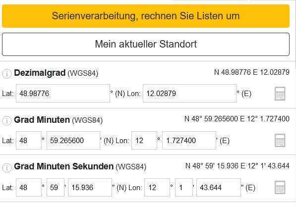

Zuerst einen netten Gruß an alle. Vor einiger Zeit habe ich mir das GPS
Modul
Arduino - Grove GPS, SIM28 beim großen R gekauft. Ich habe mir auch ein
Programm geschrieben das die Daten auf einem 2 X 16 Display anzeigt. Das
funktioniert auch nur das Modul liefert die falschen Daten der Position
so das es ca. 43 Km vom eigentlichen Standpunkt anzeigt. Hier der
Ausschniit
vom Bildschirm mittels Tera Therm.
angezeigte Daten:
$GPRMC,081845.000,A,4859.2620,N,01201.7205,E,0.00,322.52,220922,,,D*62
$GPGGA,081846.000,4859.2620,N,01201.7205,E,2,5,1.80,391.9,M,47.3,M,,*56
Standortdaten nach Google Maps:
A,4898.7760,N,1202.8790
Was könnte die Ursache für die falschen Daten sein. Hat das Modul einen
Defekt? war meint ihr dazu? Danke im voraus.
Gruß uri01
#7199734
Es gibt ja viele Schreibweisen für Koordinaten und wir wissen nicht, was
Google benutzt, aber NMEA ist genormt
According to the NMEA Standard, Latitude and Longitude are output
in the format Degrees, Minutes and (Decimal) Fractions of Minutes.
To convert to Degrees and Fractions of Degrees, or Degrees, Minutes,
Seconds and Fractions of seconds, the 'Minutes' and 'Fractional Minutes'
parts need to be converted. In other words: If the GPS Receiver reports
a Latitude of 4717.112671 North and Longitude of 00833.914843 East,
this is
Latitude 47 Degrees, 17.112671 Minutes
Longitude 8 Degrees, 33.914843 Minutes
or
Latitude 47 Degrees, 17 Minutes, 6.76026 Seconds
Longitude 8 Degrees, 33 Minutes, 54.89058 Seconds
or
Latitude 47.28521118 Degrees Longitude 8.56524738 Degrees
(aus dem u-blox Receiver Manual)

#7199761
Ernst P. schrieb:
> angezeigte Daten:
Die Daten sind identisch.
   sind  48 Grad und 59,26 Minuten Nord /  12 Grad 01,72 Minuten Ost
Die Google-Angaben sind Dezimalgrad, also
   48,9877 Grad Nord,  12,0287 Grad Ost
OP #7200128
Grüßt euch
Ich danke euch für die Zahlreichen Hinweise. Satelliten werden korrekt
im Programm SIMCom GPS DEMO V1.07 angezeigt anscheinend stimmt auch die
Position auf dem Display sie muss nur nach GOOGLE MAP umgerechnet
werden.
Nochmal danke das ihr mir geschrieben habt,
Gruß uri01
