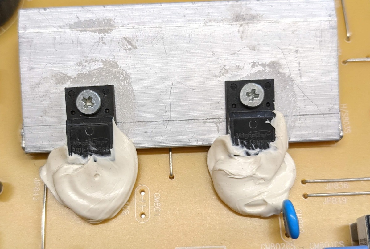

in meinem Wechselrichter ist an den Beinchen der Leistungstransistoren
ein Silikonschlauch übergezogen. Kann mir jemand sagen, wofür das
gemacht wurde?
Ich kenne diese Schläuche aus der Lampen-Installation. Dort sind die
Zuleitungen zur Glühlampe damit umhüllt. Ich war der Meinung, dass dies
vor einem Kurzschluss schützen soll, falls die Isolierung aufgrund der
Hitze irgendwann brüchig wird.
Die Anschlussbeinchen am FET sind aber aus Draht. Was bringt der
Schlauch dort?
Grüße
Steffen

ok, sorry. jetzt erst gelesen. Die Dinger haben Kniestrümpfe an? Kann ja
eigentlich nur zur Isolation sein. Aber auf der anderen Seite der
Leiterplatte sind die Augen der Pads doch sicherlich genau so weit
voneinander entfernt...
> gemacht wurde?
Vermutlich aus esoterischen Gründen.
> Schlauch dort?
Wenig bis nix. Bestenfalls eine gefühlte Barrieren, wenn sich viel Dreck
ansammelt. Ob das aber real WIRKLICH was bringt, ist fraglich.

Da die Silikonschläuche also vermutlich nicht aus thermischen Gründen da
sind, habe ich mir den mechanischen Aufbau des Wechselrichters näher
angeschaut. Ich denke, da liegt der Hund begraben, denn die Platine
sitzt auf einer Schiene und schließt am Rand nicht bündig ab. Sie wird
auf der Schiene nur über die Kühlkörper und den FET in Position
gehalten. Bei einem kräftigerem Stoß dürfte sie verrutschen und dabei
die Anschlussbeine verbiegen. Ohne den Schlauch könnte es dann zu einem
Kurzschluss kommen.
Mechanisch ist das meiner bescheidenen Meinung nach nicht schön gelöst.
Danke für Eure Hilfe!
