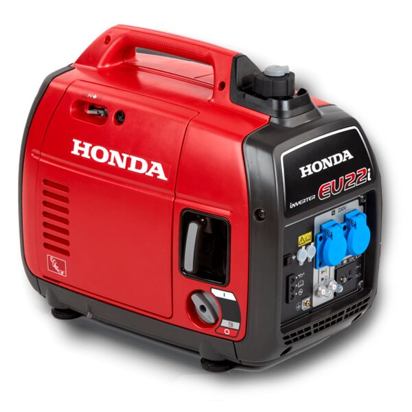

Erich schrieb: > Die Zaubersuchwörter sind > Stromerzeuger Bundeswehr gebraucht Deine Zaubersuchwörter liefern nicht einen einzigen Treffer. 6 - setzen ! Für die Halbprofis hier: Ein Stromerzeuger auf Palette ist nicht tragbar. Ebenso sind Rahmengeräte nicht tragbar. Ich suche einen tragbaren Stromerzeuger im Ersatzkanister-Format (also oben mit Tragegriff, siehe Bild), der zusätzlich noch etwas schallgedämmt ist. Von diesen Geräten gibt es eine Menge, nach meinen bisherigen Recherchen haben aber alle einen Inverter. Wird wohl damit zusammen hängen, dass die Maschine für 50Hz nicht schneller als 3000U/min laufen darf. Mit Inverter darf der Generator auch eine höhere Frequenz liefern und wird damit bei gleicher Leistung deutlich leichter. Für die Chinesen sind vor allem die Containerkosten wichtig. --- Mit einem 2kW Synchrongeneratormonster kann man halt auch mal notfalls ne Waschmaschine betreiben. Ein Inverter geht da sofort in die Knie. size matters

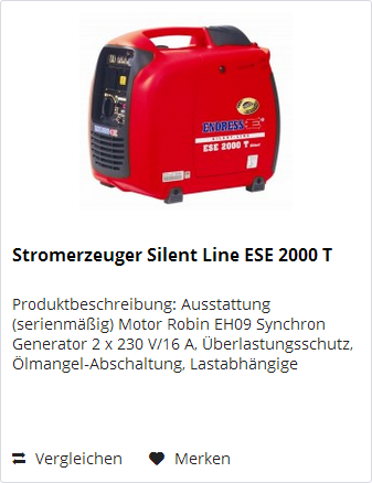

Roland D. schrieb: > bin auf der Suche nach einem tragbaren Stromerzeuger mit > Syncrongenerator, finde tragbare Stromerzeuger aber ausschließlich mit > Inverter. Hier ist zumindest einer mit Synchrongenerator: Endress ESE2000T https://derfeuerwehrausstatter.de/endress-ese-2000-t.html https://www.hdb-schweiss-shop.de/Stromerzeuger-ESE-2000-T-Gas::1867.html Allerdings steht bei beiden Angeboten: "Lastabhängige Motordrehzahl", was bei einem Synchrongenerator eigentlich nicht sein kann. Also aufpassen. Roland D. schrieb: > Ich suche einen tragbaren Stromerzeuger im Ersatzkanister-Format (also > oben mit Tragegriff, siehe Bild), der zusätzlich noch etwas > schallgedämmt ist. Von diesen Geräten gibt es eine Menge, nach meinen > bisherigen Recherchen haben aber alle einen Inverter. So ist es. Die kopieren halt alle das Honda-Format. Ohne Inverter gibt es die halt nur in anderen Bauformen, aber genauso tragbar. Z.B. https://www.obi.de/stromerzeuger/einhell-stromerzeuger-tc-pg-10-e5/p/1462456 Oliver Warum will man unbedingt einen Generator haben, der unter Last ständig seine Fequenz und Spannung ändert? Die Invertergeneratoren sind doch DIE Antwort auf das Problem? Daher sterben die alten Dinger auch aus... Es gibt genau einen Punkt in dem ein rotierender Generator dem Inverter überlegen ist: hohe Anlaufströme. Wegen der nicht vorhandenen Schutzfunktionen (die der Inverterblock schon zum Selbstschutz hat) wird kurzzeitig ein höherer Anlaufstrom geliefert, wofür auch immer. Der normale Kühlschrankkompressor läuft bei mir jedenfalls mit dem 1kW Inverter problemlos an und den Werkstattluftkompressor brauche ich im Blackout nun wirklich nicht. Daher immer wieder GERNE ein Inverter.
#7202582
Gerd U. schrieb: > Allerdings steht bei beiden Angeboten: "Lastabhängige Motordrehzahl", > was bei einem Synchrongenerator eigentlich nicht sein kann. Also > aufpassen. Nachtrag: Besser doppelt aufpassen, knapp 1.5kW bei 21kg, da stimmt was nicht.

Habe mir mal das Manual zum Generator gegeben, es ist tatsächlich ein Inverter. Frech sowas. Syncrongenerator schreiben und Inverter liefern.
