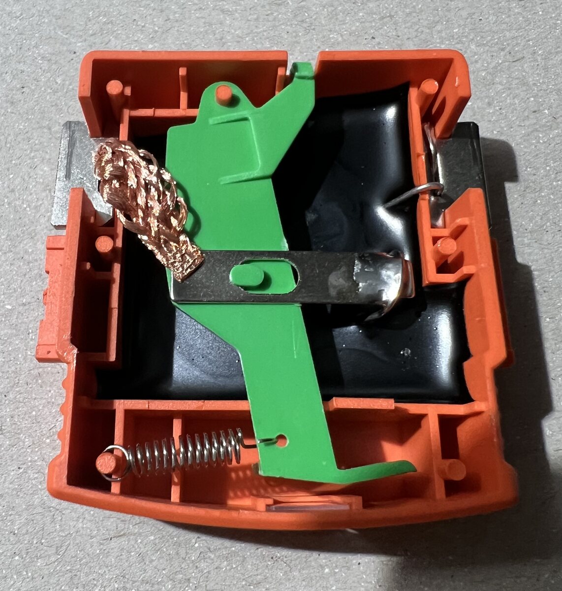

Wie soll dieser Überspannungsschutz reagieren wenn er auslöst? Ich habe
ihn geöffnet weil man ja schlecht die korrekte Funktion testen kann. Ich
will keine funktionslose Fälschung einbauen. Es müsste entweder das
Lötzinn oder die grüne Plastikkante schmelzen damit die Feder ziehen
kann. Das Kupfer deutet darauf hin dass sich das Metallstück auch
bewegen kann. Ist dieser Aufbau so üblich?

Das Lot wird schmelzen.
Ganz normal.

Wobei "auslöst" hier wohl meint dass der VDR durch mehrfache
Überspannungsimpulse zu niederohmig geworden ist und dann ständig das
Teil zu warm wird.
Dann wird das Lot schmelzen und der Stromfluß unterbrochen. Es sollte
dann ein rotes Feld sichtbar werden.
D.h. der eigentliche VDR liegt unter der schwarzen Masse.

Und "auslöst" bedeutet wie auch bei den Steckdosenleisten dann nur daß
keine Überspannungsabsicherung mehr gegeben ist, nicht daß aktuell eine
Überspannung auftrat und gedämpft wurde.
Wäre ja auch blöd wenn die bei jedem Überspannungsimpuls gleich kaputt
gehen :)
Wenn längere Zeit hohe Überspannungen anliegen dann haben die Teile eh
keine Chance, werden zu warm und dann passiert das obige.

Wenn er "auslöst" siehst du gar nichts. Das "Auslösen" bedeutet ja nur,
daß er seinen Job macht und die anliegende Spannung durch Kurzschluß auf
420Volt begrenzt (seltsamer Wert, üblich wären so 275V. Diese Einsätze
scheinen eher für die Verwendung zwischen zwei Phasen gedacht?)
Das kann der VDR unter Umständen mehrmals in seinem Leben aushalten,
ohne jede Reaktion nach außen (Anzeige bleibt grün). Erst wenn ein
einmaliger starker Fall oder die Summe mehrere Ereignisse ihn sehr stark
erhitzen, wird das Lot schmelzen und die Klappe auf rot fallen.
Daher denken viele Anwender, daß sie in ihrem Leben noch nie ein
Überspannungsereignis hatten: völlig falsch! Nur hat der Begrenzer
seinen Job gemacht ohne überlastet zu werden.

Hat mir keine Ruhe gelassen: die Aufschrift "420Volt" deutet darauf hin,
daß dieser Ableiter für eine andere Netzform gedacht ist, jeden falls
NICHT für das übliche TN Netz mit 230Volt gegen Erde.
Kann sein, daß dir da jemand irgendwelche Industrieware andrehen will.
Damit würde die Spannungsbegrenzung aber erst bei diesen 420 Volt
einsetzen, nicht schon bei 275 Volt wie bei den normalen Ableitern für
TN.

Soll anzeigen, dass Teil getauscht werden muss.
Es gibt auch welche mit Glimmlampe und Signalisierungskontakt.
Dann weiß der Mann am Pult, ahh, da ist wieder ein VDR kaputt.
Schick demnächst einen raus, der einen neuen Einsatz reinsetzt.
Leider sind die VDRs selbstaufopfernd, einen "unkaputtbaren" hat man
noch nicht erfunden.
