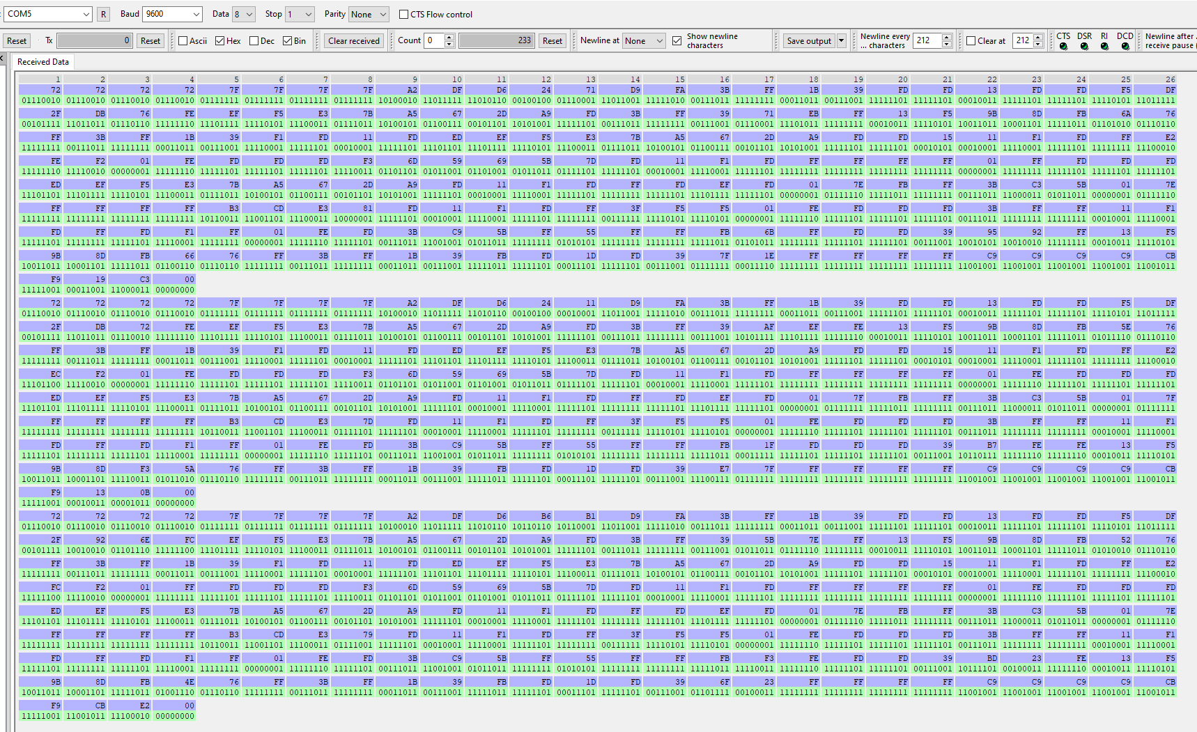

Mit dem Lesekopf ALLNET Optischer D0-Lesekopf (ALL3688) empfange ich bei
der Einstellung 9600,8,1 auch Daten.
Doch diese entsprechen nicht dem erwarteten SML Aufbau.
Ich empfange in Hex 727272727F7F7F7F anstatt die 1B1B1B1B01010101
Siehe Screenshot anbei (HTERM)
Beim googeln habe ich jemandem mit demselben Problem gefunden, leider
wird dort keine Lösung beschrieben.
Andere Baudraten und Stopbits, Parität, etc. hat alles nichts gebracht.
Auch ein rotieren des Bytes nach links mit anschließendem Invertieren
bringt nichts. Dann komme ich zwar zu 1B bzw. 01 ABER es passt beim Rest
auch nicht, denn anstatt der &h76 für eine SML-Message kommt dann &hBA
Aber der Zähler spuckt ca. alle 1sec die 212 Bytes raus. Wie müssen
diese interpretiert werden?

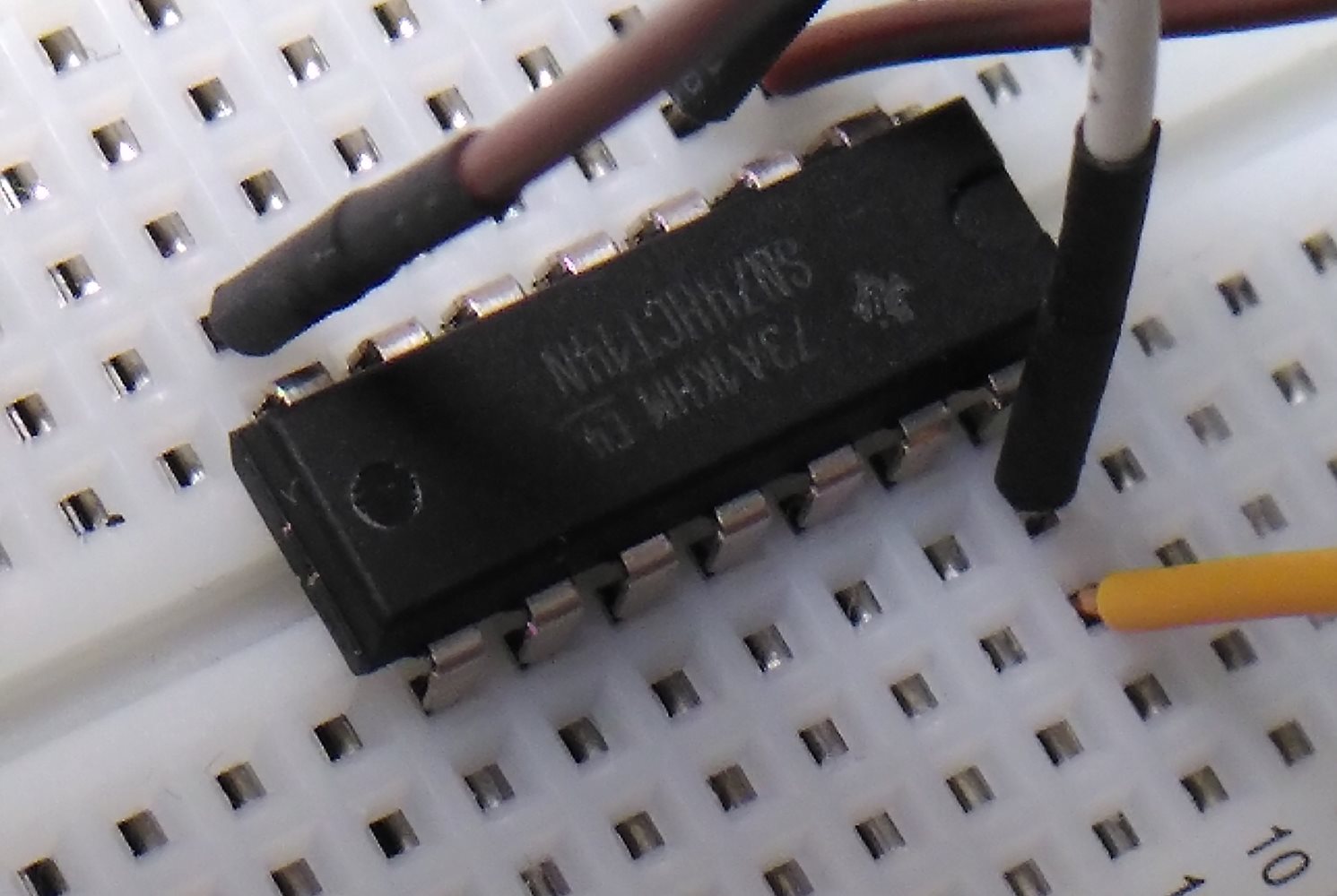

Da scheint irgendwas invertiert, verrutscht und mit dem Startbit
kollidiert zu sein. Kannst du die Pegel zeigen?
LG, Sebastian
von Achim S. (Gast)
Na ja, wenn man 727272727F7F7F7F invertiert und zusätlich die
Bitrichtung jedes Bytes umdreht, dann wird daraus immerhin
B1B1B1B101010101. Wäre aber eine seltsame Bitmanipulation, und das
Ergebnis wäre immer noch nicht wie erwartet.
Wenn du die Möglichkeit hast würde ich das Austangssignal am
Fototransistor mal per Oszi anschauen (die ersten paar Byte) und von
Hand dekodieren. Vielleicht kommt man dann darauf, was schief läuft.

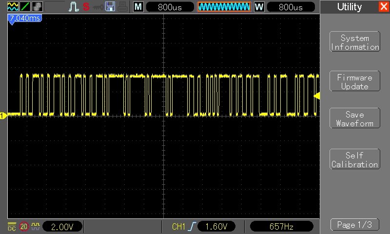

von Matthias 🟠. (homa)
Boah ich stehe mit dem alten Oszi DST1062B auf Kriegsfuß, an dem neuen
windows 10 PC will meine alte Software nicht ... finde jetzt gerade
keinen passenden USB Treiber etc.
Daher nur der Screenshot via USB:
von Alexander (alecxs)
invertieren ist schon mal richtig
www.mikrocontroller.net/topic/441772#5254996
Den Lesekopf habe ich wie angegeben angeschlossen.
von Achim S. (Gast)
die Zeitskala ist mir zu "grob" zum manuellen dekodieren. aber der
Ruhepegel vor Beginn der Übertragung müsste High sein.
ist OK, aber das sagt nichts darüber aus, ob das Teil invertierte Pegel
treibt oder nicht. es ist ja dafür gemacht,  ein weiteres Modul von
derselben Firma anzuschließen. wenn das invertierte Pegel erwartet,
passt der Ausgang für ihn.

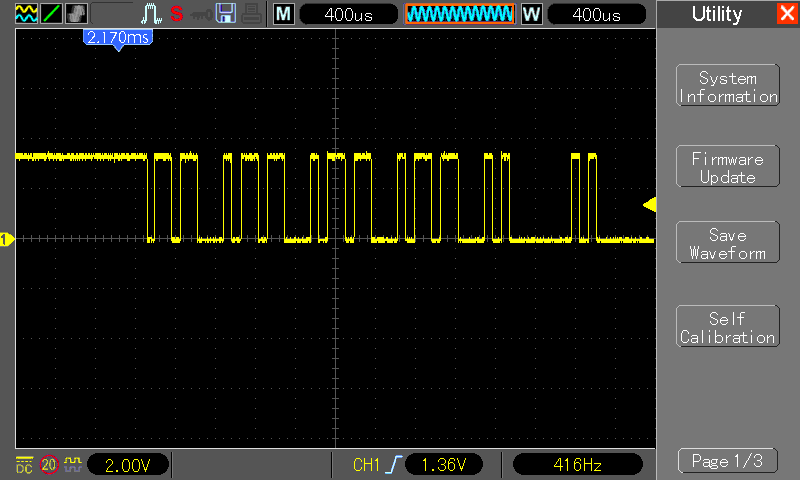

von Wolfgang (Gast)
Bei der geringen Zeitauflösung ist das ziemlich mühsam abzulesen. Stell
das Oszi doch einmal so ein, dass nur etwa drei Byte erfasst werden,
damit die Pixel nicht so stören. Oder besser noch wäre Logikanalysator
mit dem du das Signal mit vernünftiger Zeitauflösung über einen größeren
Zeitbereich aufzeichnen kannst.
Auf dem Oszi ist vorne L-Pegel zu sehen. Stellt sich die Frage, ob das
Oszi richtig getriggert wurde.

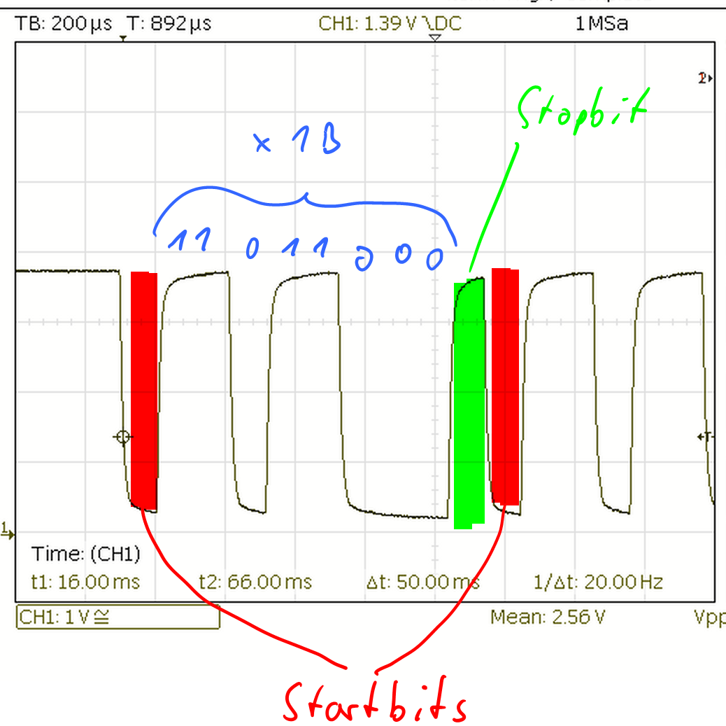

von Achim S. (Gast)
Da hast du natürlich auch recht: wenn das nicht der Start der Sequenz
sein sollte, ist die Aussagekraft der Messung gering. Aber immerhin
zeigt die gemessene Sequenz zwei mal hintereinander vier identische
Bytes - ist also nicht ganz unwahrscheinlich, dass es sich doch um den
Beginn der Übertragung handelt.
Gehn wir einfach mal den umgekehrten Weg.
Matthias: im Anhang siehst du in einer alten Messung von meinem Zähler,
wie das erste Byte der Sequenz korrekt aussehen sollte. (Na ja: die
Flanken müssen nicht unbedingt so verschliffen sein wie in meiner
Messung :-)
L=1 und H=0, dann ist lt. Oszi alles perfekt.
Es wurden also folgende Bytes gesendet:
1b 1b 1b 1b 01 01 01 01 76 05 32 bc e3 19
Als SML interpretiert:
List[6]: [
  Octet String[4]: [32 bc e3 19]
  (5 weitere Einträge, die nicht im Screenshot zu sehen sind)
Die TransactionId ist also 0x32bce319.

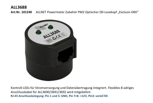

von Sebastian W. (wangnick)
Der Lesekopf arbeitet ja mit 12V, spricht also eventuell RS232, das
heisst er arbeitet mit invertierten Pegeln.
Nach dem Oszi-Bild sind die logisch-0-Pegel aber nicht 12V sondern eher
so 3.3V
Wie hast du den mit deinem PC verbunden? Über einen Spannungsteiler und
einen UART-USB-Adapter?
LG, Sebastian

Zurück zum Problem:
Peter K. schrieb:
> Invertiert der LEsekopf nicht?
> Ich habe einen billigen aus Ebay für 19€ der invertiert meines Wissens
> direkt
Das heist ich muss das Signal vorher mit Hardware invertieren? Sonst
kommt die Serielle-Schnittstelle damit nich klar oder reicht das via
Software zu invertieren?
> so 3.3V
> LG, Sebastian
Ich habe den Lesekopf mit dem Pollin Adapter
(https://www.pollin.de/p/rs232-ttl-wandler-mit-max3232-810358) für HTERM
an den PC angeschlossen. Hier hatte ich für die Versorgung des
Leseskopfes auch höhere Spannung draufgegeben (+12V) aber festgestellt
das der Kopf runter bis 1,8 Volt arbeitet. Erst ab 1,5 Volt stellt er
die Arbeit ein.

Achim S. schrieb:
Ist der Start, weil ich in der Pause von meinem Hexdump parallel am Oszi
auf Single-SEQ gedrückt habe. Vorher ist L, ich habe das Ergebnis nur
nach links Verschoben, damit man mehr sieht :-)
> Messung :-)
Ich bin heute Unterwegs und komme erst heute Abend dazu weiter zu
machen, ich erstelle dann eine feinere Auflösung ...
von Achim S. (Gast)
ja
> oder reicht das via Software zu invertieren?
nein, reicht nicht. wegen der invertierung werden ja auch Start und
stoppbit falsch interpretiert.

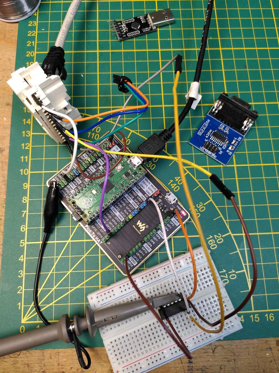

Sebastian schrieb:
> Versteh ich nicht. Du hast den Tastkopf ab die TTL-Seite des
> Pollin-Adapters angeschlossen, und dann den Pollin-Adapter an die
> serielle RS232-Schnittstelle des PC?
Ja, nur die Serielle am PC war wieder ein USB Adapter.
Hintergrund war der: Pollin Adapter 5V und der Lesekopf dann die 12
Volt. Ich wollte ausschließen das meine zu geringe Spannung zum Problem
führt.
Ist aber nicht so, sondern der Lesekopf gibt leider ein invertiertes
serielles Signal aus.
Also habe ich in meinem Fundus gesucht und eine SN74HCT14N gefunden.
Jetzt sieht das Signal so aus: siehe Bild
UND das obwohl ich den Inverter IC nur mit 3.3V versorge, aber zum
Testen reicht und klappt es!
So danke an alle!
Ich habe neues gelernt und jetzt sehe ich mal zu wie ich den Verbrauch
heraus lese.
Anbei noch der neue Hex-Dump und ein Bild vom Testaufbau:
PicoMite MMBasic Version 5.07.04
Copyright 2011-2021 Geoff Graham
Copyright 2016-2021 Peter Mather
> run
1B 1B 1B 1B 01 01 01 01  76 05 32 BF 6B 70 62 00            v 2¿kpb
62 00 72 63 01 01 76 01  01 05 10 EA 79 26 09 08  b rc  v      êy&
05 0E 42 2D 4C 69 2B 01  62 00 63 A3 AB 00 76 05    B-Li+   b c£« v
32 BF 6B 71 62 00 62 00  72 63 07 01 77 01 09 08  2¿kqb b   rc  w
