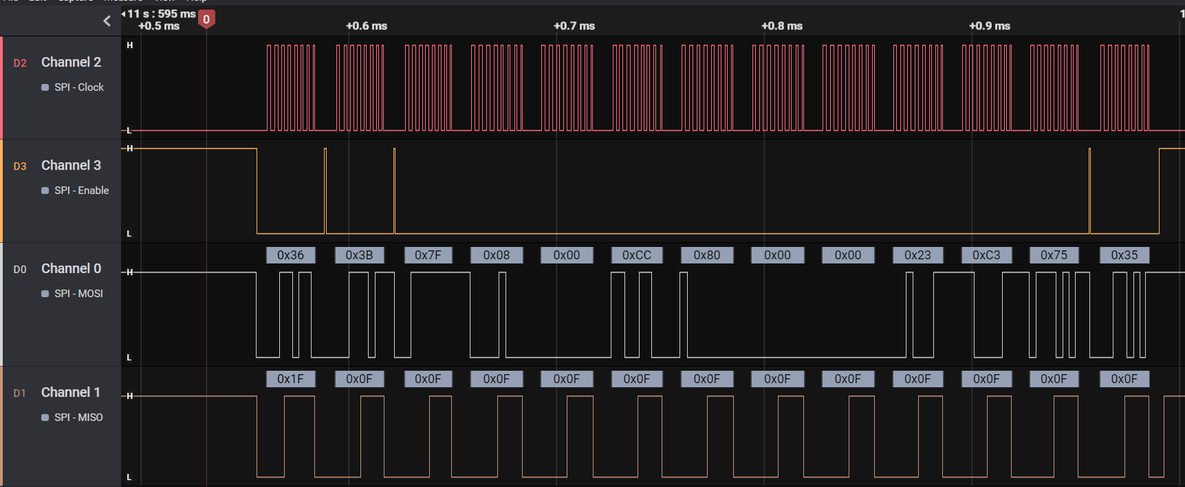

von „S“ „. (mt772)
Das ist bei raus gekommen. Jetzt muss ich wohl viel lesen.

von „S“ „. (mt772)
Ich komme da auch nicht so recht weiter.
von Horst-Detlev (Gast)
Es werden immer zwei Bytes nacheinander gesendet. Das erste Byte besteht
aus sechs Adressbits, einem Burst- und einem R/-W-Bit.
Bei Deinem Mitschrieb sind das also
0x36 0x3B
0x36 ist 0011 0110
Die obersten beiden Bits sind das R/-W-Bit und das Burst-Bit, hier also
0. Die Adresse, die beschrieben wird, ist also 0x36. Dort wird der Wert
0x3B 'reingeschrieben.
Was das nun bedeutet, findest Du im Datenblatt ab Seite 66.
Da gibt es "Command Strobe Registers", "Configuration Registers",
"Status Registers" und einen "SPI Address Space".
Wofür das alles da ist? Keine Ahnung. Das wirst Du selbst rausfinden
müssen.
Ist Dein Mitschrieb der Beginn der Kommunikation nach dem Einschalten
Deines Geräts? Nur das dürfte irgendeinen Sinn haben, irgendwo
mittendrin damit anzufangen ist bei der Komplexität des Dings hier
sinnlos.

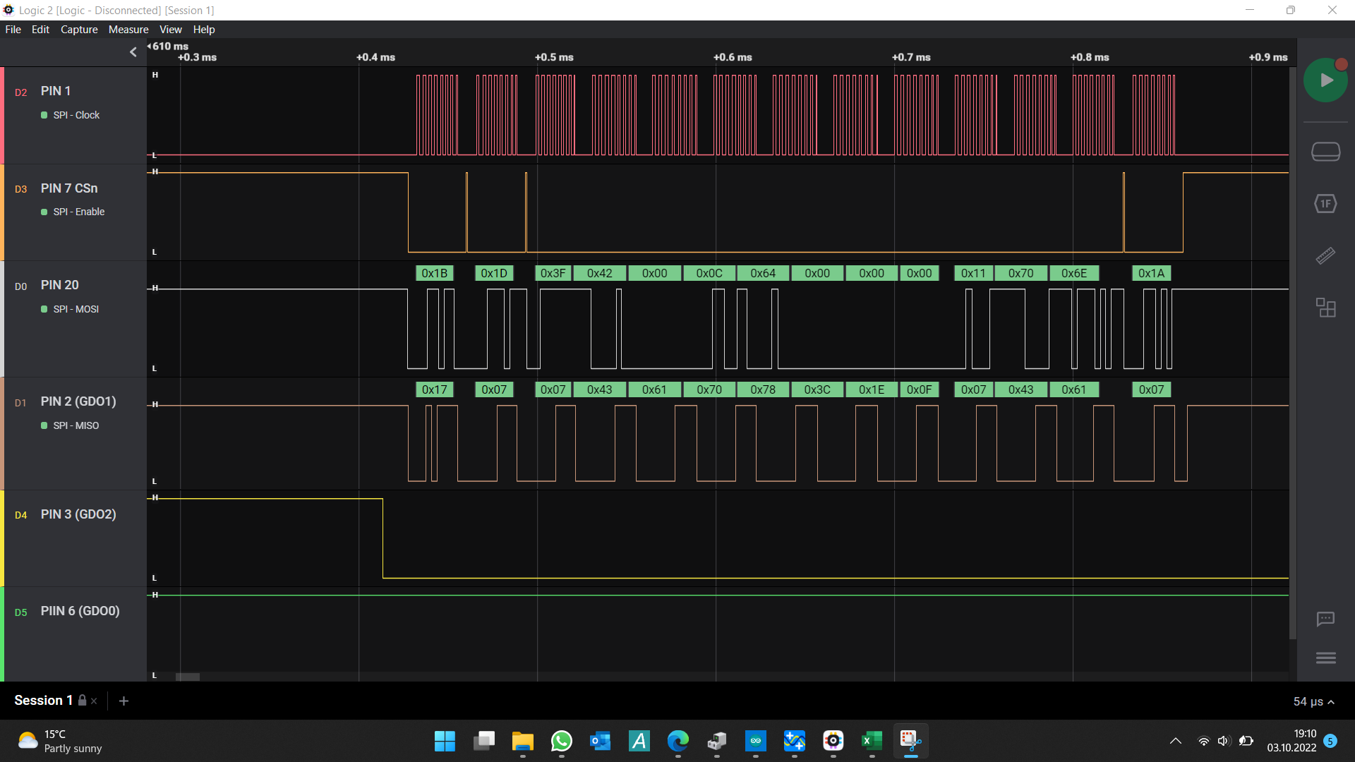

von Sven (Gast)
So sieht das SPI Protokoll vom original CC1101 aus.
